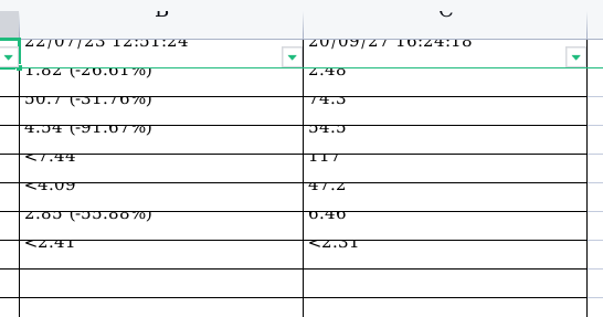

近一段时间使用wps表格时,发现这个表格里的数字不居中,无论是新创建的表格还是打开原来的原来的表格,都是这样。用Libre就不会这样。

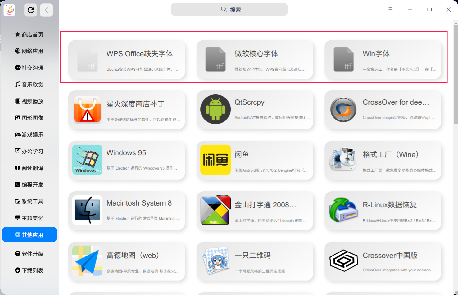

星火应用商店安装WPS字体

我刚装WPS时也一样,去下载个星火应用商店,里面找个“win字体”搞定。
