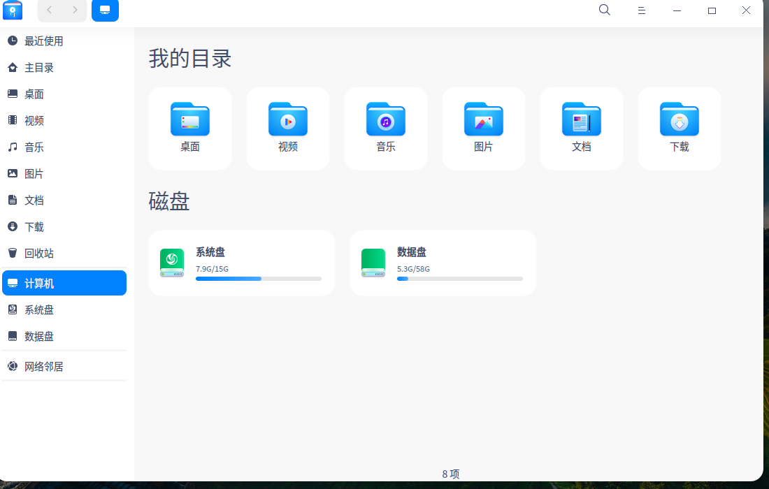

系统安装后,原来120G的硬盘,系统盘和数据盘加起来只有73G,剩下的不知道丢哪里了。

全盘安装的话有些是备份分区 自定义可以全部
ThinkYoung
2022-10-29 02:36
默认安装的话
120G标称 实际也就100G不到
会有rootb备份分区15G与roota等大小 swap分区内存对半或等大小 8G~16G
看Gparted分区列表 就知道都分哪去了 还是或者有 没被分区的空间
2022-10-29 02:49
不见的容量建立了备份分区

如果是全盘安装,会创建5个隐藏分区:
一个是EFI分区,300M;
一个是boot分区,2G;
一个是更新备份分区(rootb),大小与根分区相同;
一个系统备份分区,大约十几个G;
还有一个swap分区,与内存大小相同。
看来你在安装时没有调整根分区大小,只有15G,会很快不够用的。
rootb分区其实没多大用处,你可以将它删除,并入根分区
