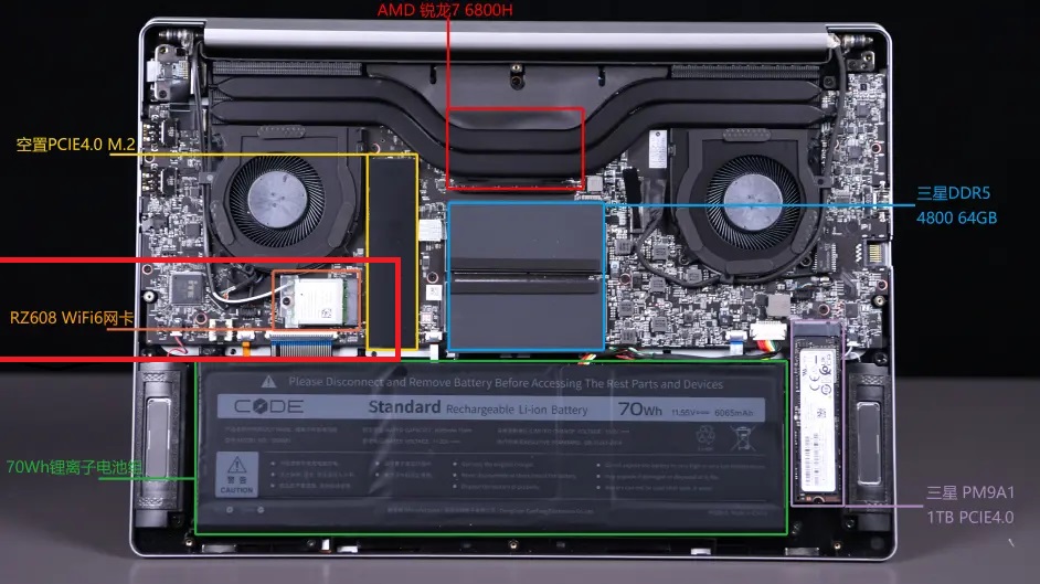

是新电脑,问了商家,商家说工厂没有给具体型号信息。网上找了一个拆机图
看图片应该是RZ608,建议更新内核试试看能不能驱动起来。如果不行,建议到AMD官网查找相应驱动,或者考虑自行编译内核

RZ608 就是 MT7921K 的马甲卡,系统里默认已经集成了固件了
应该是这 3 个.....
/usr/lib/firmware/mediatek/BT_RAM_CODE_MT7922_1_1_hdr.bin
/usr/lib/firmware/mediatek/WIFI_MT7922_patch_mcu_1_1_hdr.bin
/usr/lib/firmware/mediatek/WIFI_RAM_CODE_MT7922_1.bin
安装的时候可能要选 5.18 内核试试
