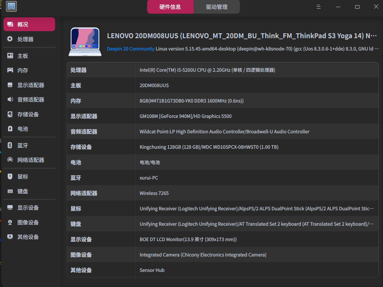

安装还算很顺利,我两个硬盘,一个硬盘安装了DEEPIN,保留了原来的WIN,切换自如,电脑配置如下:

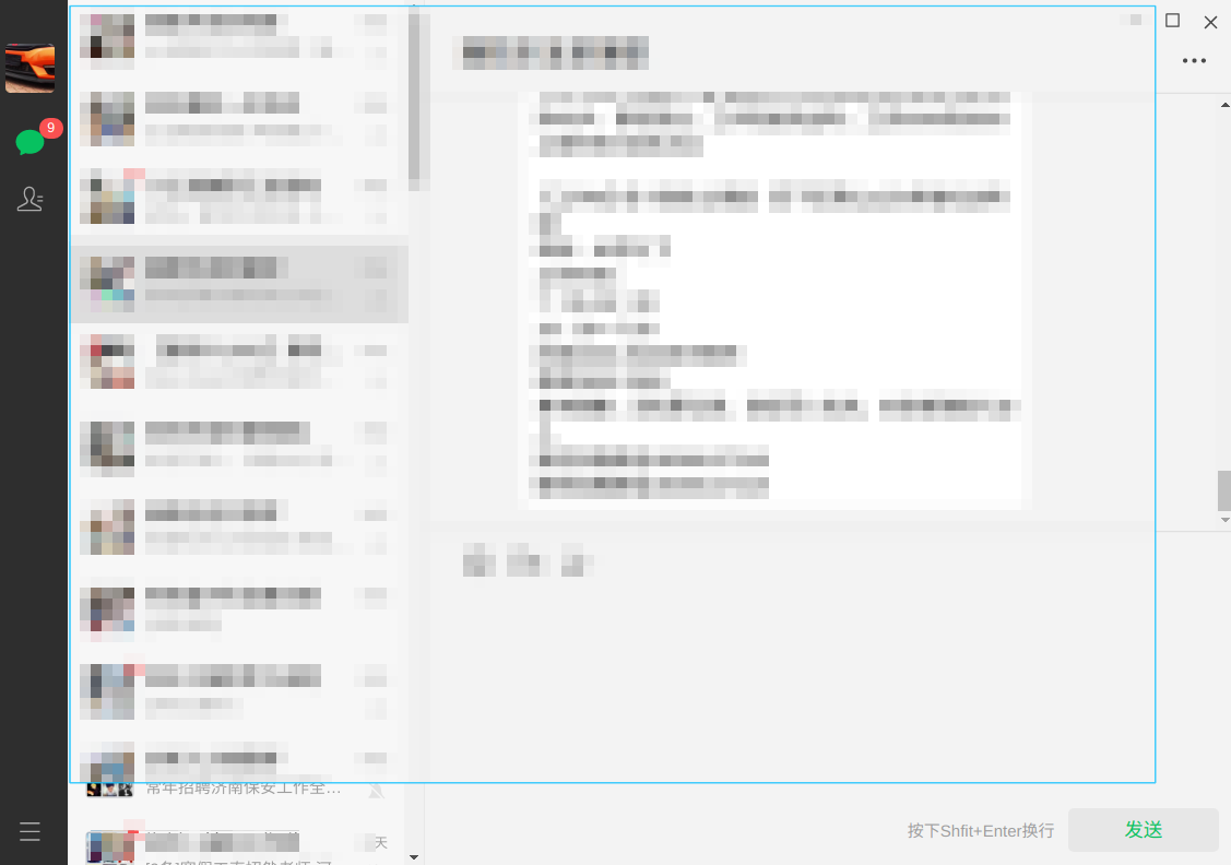

三、微信原来的有点卡,应该和我电脑老了也有关系,后来安装了微信LINUX版,好很多,但也牺牲了部分功能,一会儿附图,可以对照下(没有了搜索,不能语音视频,其他的暂没发现),结合手机可以正常工作。
