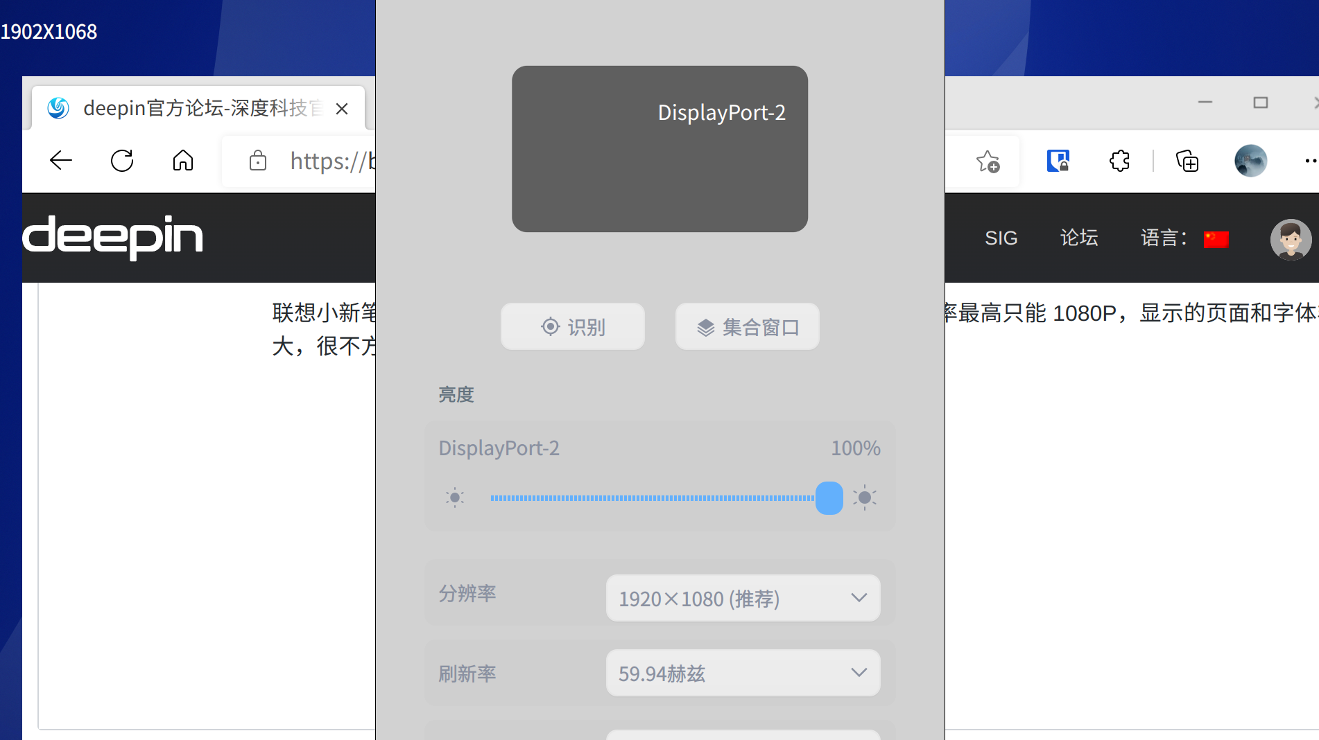

联想小新笔记本电脑外接 DELL U2414H 24 寸显示器,DP-2 屏分辨率最高只能 1080P,显示的页面和字体非常大,很不方便。
截图已经是整个屏幕的截图,并非只截取部分。
已经解决该问题
参考网页:https://skiy.net/d/43

扩展的。确实如你所说。看起来好像没有什么好的解决方案。
2560 x 1600 小新
1920 x 1080 DELL U2414H
尝试了下 debian 也同样如此。
小新调 2560 x 1600 时,DELL 这边显示才正常。
小新那边调整缩放比例为 200% 时,DELL 这边的字就会变大。(Debian 可以调整为 200%,但 Deepin 只可以调整 1.25 倍)
