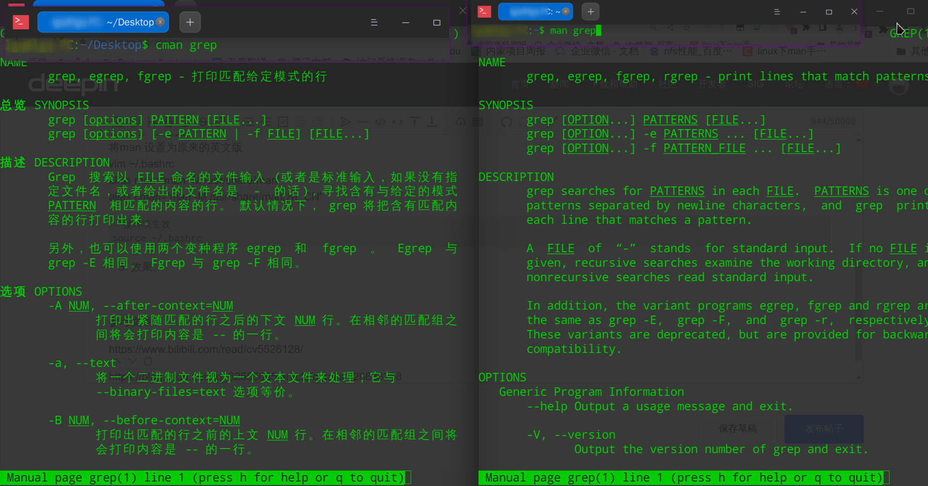

使用deepin过程中,有些命令实在太多无法看懂,粘贴到某度里又太不方便了。所以升级了一下中文版。。
升级步骤如下:
1 安装 manpages-zh
sudo apt update sudo apt install manpages-zh
这个安装包好的地方是使用的最新的翻译,不好的地方是root下的man 和当前登录用户下的man都改了, 晕死,所以需要重定义一下
2 重定义命令
root重定义: 将man 设置为原来的英文版 vim /root/.bashrc alias man='man -M /usr/share/man'
使环境生效 source /root/.bashrc
当前用户重定义: 将man 设置为原来的英文版 vim ~/.bashrc alias man='man -M /usr/share/man' alias cman='man -M /usr/share/man/zh_CN'
使环境生效 source ~/.bashrc

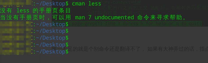

唯一不足的就是个别命令还是翻译不了, 如果有大神弄过的话,指点一下。。如下图。。
升级步骤如下:
1 安装 manpages-zh
sudo apt update
2 重定义命令
root重定义:
将man 设置为原来的英文版
vim /root/.bashrc
当前用户重定义:
将man 设置为原来的英文版
vim ~/.bashrc
