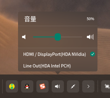

我的扬声器用的是“line out”,不是HDMI。但是系统每次因长时间无操作而自动熄屏,声音输出设备都会自动切换成HDMI,希望尽快修复这个bug。我不想每次唤醒屏幕都要重新设置一下声音
