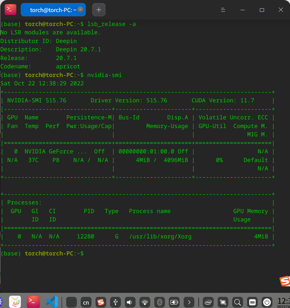

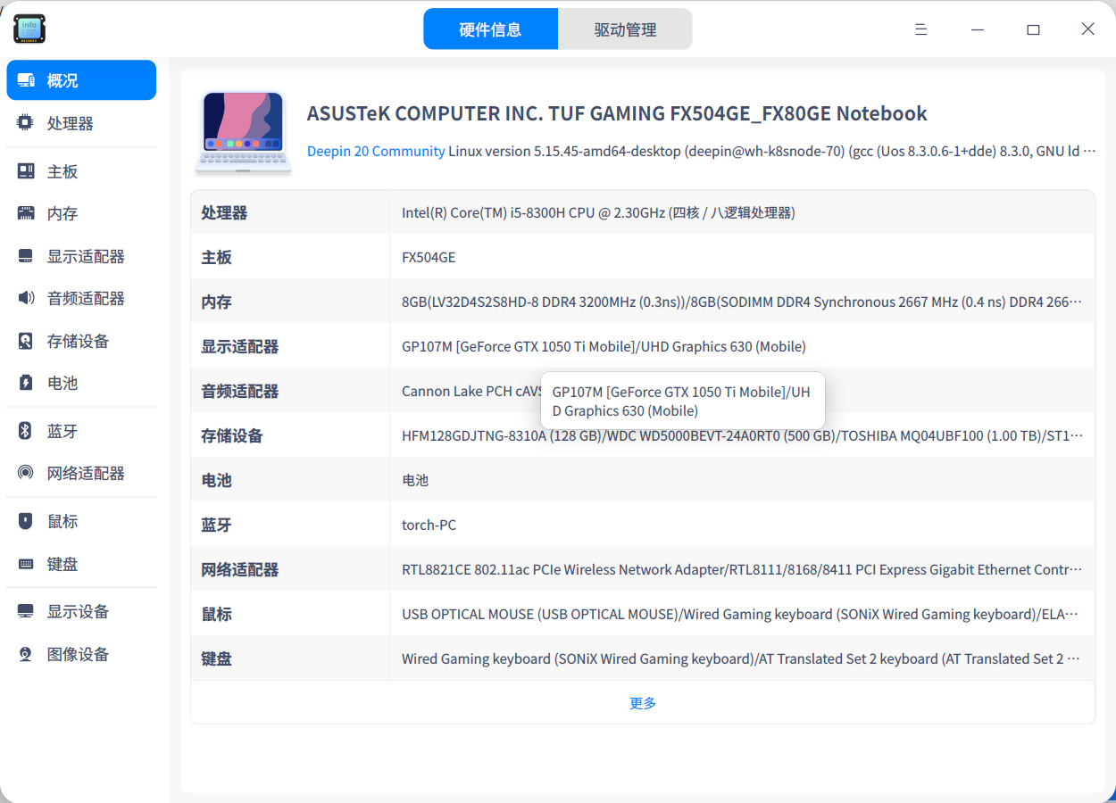

1.电脑硬件信息
2.系统版本和显卡驱动信息
3.问题描述
外接屏幕后,无论是选择复制还是扩展还是仅HDMI-1屏,外接的屏幕在使用时突然黑屏然后大约5s后恢复,并不定时的重复。已经确认HDMI线已插紧,在其他系统上不出现此问题。
4.备注
在没有对系统进行任何驱动修改(讲nvidia开源驱动更换为nvidia闭源驱动)之前,该问题就已经出现。
如有出现相似问题,或者已经解决相似问的deepiner,欢迎讨论。

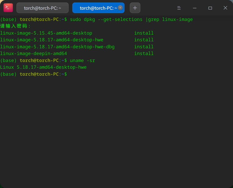

torch
2022-10-26 05:29
ThinKinG:
亲!
已知部分机型存在插入外接显示屏不识别的问题,这个使用后黑屏的情况没有复现,可能是显卡驱动内核相关,可以装下5.18.17内核看下
您好,很感谢您的热心帮助,但是遗憾的是,安装新内核后该问题仍然没有得到解决。我将linux内核版本由5.15.45更新为5.18.17后,外接显示器间断性黑屏的现象仍然存在。如果您还有其他的方法或者我的做法有错误,烦请您告知。期待您的回复。
