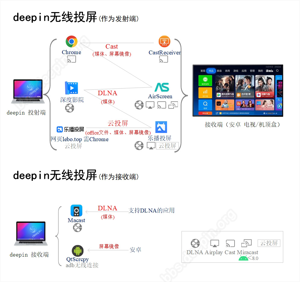

整理了deepin作为发射端无线投屏的一些使用情景和相关可用软件,标出每种情景下使用的投屏协议
也顺便写一下deepin作为接收端的情况
一、 概览
二、软件
1.deepin作为发射端,电视/机顶盒 的软件:
乐播投屏、CastReceiver、AirScreen
CastReceiver、AirScreen两者之间建议优先使用AirScreen
(软件支持的协议图片已标出) 学习版 密20fe (后两个的)备好了,电视安装apk方法网上都有
根据使用情景自己选择,是办公室分享屏幕 还是媒体投到电视观看 还是都要
2.deepin作为接收端的软件:
Macast:把电脑变为DLNA接收端,星火应用商店安装
QtScrcpy:adb无线连接安卓手机,安装星火应用商店里的,deepin商店版的SDK试了不能 pair(后面会用到)

3.作为接收端投屏
3.1 Macast :
在星火应用商店安装后,启动后挂后台,把电脑变为DLNA接收端
腾优爱芒豆、yang视频、直播软件、第三方如XCast等支持DLNA的软件都可以投(不支持屏幕镜像)

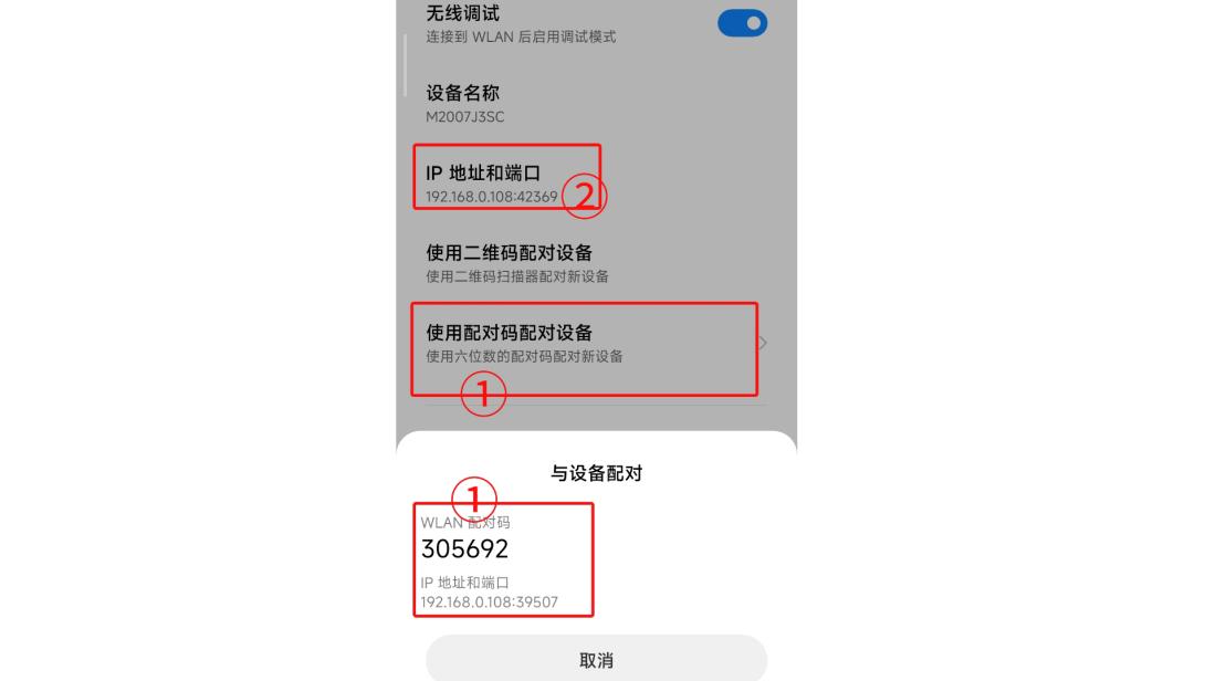

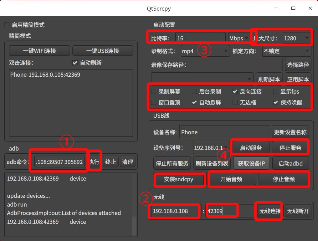

3.2 QtScrcpy :
手机电脑配对:
在星火应用商店里安装QtScrcpy后,打开安卓手机的 设置,搜索 无线调试,打开 无线调试开关,点击 使用配对码配对,得到ip、端口和配对码,在QtScrcpy的adb命令栏输入 pair ip:端口 配对码,示例:
pair 192.168.0.108:39507 305692
这个命令前面不要加adb,然后点 执行,配对成功
无线连接:
安卓无线调试界面先不要关掉,在 使用配对码配对 的上方有 ip地址和端口,分别输入到QtScrcpy 无线连接 的两个栏,再点 无线连接,连接成功,QtScrcpy左边的列表也会显示
启动屏幕镜像:
在Qtscrcpy启动配置区自定义如 传输比特率 最大尺寸 等,用 16Mbps 1280尺寸 就足够清晰了,勾选 反向连接 可以鼠标控制安卓,然后点 启动服务 就可以把安卓投屏到deepin(点启动服务时手机不要锁屏,否则不能启动
声音:
屏幕镜像是没有声音的,可以点QtScrcpy的 安装sndcpy,左下显示成功后点 开始音频 就可以传输音频到电脑。
若点安装sndcpy失败,可以在手机手动下载安装 sndcpy.apk ,然后再点 开始音频 同样可行

2023-03-09 00:12
为什么我的手机已经配对成功了,Qtscrcpy找不到连接呢?
132******48
2023-03-10 18:36
一个菜鸟的学习经历:
配对了以后还要连接,具体你看一下步骤都有
