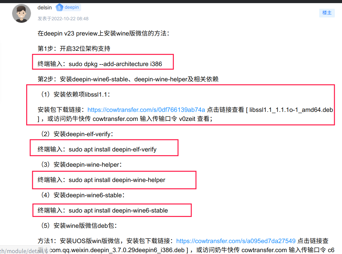

在deepin v23 preview上安装wine版微信的方法:
第1步:开启32位架构支持
终端输入:sudo dpkg --add-architecture i386
第2步:安装deepin-wine6-stable、deepin-wine-helper及相关依赖
(1)安装依赖项libssl1.1:
安装包下载链接:https://cowtransfer.com/s/0df766139ab74a 点击链接查看 [ libssl1.1_1.1.1o-1_amd64.deb ] ,或访问奶牛快传 cowtransfer.com 输入传输口令 v0zeit 查看;
(2)安装deepin-elf-verify:
终端输入:sudo apt install deepin-elf-verify
(3)安装deepin-wine-helper:
终端输入:sudo apt install deepin-wine-helper
(4)安装deepin-wine6-stable:
终端输入:sudo apt install deepin-wine6-stable

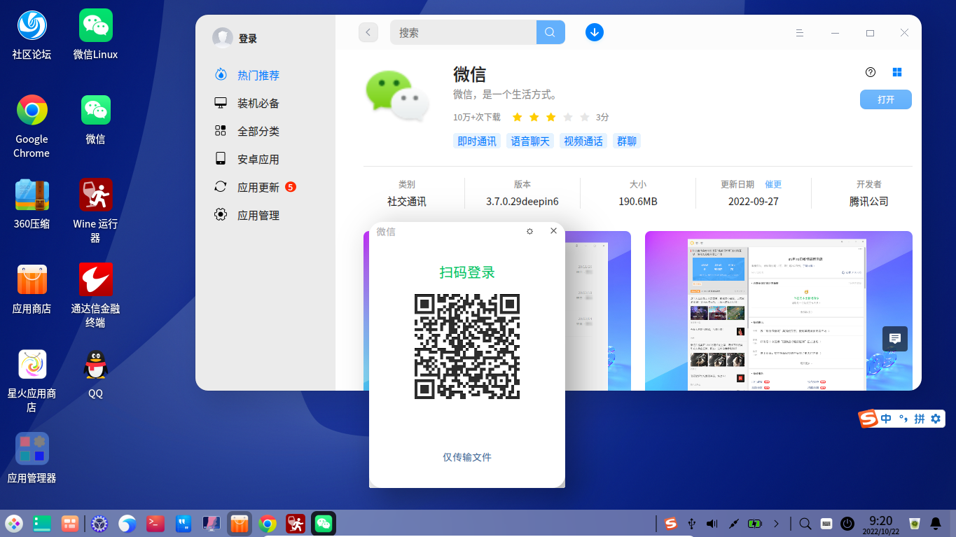

(5)安装wine版微信deb包:
方法1:安装UOS版win版微信,安装包下载链接:https://cowtransfer.com/s/a095ed7da27549 点击链接查看 [ com.qq.weixin.deepin_3.7.0.29deepin6_i386.deb ] ,或访问奶牛快传 cowtransfer.com 输入传输口令 c697ea 查看;
方法2:按上一帖方法(https://bbs.deepin.org/post/244604)安装deepin应用商店,然后在deepin应用商店安装wine版微信。
大功告成!

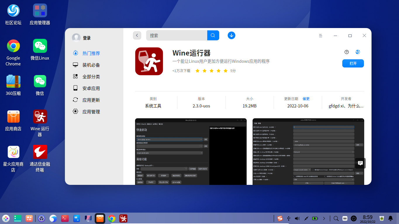

效果:

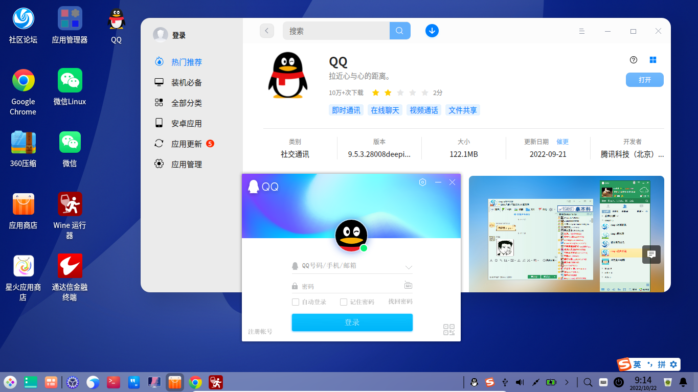

补充:由于wine微信和wine版QQ是用的同样的配置,操作完本帖方法后,自然也可以安装wine版QQ,直接按上一贴方法(https://bbs.deepin.org/post/244604)安装deepin应用商店,然后在deepin应用商店里安装wine版QQ即可。

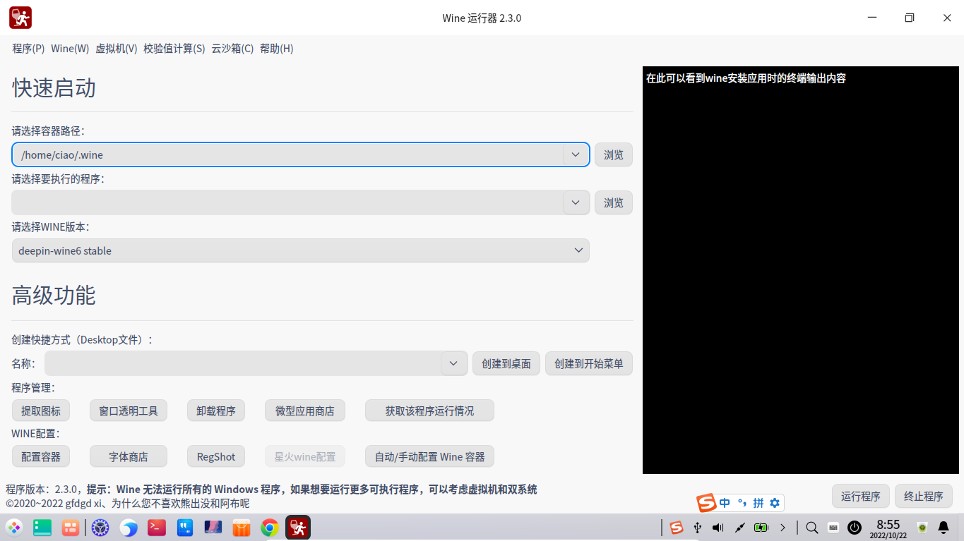

补充:完成本帖操作,结合上一贴方法:https://bbs.deepin.org/zh/post/244604,可以安装deepin应用商店里的wine运行器。

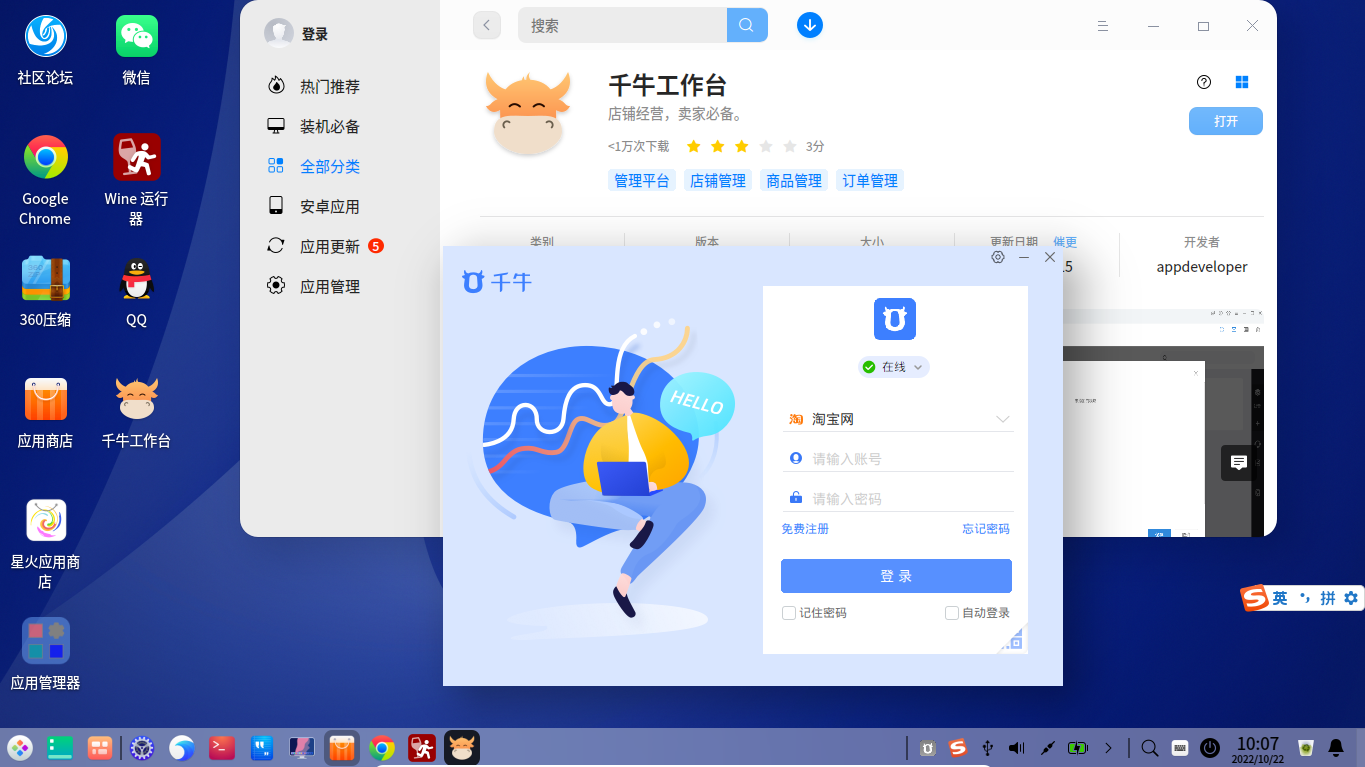

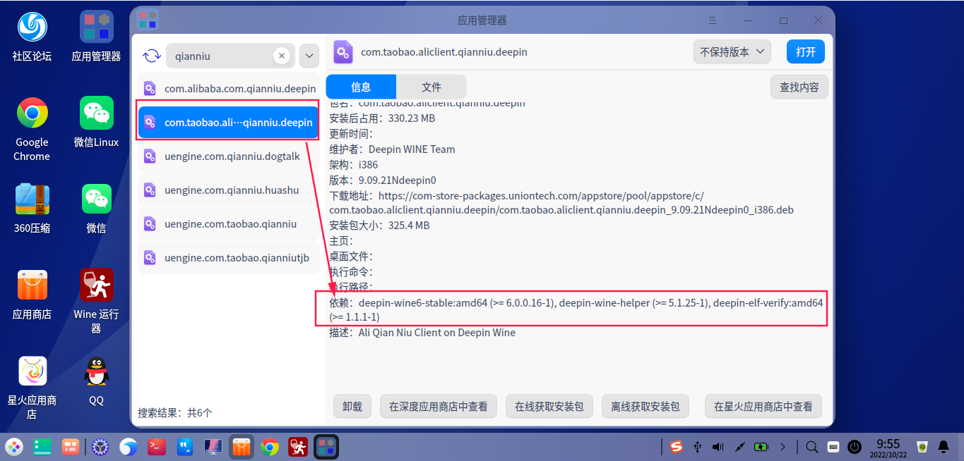

补充:完成本帖操作后,只要是deepin商店里依赖项跟wine版微信一样的其他wine版应用,理论上都是可以顺利安装的。我们只需要用应用管理器查看一下应用的依赖项,如果依赖项只包含deepin-elf-verify、deepin-wine6-stable、deepin-wine-helper,就可以安装(前提是已经按本帖方法把这几个依赖项安装好了)。我们以千牛工作台为例。
1、用应用查看一下wine版千牛工作台的依赖项,如下图:
依赖项只有本帖介绍的这三种,可以直接安装。
2、直接到deepin应用商店里安装千牛工作台即可。

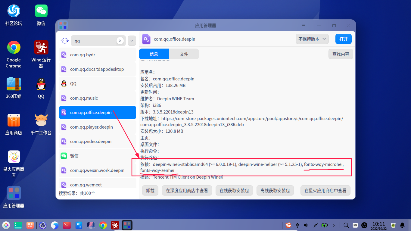

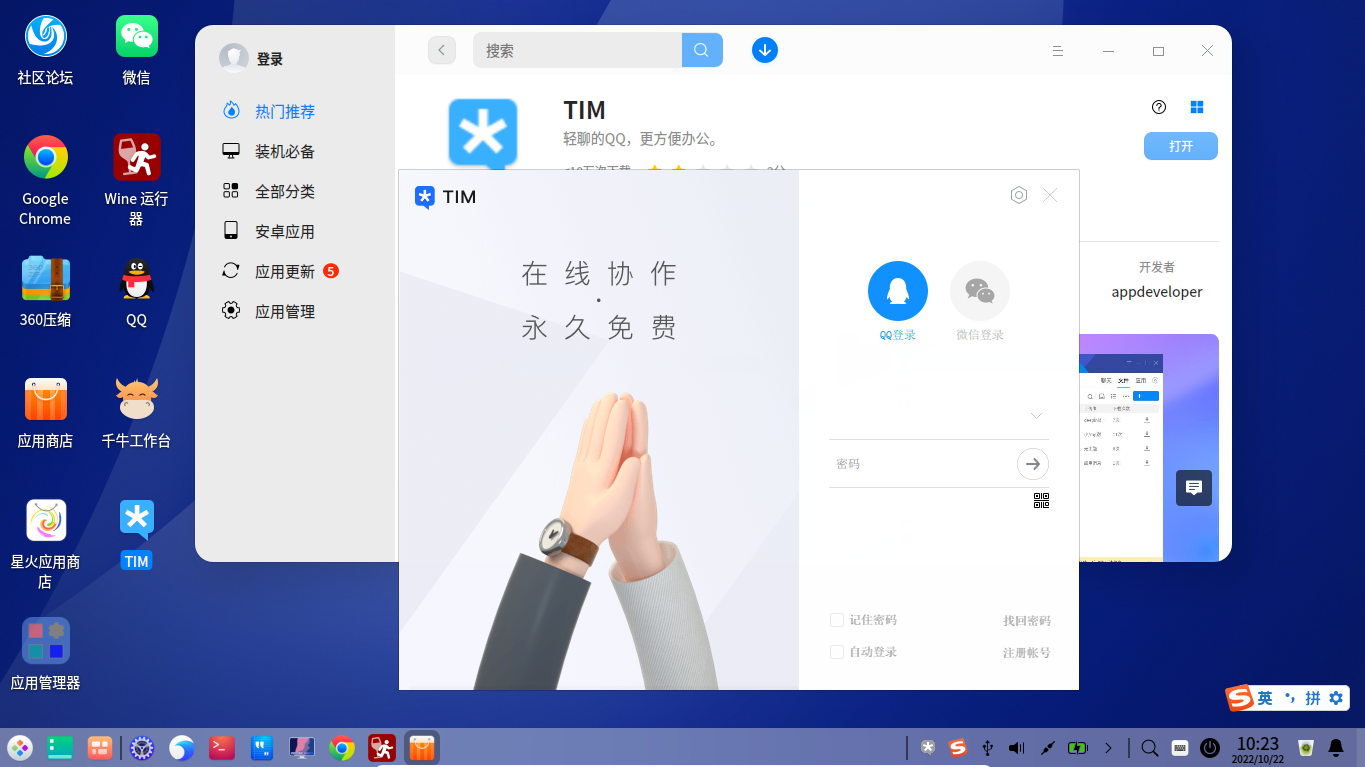

补充:理论上,如果你想装的wine版应用的依赖项不止本帖介绍的这三项,也是可以安装的,只不过要你自己手动安装缺失的依赖项。以下以wine版TIM为例。

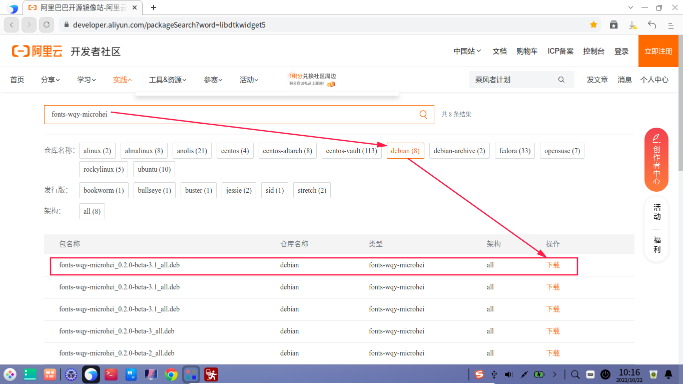

1、用应用管理器查看wine版TIM的依赖项,可知除了前面我们已经安装的三个依赖项(deepin-elf-verify、deepin-wine6-stable、deepin-wine-helper)以外,还有两个文泉驿字体(fonts-wqy-microhei、fonts-wqy-zenhei)也是依赖项。我们在终端中用命令:apt search fonts-wqy-microhei查看一下deepin v23的源里有没有,反馈无结果。所以这两个依赖项我们需要在网上找来安装。

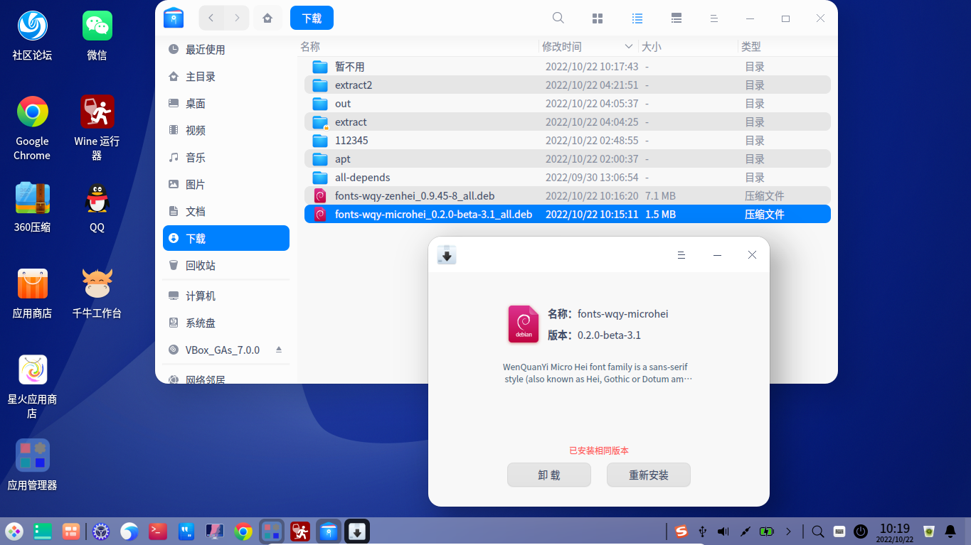

2、在阿里云资源站下载fonts-wqy-microhei、fonts-wqy-zenhei并双击安装。
3、依赖项全部都安装好了之后,就可以在deepin应用商店里安装wine版TIM了
重要提示:自己安装依赖项,可能会破坏系统自身的依赖关系,造成系统破坏,所以,请谨慎操作,最好是自己清楚自己在干什么,自己要清楚安装的依赖项是个啥。如果依赖项在deepin v23的源里有,优先考虑源里的。如果源里没有,再考虑网上找的。如果安装依赖时提示会破坏原有依赖,此时就不建议继续安装相应依赖。
在终端中输入:apt search 依赖项包名 即可查看系统源里是否有有关依赖项。

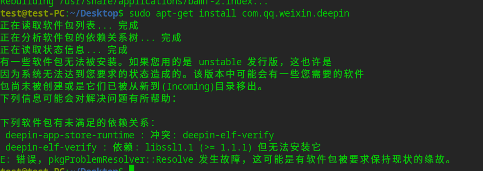

2022-11-02 23:27
我在 v23 里安装成功了 deepin 商店,但是在deepin 商店里 无法安装wine 的微信,
提示依赖错误:
王猛龙
2022-11-02 23:29
王猛龙:
提示依赖错误:
wine的 qq也安装不了
delsin
2022-11-03 02:30
王猛龙:
提示依赖错误:
你确定你按照我本帖写的方法,把所有步骤都做好了?我帖子写的那么清楚明白!
