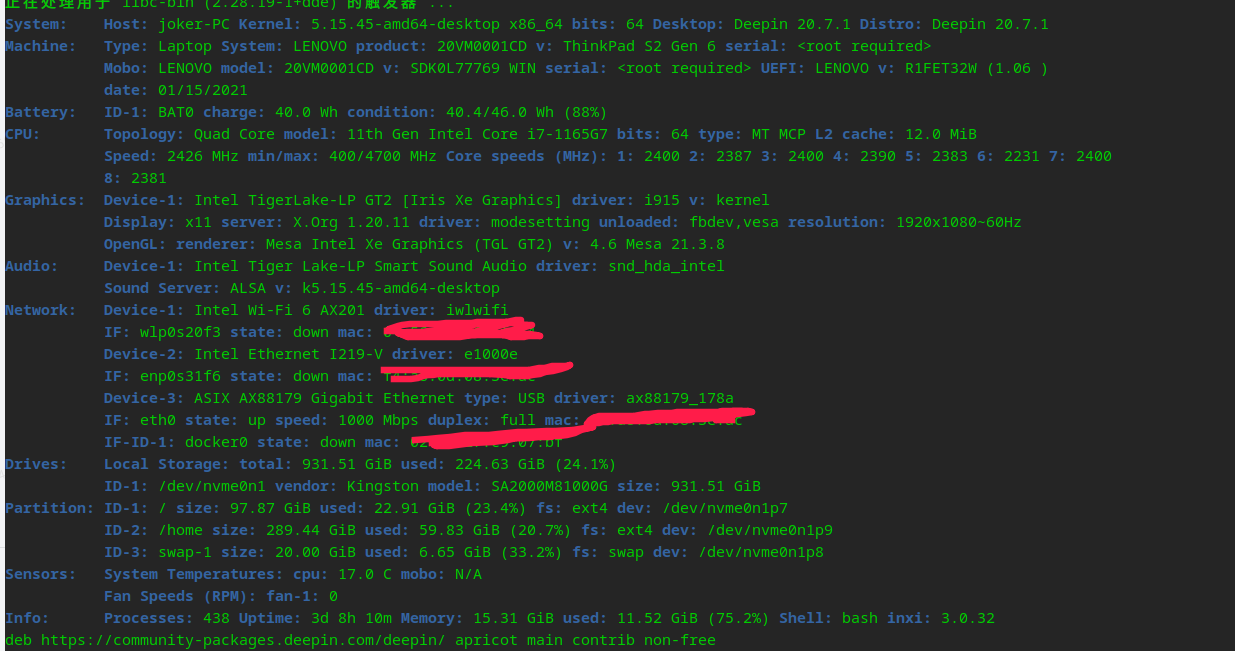

  • 亲 可以在终端执行下这行命令,将截图发出来看看sudo apt install inxi -y && inxi -F && cat /etc/apt/sources.list /etc/apt/sources.list.d/*.list |grep -v ^#
  • 并观察下该问题是否有必现的方式

问题是必现的,只要我插着拓展坞,链接显示屏,然后关闭显示屏电源,然后问题就出现了

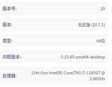

177******94
