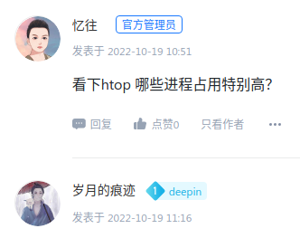

忆往
2022-10-19 18:51
看下htop 哪些进程占用特别高?

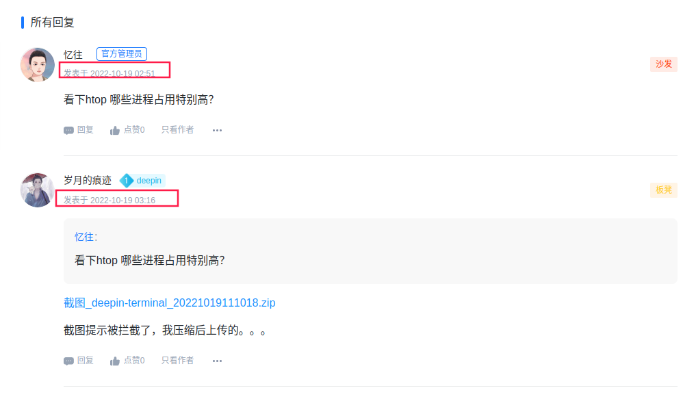

岁月的痕迹
2022-10-19 19:26
论坛时间是不是有问题,显示的是3点?
云的眼泪
2022-10-19 19:37
我这儿看到的时间正常,是不是时区选错了?
时区选择上海,不要选北京。
岁月的痕迹
2022-10-19 19:50
云的眼泪:
时区选择上海,不要选北京。
时区从北京换成上海 论坛就没有问题了

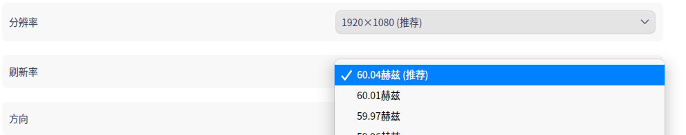

我今天换成20.7.1 内核5.18 就没有卡顿感,但是还是有轻微撕裂感
只是又新问题
300mz的刷新率没了,变成了60.4mz
这次驱动也是安装的时候选的闭源驱动,只是内核切换为5.18了

你这机器可以啊 ~~ 300hz. 新机器特别是11-12代U的话 使用5.18兼容性会好些。

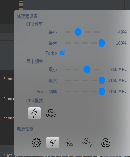

我通过一个插件把GPU频率提升上去后,会减少撕裂感,似乎还是跟windows默认的有些差距
有点感觉是系统渲染的时候需要占用一直的的显卡性能,但是默认的显卡睿频策略会不太智能,导致会感觉有撕裂感
