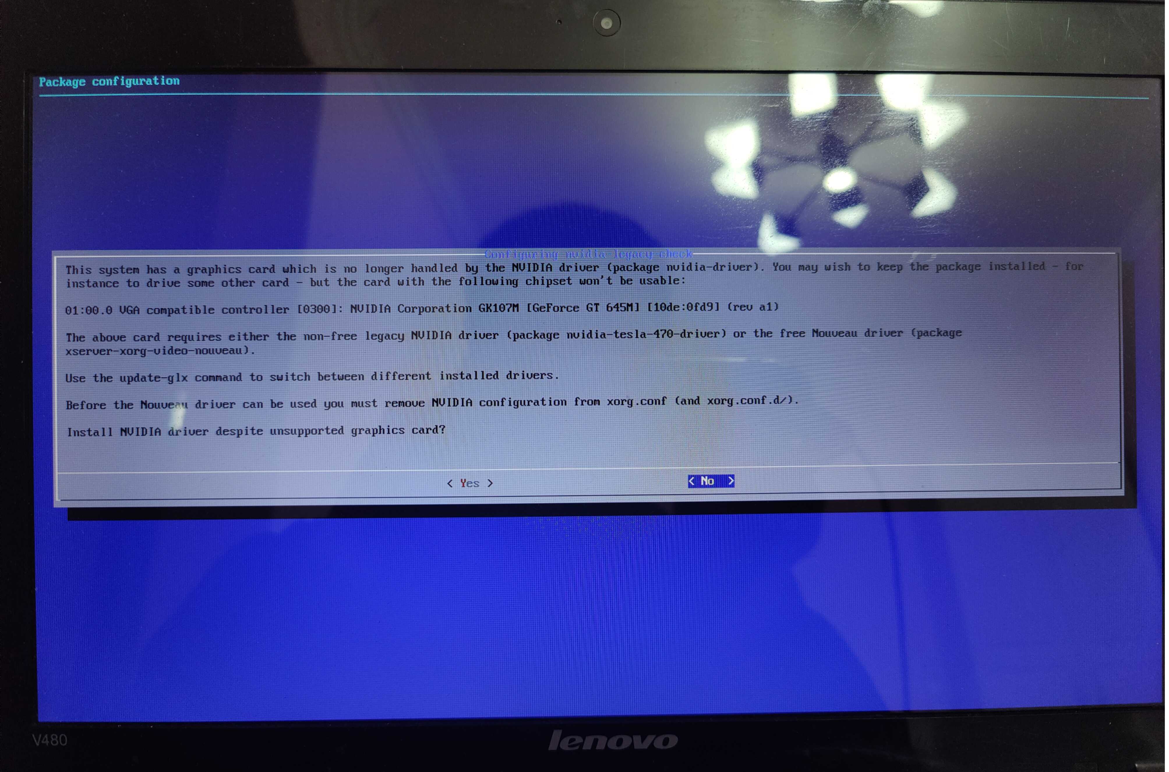

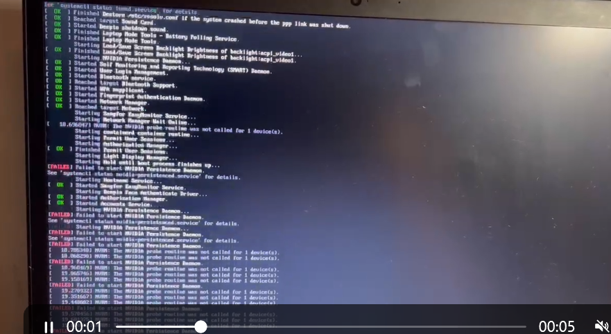

我的I+N gt645m就是这样,更新20.7.1,自带的显卡管理器还是切换出错。后来命令行安装nvidia-driver,报了这个错误,按提示装了nvidia-tesla-470,但是没有nvidia-settings,手动安装,能运行,但命令nvidia-smi提示不兼容。感觉这还是有很长的路要走,加油。
我之前在论坛写的帖子,感觉是最适合我的方法了,但是bug就是nvidia-distanced.service无法运行,nvidia-smi不显示运行程序,还是不太兼容。有没有知道解决方法的老哥?

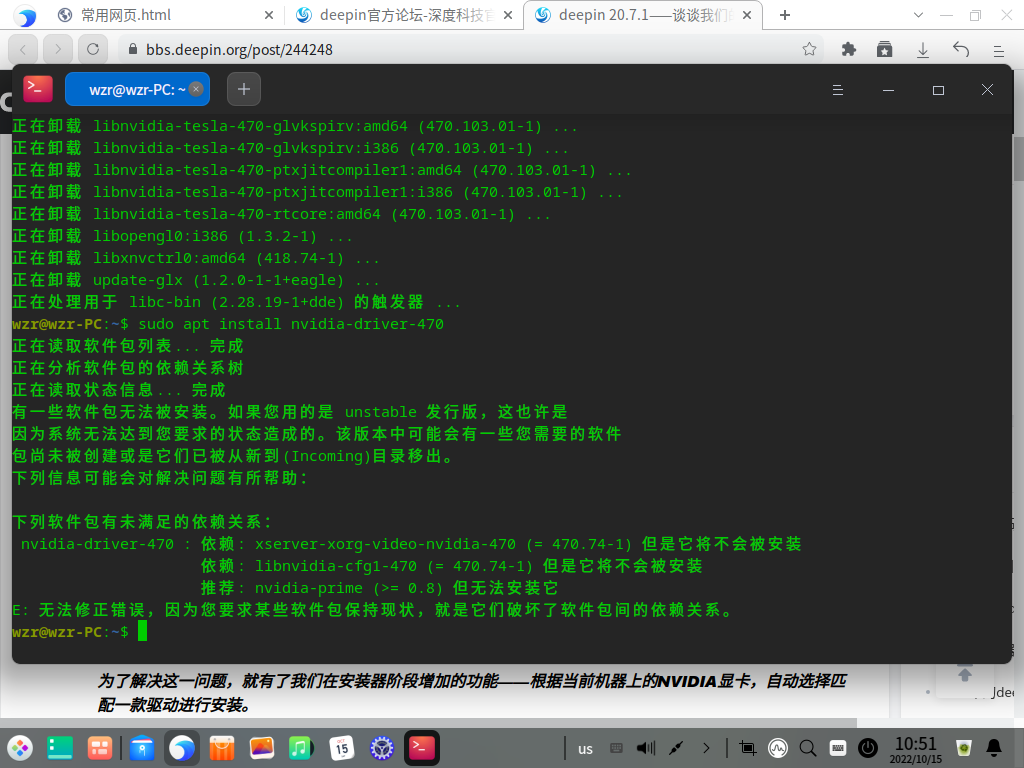

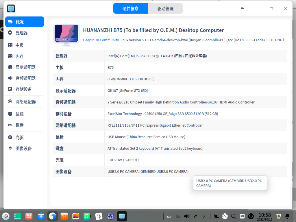

WangZhongyun:
我的早升上了内测的20.7.1,并且今天又更新了。但应用商店没有显卡驱动管理器。完全卸载原来的闭源驱动后后。不管用命令sudo apt install nvidia-tesla-470-driver还是sudo apt install nvidia-driver-470都不能驱动好我的显卡。
我也在商店找了好久驱动管理器,显卡驱动管理器都没有。看了你的图,原来启动里面设备管理器里有驱动管理的功能。看来我的GT755M显卡驱动已经装好了。可是steam里面游戏还是玩不成。
