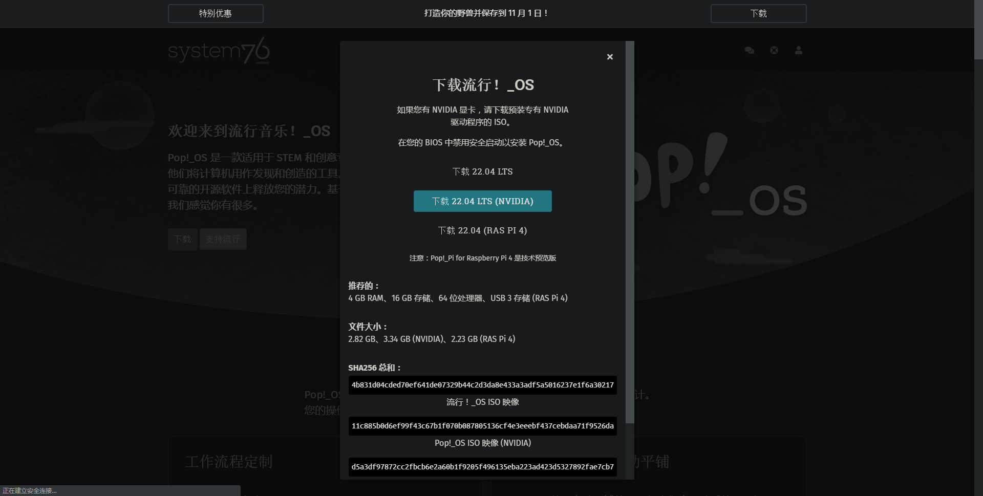

来自Ubuntu的某位用户
2022-10-16 01:17
#38
widon1104:
我觉得应该提供一个应用方便已经装好系统的人安装nvidia闭源驱动
在我见过的所有Linux发行版官网中只有基于Ubuntu的POP OS官网区分了带Intel/AMD显卡驱动的镜像和带NVIDIA显卡驱动的镜像
