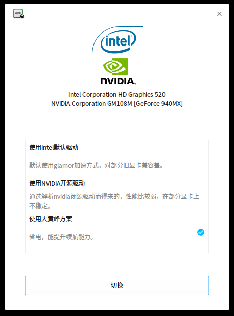

双卡(I+N)笔记本配置
不知道deepiner们是否还有印象?之前,我们的应用商店中有一款名叫 “显卡驱动管理器” 的应用,负责安装显卡驱动以及双卡笔记本配置。
对于I+N卡这一类的双卡笔记本,这款app上提供了 “使用intel集成显卡”、“使用大黄蜂方案”、“使用NV-Prime方案” 。第1种方案是关闭NVIDIA独显,只使用集显;第2、3种方案则是I卡和N卡混合使用。
话说回来,它的上架在当时可堪称“出道即巅峰”,短时间内就获得了颇为可观的点击和下载量,也侧面说明了大家对双卡(I+N)笔记本配置需求还是相当迫切的!不过收获高关注度的同时,各式各样的吐槽也像雪花般砸来:安装切换驱动方案时间过长、大黄蜂方案配置不成功、安装切换驱动显示失败······
这使得我们认为首先要针对这几个问题,做一个简单的解释:
  • 安装切换驱动方案时间过长!怎么破?
大家提到的“安装切换驱动方案时间过长”,主要是因为显卡驱动管理器为了保证正确安装(即安装成功后重启不会黑屏), 利用overlayroot技术设计了回退机制 ,因此总共需要三轮重启。
第一轮,overlayroot会在根文件系统上增加一次保护层,每次切换驱动时,首先在这个保护层上进行一遍,然后重启。第二轮,当系统起来后会跑一个3D测试程序(小茶壶),当3D测试程序运行成功,需要用户确认显示画质没有问题,点击确定,系统会再次重启。第三轮,退出overlayroot,在没有保护层的系统上进行安装。
当然,我们在后续的方案中会去掉这一回退机制。 过去之所以加上它,其实是担心用户安装完驱动后出现最坏的情况——系统起不来,黑屏!但实际上,出现这一问题的根本原因是仓库只有一个驱动版本,一旦安装在不支持的显卡机器上时,大概率会发生可怕的黑屏事件。
但今时可不同往日, 仓库已经有了多个版本的匹配安装,我们只需保证匹配准确率就可以了 ,自然无需再留下这样繁琐的机制,也不会再出现“爷爷,您的切换驱动终于安装好了!”这样悲伤的情况了~
  • 大黄蜂方案配置不成功?
大黄蜂配置失败的原因,其实是因为上游从2012年后就没有继续更新这个软件包。在之前使用418版本的NVIDIA闭源驱动版时,这个方案仍能配置成功。但后来我们系统仓库的N卡闭源驱动升级到460版本后,它的诸多问题就开始涌现出来。
在这一块,我们没有做修复原因主要有两个。第一,当前已经有更好的替代方案,即NV-Prime。第二,大黄蜂方案实际上并不太好。怎么定义这个“不太好”?这就体现在每次用户程序需要NVIDIA独显进行渲染显示时,都会在此用户程序前面加一个前缀(optirun)。
这是因为大黄蜂的前端程序会通过socket后台进程(bumblebeed)发送一个请求,这个时候,后台程序会另起一个Xorg用户程序,导致每次运行用户程序时,前面都会出现这个别扭的家伙,让人多少感觉到有些奇怪。
  • 关于双卡(I+N)笔记本配置一些改进计划
说了这么多关于显卡驱动管理器的情况,再说说我们接下来对双卡(I+N)笔记本配置的一些改进计划吧!
后续,我们打算只考虑三种配置方案—— 只使用I卡、只使用N卡、I卡和N卡混合使用(Prime offload) ,原本还有不少方案可供选择,但这些方案本身已经可以覆盖大部分的用户场景,所以我们将以这三种方案为主。另外,内核会提供配置接口,比如一个命令行工具,通过这个接口,用户就可以灵活自由地切换三种方案。
内核部分,目前我们将首先提供一个命名行工具,以完成上述安装、配置、切换任务,将最大程度地保证驱动安装和配置的准确性。而在交互界面上,前端部门可能会开发一个与之配套的交互界面,以保证大家在操作时的便捷性、易用性。前端和后端相互解耦,这样就能做到带给大家带来更好的使用体验,也方便我们去进行后续的维护。
到这里,我们的N卡驱动开发心得也就和大家唠的差不多了!
实际上,双显卡笔记本除了上述说的I+N卡这种组合机型,市面上还有很多A+N的机型,只不过关于这一块的配置目前我们还在摸索研究中。欢迎大家在20.7.1版本正式发布后积极试用,于文章下方留言,或在论坛分享你的见解,给我们更多宝贵的意见吧!
