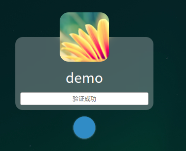

[Desktop] 无法登录,无限验证,任何输入都认证成功。但是无法进入桌面
ti-ji
2022-10-12 17:57
错误的密码
2022-10-12 09:39:44 demo-PC deepin-authentication:  pam_unix(deepin_pam_unix:auth): authentication failure; logname=demo uid=0 euid=0 tty=tty1 ruser= rhost=  user=demo
2022-10-12 09:39:44 demo-PC dde-lock:  pam_deepin_authentication(common-auth:auth): 验证成功
正确的密码
2022-10-12 09:43:04 demo-PC dde-lock:  pam_deepin_authentication(common-auth:auth): 验证成功
密码 a ,错误的密码,也验证成功。

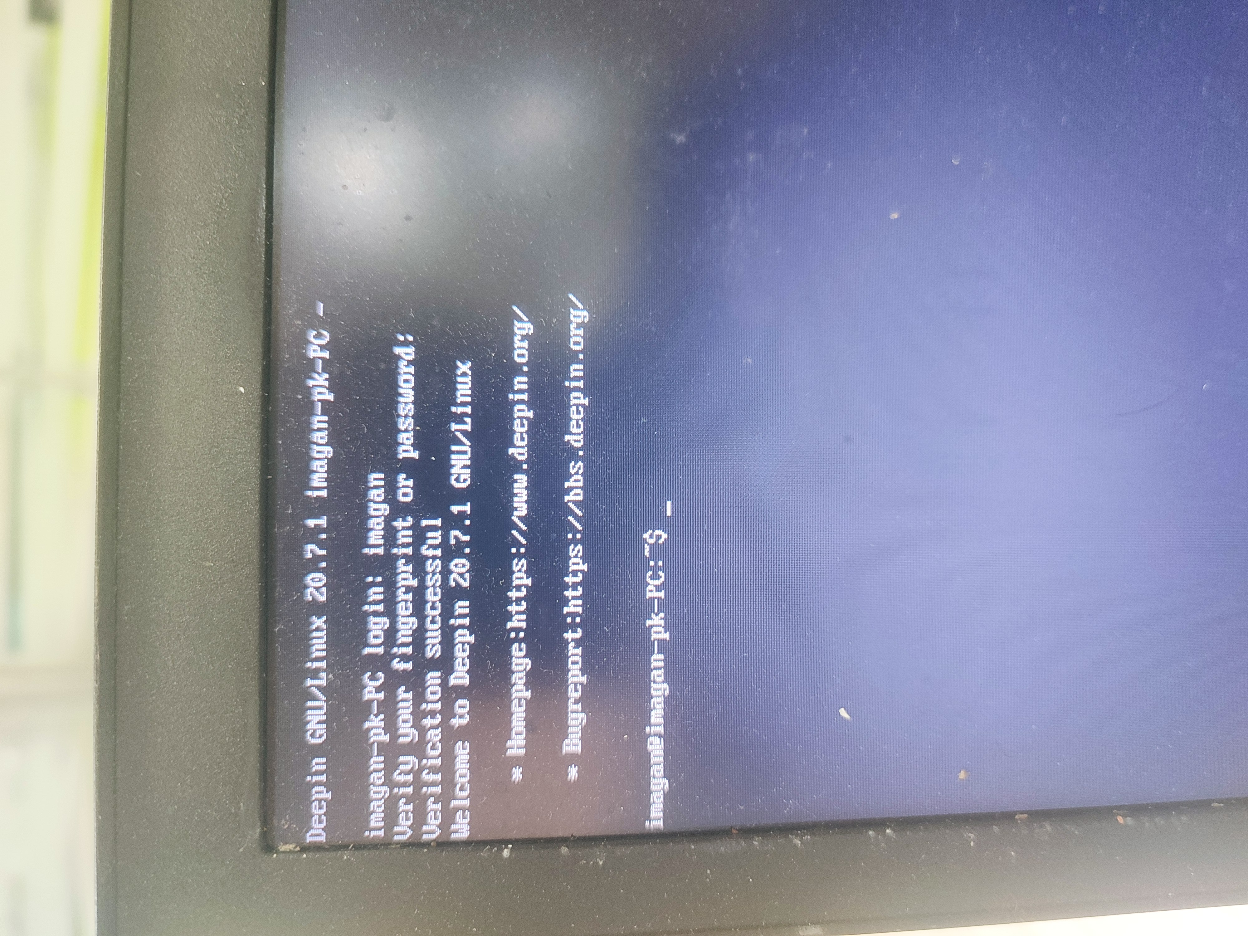

阿甘
2022-10-12 18:57
我也出现了这种问题,可能是安装了某个软件后引起的冲突,导致登录程序发生问题。
解决的方法是:
在登录界面上,按快捷键(Ctrl+alt+F6,也可能为F1-F5)进入tty界面(虚拟设备终端界面),如下图所示:
这个界面让你可以通过shell操作你的系统,你可以在这里,卸载可能造成登录失败的软件,主要有如下命令:
dpkg -l 显示电脑上已安装的全部软件包及其名称
sudo apt purge XXX 卸载软件包及其配置信息 ,XXX为软件包名
卸载完成后,登录试试。
我也遇到过你提到的问题,就是通过这种方式解决的。
