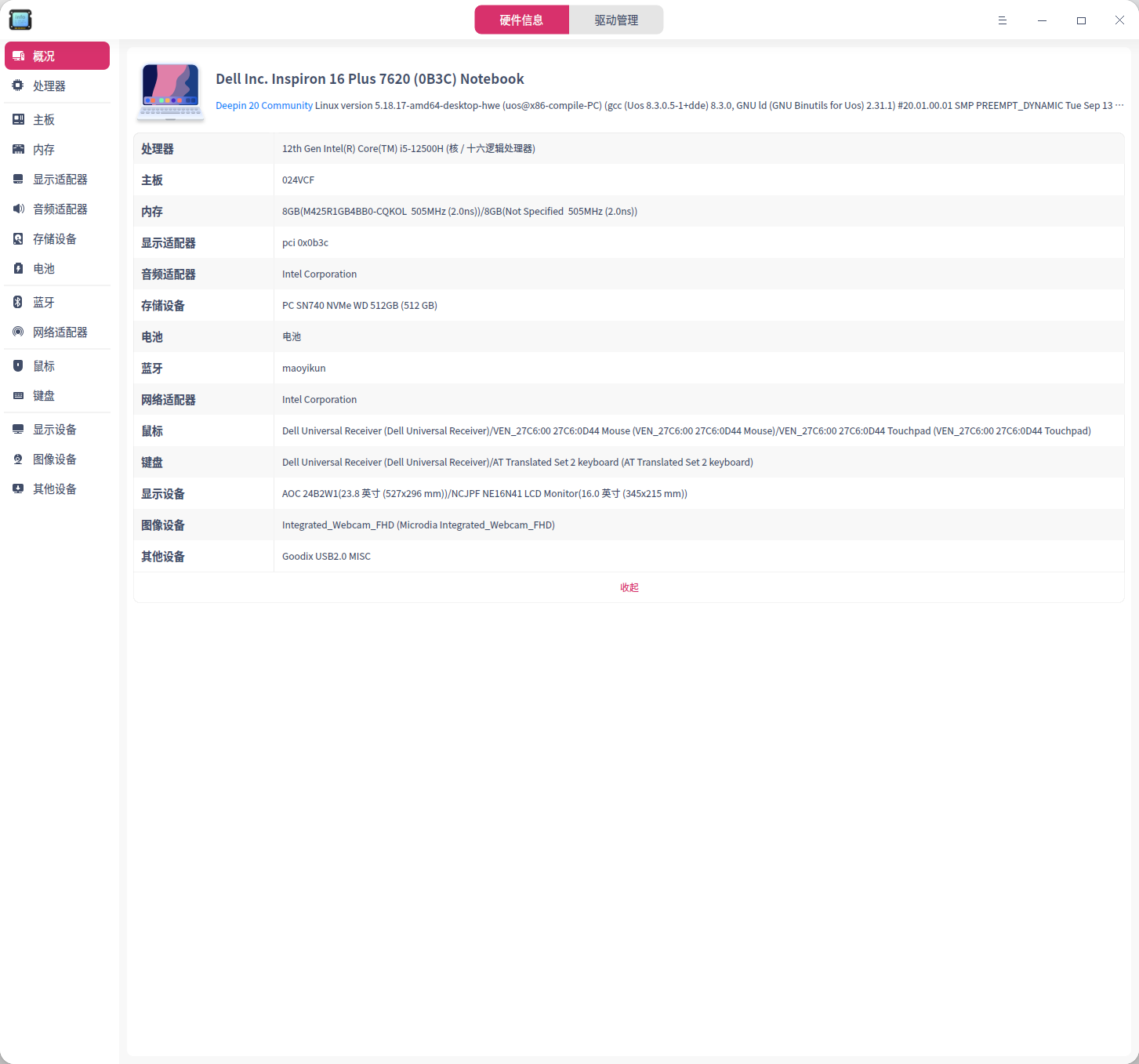

换了个电脑,打算安装deepin做为开发使用,但是因为硬件太新导致一些驱动的问题,不知道有没有朋友有同样的机型并且解决了这些问题。
目前系统是加入了内测,升级到了最新的20.7.1
内核版本为:5.18.17-amd64-desktop-hwe
目前正常工作的有:
  • 无线网卡
  • 有线网卡
  • 蓝牙
  • 电源管理(只能选择节能和平衡模式,没有性能模式,ubuntu的话可以选择性能模式)
  • 触摸板(能支持到4指,但是两指缩放手势不能用)
  • 键盘
  • 键盘灯
  • 键盘FN功能建
  • 摄像头
不能工作的:

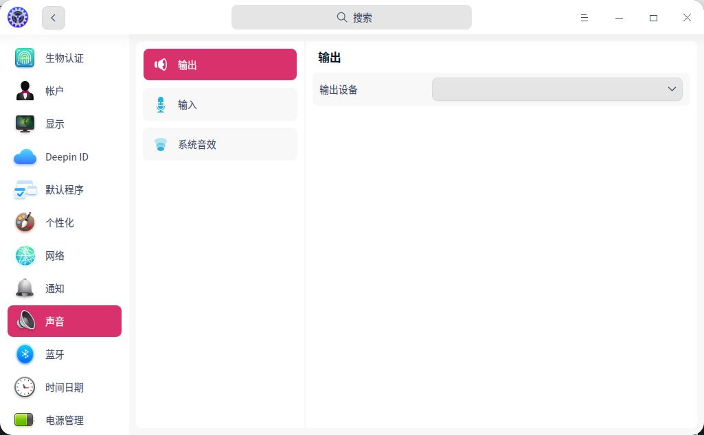

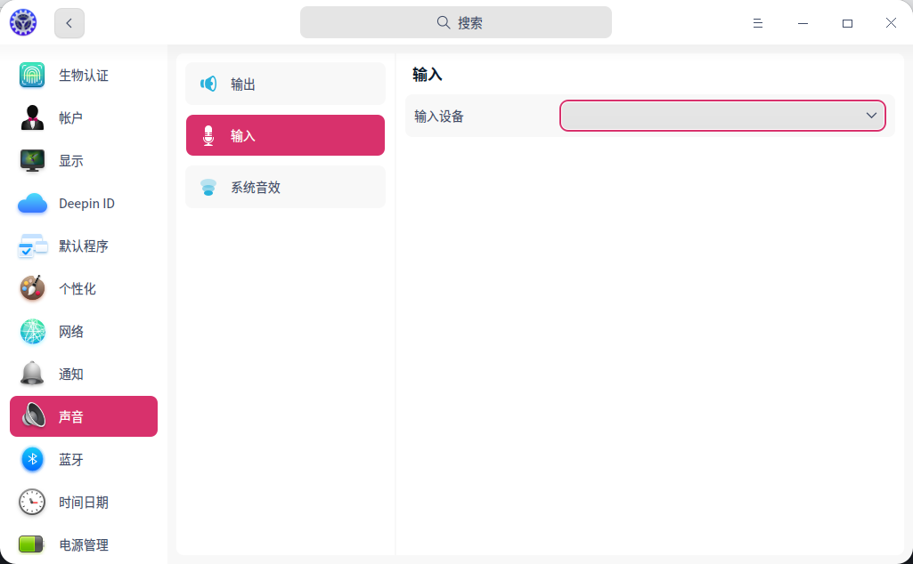

  • 声卡(提示没有输入输出设备)
没有很好工作的:

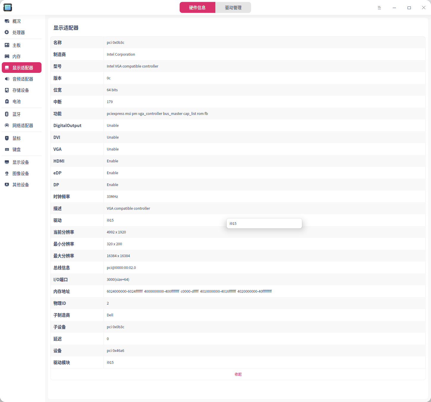

  • 显卡(驱动起来了,但是外接显示器和屏幕缩放有问题)
硬件信息概览:
显卡信息:

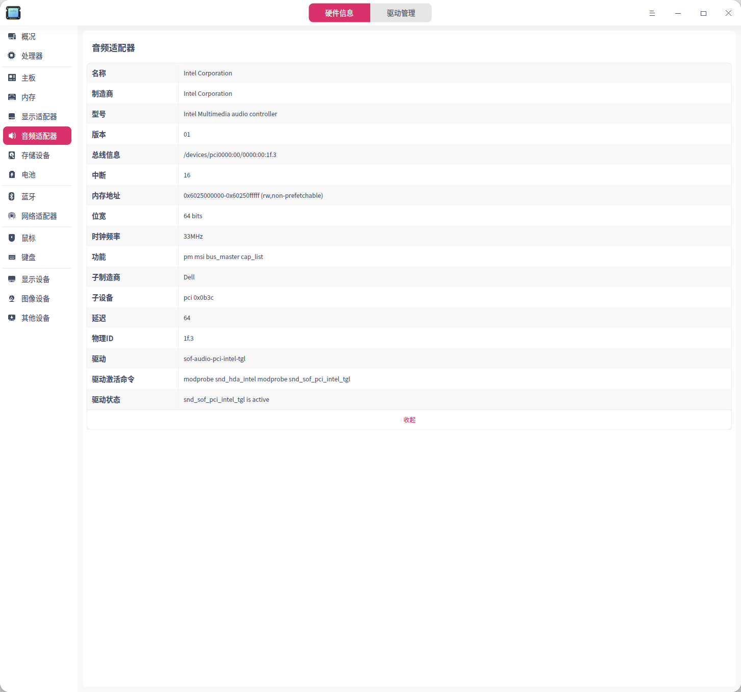

声卡信息:

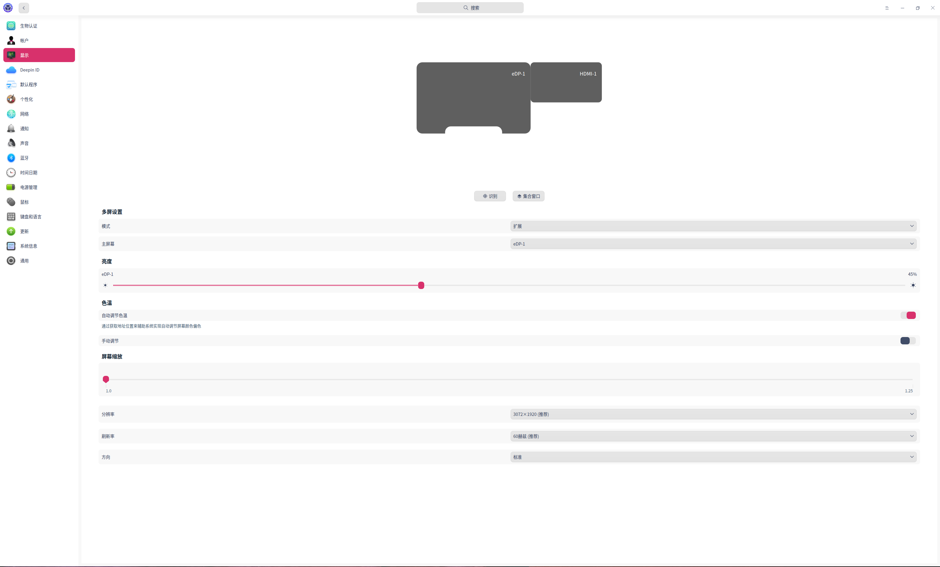

目前问题是,显卡虽然看起来是驱动起来了,但是屏幕缩放只能选1x或1.25x,没有其他缩放选项,并且外接显示器的时候,外接的显示器图像会被放的很大,不能调整缩放比例(目测是外接显示器被放大了2x)
声卡完全不能工作
电源管理器只有平衡和节能模式选择,没有性能模式可选
其他的倒是正常

建议试试5.19或6.0内核

2022-10-09 23:07
jjcui8595:
建议试试5.19或6.0内核
谢谢回复
现在好像官方源最高只有5.18的内核,如果自己编译内核因为安全启动的原因,又不能启动(我是win11 deepin双系统)
不知道能不能添加ubuntu的仓库安装ubuntu的oem内核,dell的电脑好像ubuntu支持比较好一点
