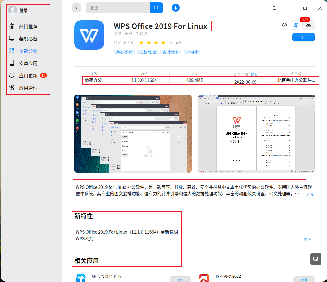

首先那一定不是宋体和黑体,因为Deepin并没有内置非开源的宋体和黑体,应该是开源中文字体:Noto Sans CJK SC以及Noto Sans CJK SC Bold

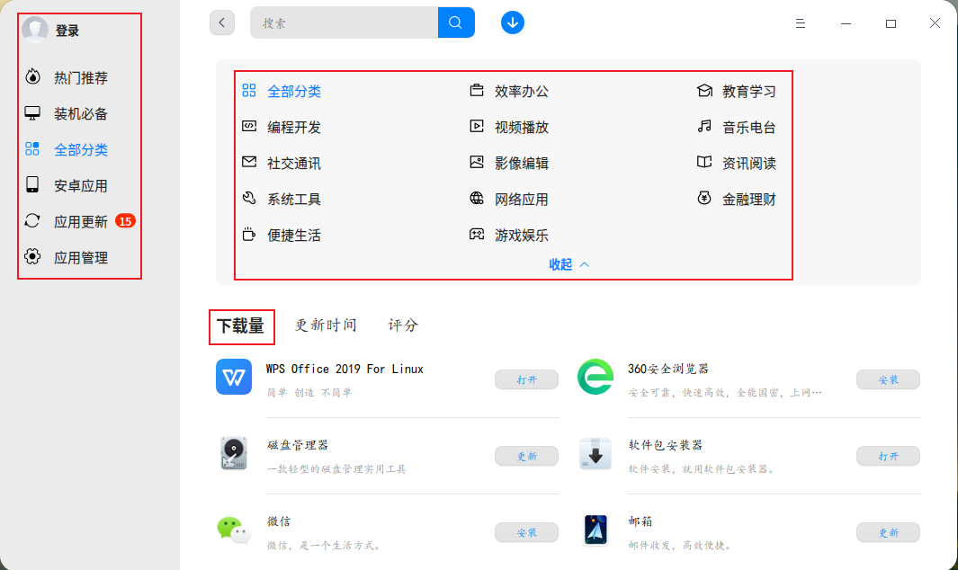

另外,你仔细看的话,应用商店其实也部分显示了楷体,但问题在于有相当一部分没有跟随系统字体设定变化。比如左侧的分类导航栏、右侧的分类名、应用详情的大部分内容、评论等等。可能是设计上有什么特别的考量,也可能是没有注意到这种情况。
在产品反馈的时候,你可以这样讲:Deepin20.7 应用商店7.4.1.0003版本中,左侧分类导航栏、右侧分类名、应用详情、评论等大量内容未跟随 控制中心-个性化-字体-标准字体的修改而变化,在用户自行修改标准字体后,应用商店的整体显示效果不佳,希望关注一下。
(然后传几张截图上来一目了然,这样反馈会好一点,当然采不采纳另说)

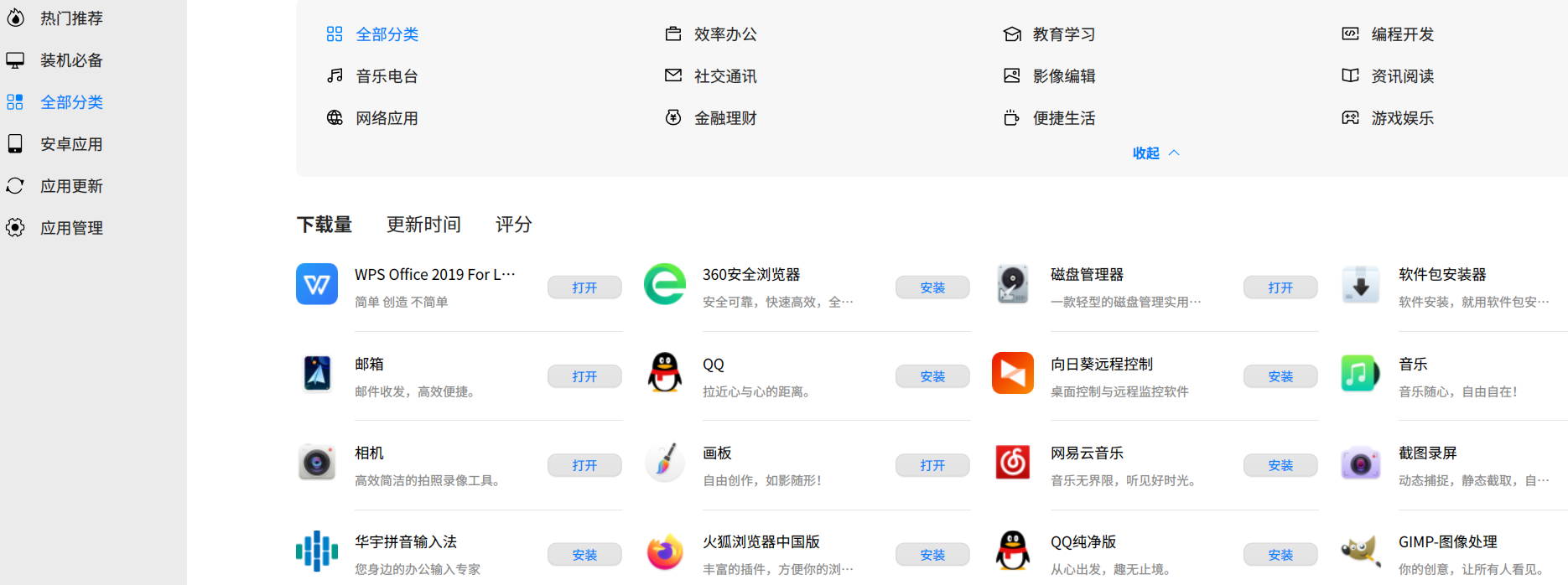

商店在 main 函数启动的时候就设置了全局字体。不太清楚你截图的环境 dde 的 Qt 插件是不是干了啥,用到 DTK 控件的地方还是受系统个性化设置影响了。这个问题我记得在 20.4 的时候确实存在,后面有没有修就不晓得了......目前专业版上是没问题的,统一显示 Noto Sans CJK SC 字体
P.S. 至于后面会不会优化......谁知道咋安排,深色模式都没做呢......
