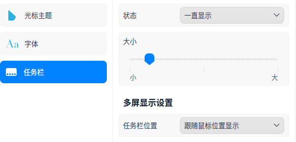

多个屏幕设置了任务栏跟随鼠标,但切换的速度过于慢了
我简单录了个视频展示任务栏在两个屏幕间切换的速度,注意视频中最后一次,鼠标都从另外一个屏幕移动回原来的任务栏了,它才切到另外一个屏幕上去,搞的我每次鼠标都追着任务栏跑。

我理解鼠标在两个屏幕频繁移动时需要添加延时防止误点击,我的想法主要有三点:
  1. 鼠标停留几秒才会切过去的这个延时感觉有点长了,可以适当再缩短一点点,或者让用户能够自定义调节延时长度。
  2. 鼠标离开了触发区域,任务栏切换位置的倒计时操作应该被终止。
  3. 鼠标在底边使劲往下移动时,是不是应该立即弹出任务栏?
