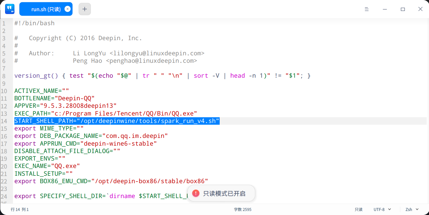

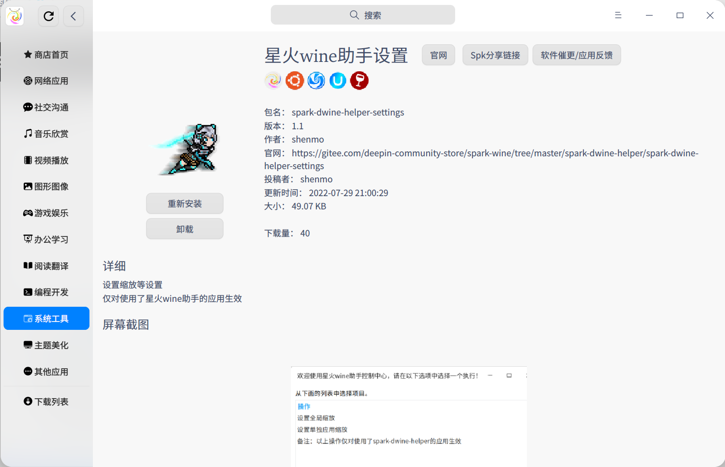

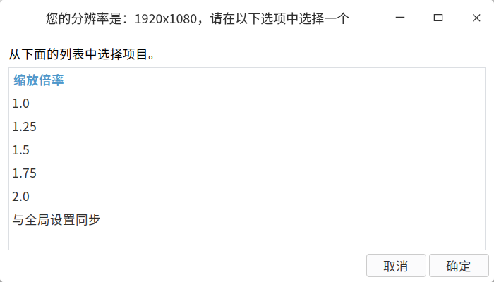

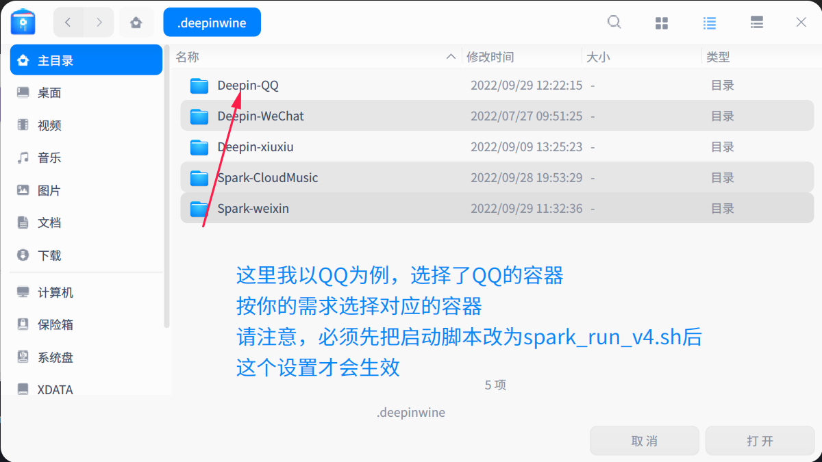

  1. 下载 spk://store/tools/spark-dwine-helper-settings
  2. 找到需要改变应用缩放设置的应用的启动脚本/opt/apps/包名/files/run.sh,把START_SHELL_PATH="/opt/deepinwine/tools/run_v4.sh" 改为 START_SHELL_PATH="/opt/deepinwine/tools/spark_run_v4.sh"
    以QQ为例:
    /opt/apps/com.qq.im.deepin/files/run.sh

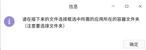

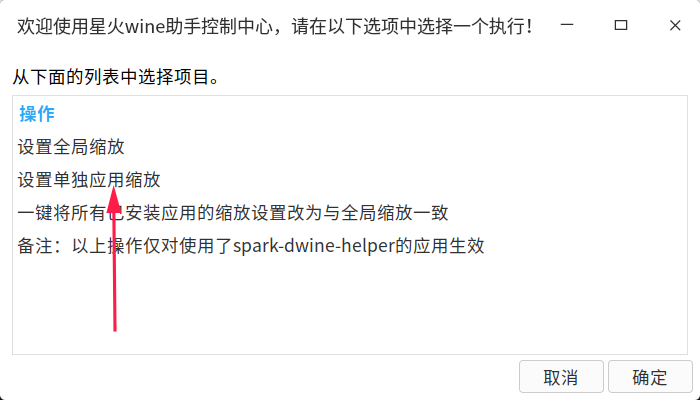

  3. 启动星火wine助手设置,选择设置单独应用缩放
选择之后选择打开,然后选择缩放
确定之后退出,再启动应用的时候就可以指定缩放了
    以QQ为例:
选择之后选择打开,然后选择缩放
我利用此方法对qq,企业微信进行操作是成功的,微信是失败的,请问该如何解决?

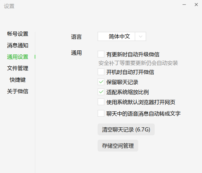

微信需要打开这个

微信已经成功了,至于其他应用有可能是你说的原生版本,我看包里面的内容跟那个微信(星火linux原生版本)的包长得有点像。
谢谢大佬!

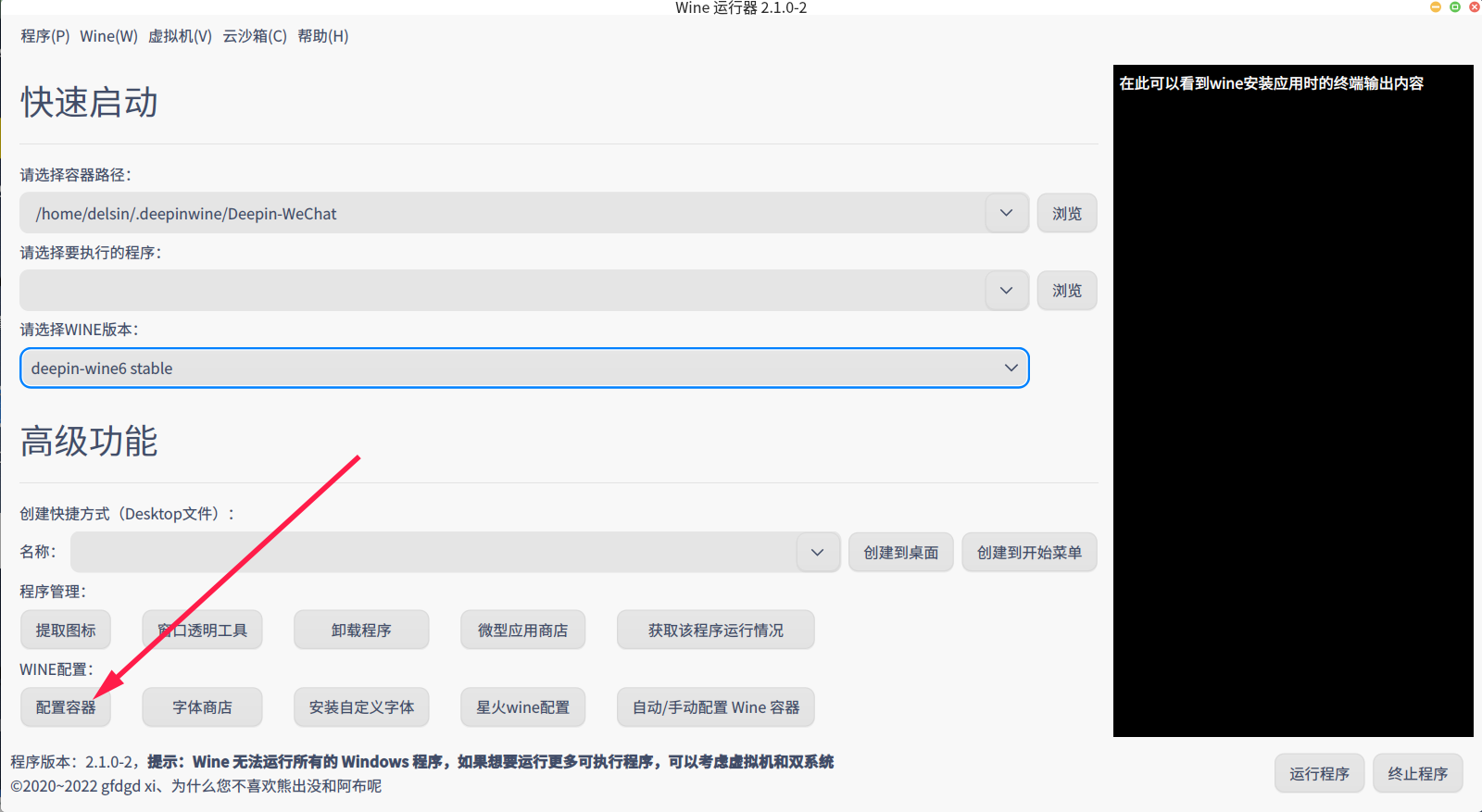

首先,winecfg只能更改wine应用的显示分辨率,对linux原生应用无效。
其次,有些wine应用是官方打包的,限定死了分辨率倍数,通过修改winecfg可能无效。当然,你可以通过星火wine助手设置来试试。
最后,你帖子一开头的命令我是没看懂,奇奇怪怪的。如果你不会用命令,你可以装一个wine运行器。利用wine运行器里面的配置容器功能就能轻轻松松调出winecfg。
