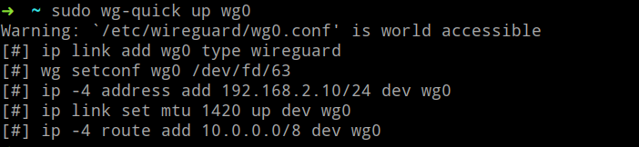

大佬。根据这个步骤操作。也是提示报错。resolvconf一安装就会把deepin搞崩掉。有办法解决吗?
$ sudo wg-quick up wg0
Warning: `/etc/wireguard/wg0.conf' is world accessible
[#] ip link add wg0 type wireguard
[#] wg setconf wg0 /dev/fd/63
[#] ip -4 address add 10.0.8.2/24 dev wg0
[#] ip link set mtu 1420 up dev wg0
[#] resolvconf -a wg0 -m 0 -x
/usr/bin/wg-quick: line 32: resolvconf: command not found
[#] ip link delete dev wg0

你是不是在wg0.conf文件里面配置dns了?我试着没有调用resolveconf

把wg.conf里面DNS配置去掉,就不用安装 resolvconf,不安装这个还会破坏系统吗?
向大佬低头。删除了dns配置就OK了。
