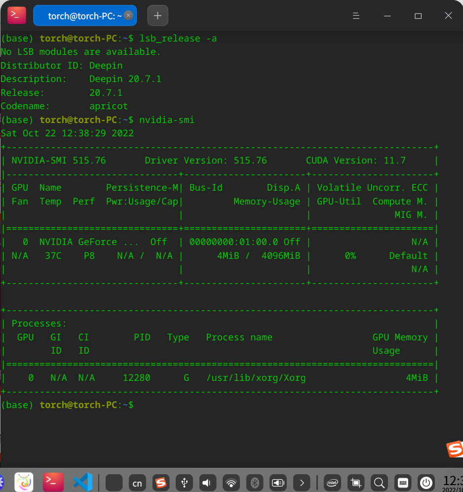

torch
2022-10-22 21:10
我也出现了相同的问题,在使用deepin20.1.7时,我的笔记本外接显示,无论是复制、扩展还是仅HDMI,外接显示器都会不间断的黑屏5s左右,对使用造成了极大地困扰。
评论里有说更新驱动之类的,但是我自己安装了nvidia的闭源驱动,该问题仍然没有解决。
