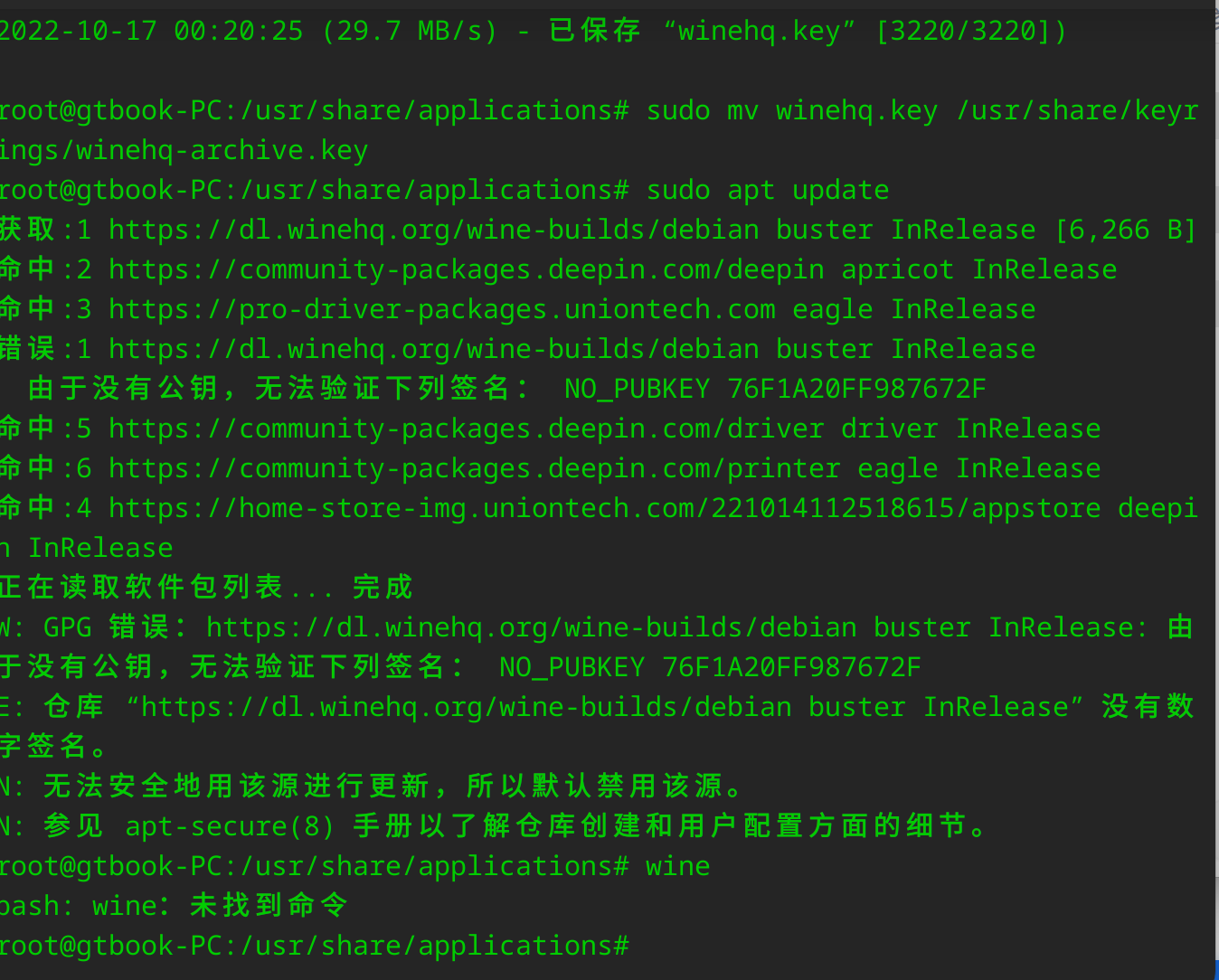

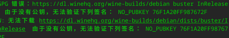

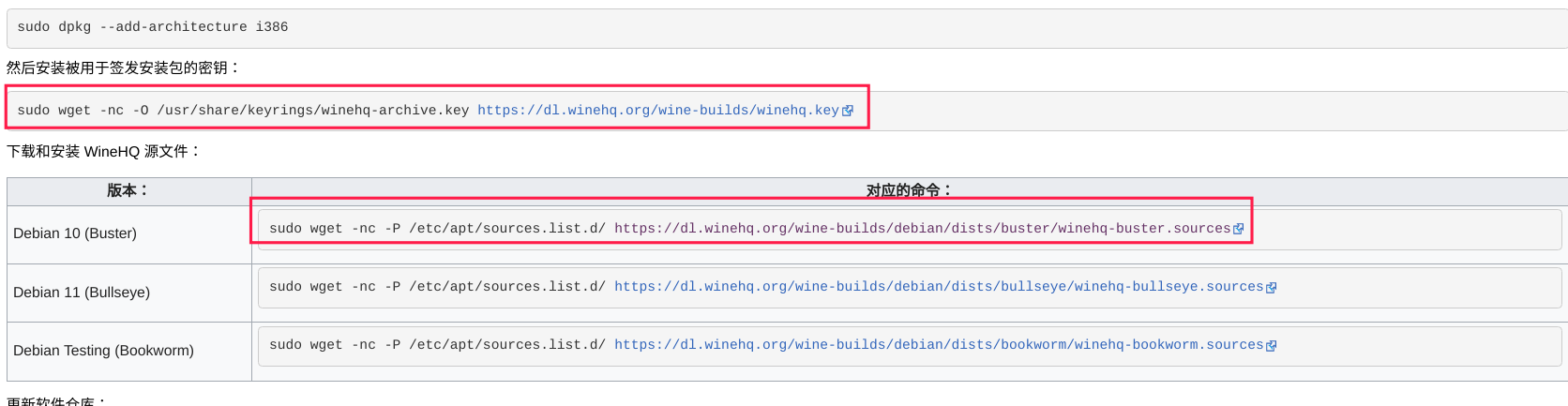

如图所示,这是wine官方的教程,当我分别下载秘钥和源文件之后,输入命令sudo apt update后,会提示没有秘钥:
然后我就感到非常奇怪,去网上搜索这个问题大部分都是关于Ubuntu的,而且亲测无效。

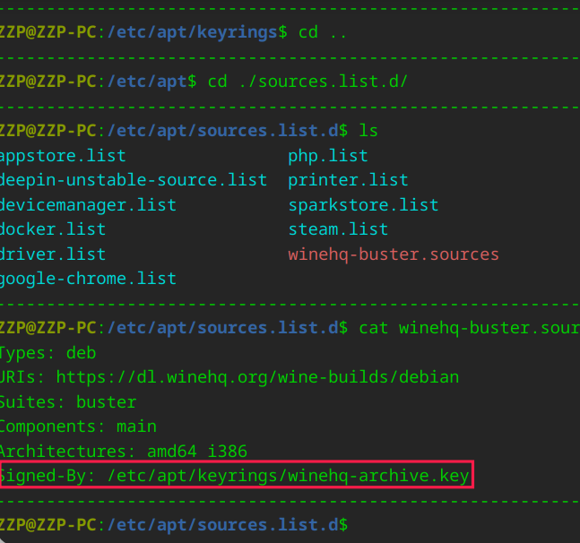

当我折腾一番之后发现,秘钥下载的路径是/usr/share/keyring,然后源文件下载的地方是/etc/apt/sources.list.d,这个是没有问题的,但是我查看源文件的内容时就恍然大悟了,如图:
可见这个问题的原因就是路径不对,事实确实如此,当我把路径改了之后sudo apt update 就完全没有问题了。
