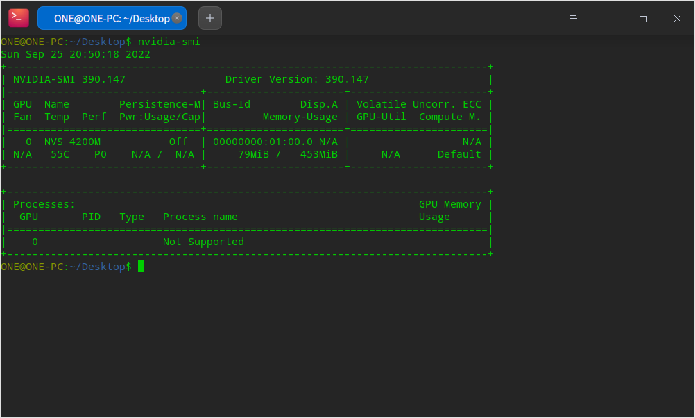

我的电脑之前成功安装了独显驱动,但是很多地方有问题。后来用下面的方法安装的驱动就好了
https://bbs.deepin.org/zh/post/238766

hhj_xue
2022-09-26 04:53
la:
按照这个方法安装了显卡驱动,但是识别不到显卡,后来在bios中禁用了optimus就可以正常使用了。现在使用浏览器不再卡死了。感谢提供的方法!可能是我的显卡型号比较老,不能正确识别,但是使用没有问题了。
