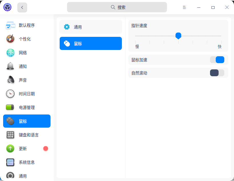

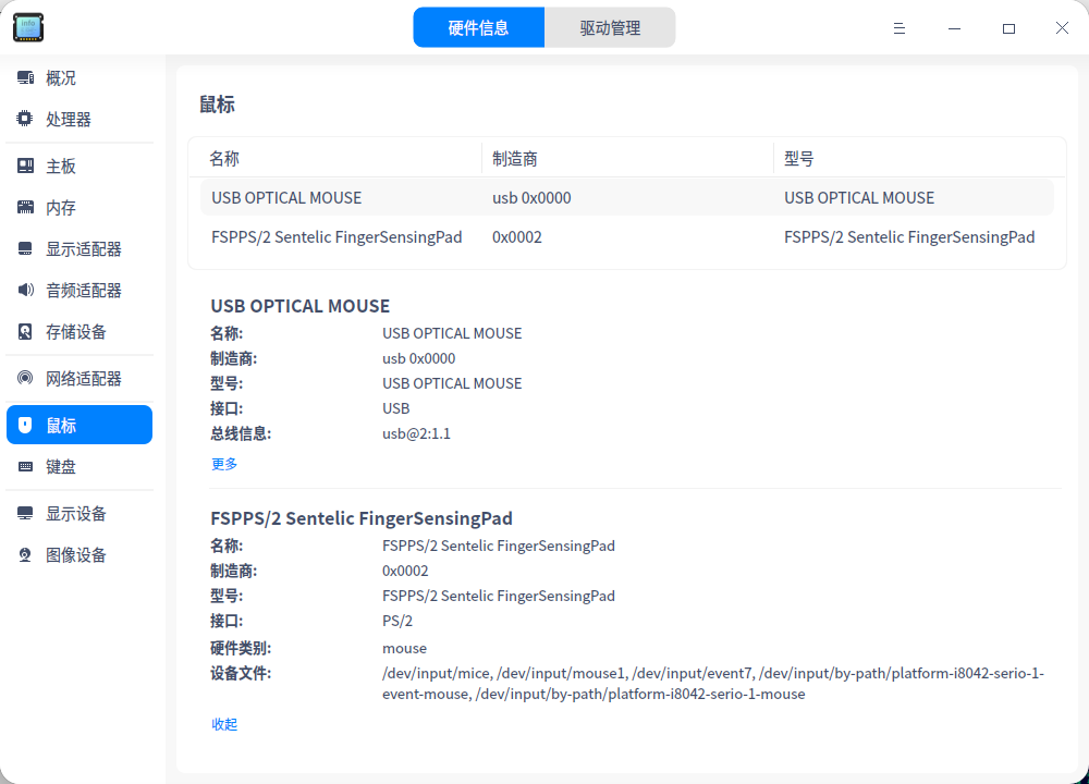

[Control Center] 笔记本,控制中心里鼠标栏里没有触摸板,设备信息有,如图

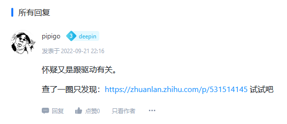

怀疑又是跟驱动有关。
查了一圈只发现:https://zhuanlan.zhihu.com/p/531514145 试试吧

感谢~我的触摸板能用,我是希望禁用它,因为打字的时候光标会误碰。

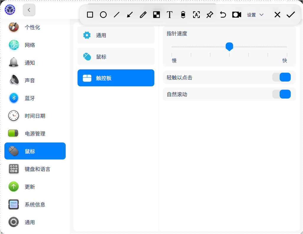

正常应该 是这样的吧

我的就是没有那个触摸板选项。

我一开始以为你说的触摸板是外部设备类似手绘板一类的设备, 后来看他们回复才发现你说的是电脑集成的触摸板, 这缺实不能随意插拔.
鉴于此只能通过命令的方式查看设备类型, 然后手动关闭. 第一条回复的用户推荐命令我认为可以试试
