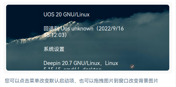

最近突然发现开机启动显示是UOS系统,即使更改为deepin 20.7也不起作用。
启动界面截图如下:

请检查你的源是否掺了 UOS 的软件源,如果使用了 UOS 的源就会这样,请屏蔽不需要的源,如果要 Deepin ,如果备份请恢复,否则重装 Deepin 。

牛啊,如果给你升级成UOS专业版,那赚了😄
Remnant
2022-09-18 20:45
可能是窜源了。其实俩系统差不多,凑合用呗,要是真给你窜成UOS专业版还激活了的话,那你是血赚啊hhh

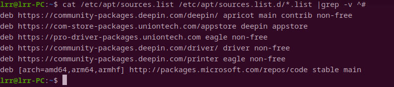

寂静的羽夏:
请问这里面有UOS的源吗?

在终端中输入命令:
**sudo apt install inxi -y && inxi -F && cat /etc/apt/sources.list /etc/apt/sources.list.d/*.list |grep -v ^# **
而后将 System直到底部最后的信息,贴上来看下

deb https://community-packages.deepin.com/deepin/ apricot main contrib non-free
deb https://com-store-packages.uniontech.com/appstore deepin appstore
deb http://120.132.17.134:3000/better-dde/ppa/raw/branch/master/ ./
deb https://pro-driver-packages.uniontech.com eagle non-free
deb https://community-packages.deepin.com/driver/ driver non-free
deb https://community-packages.deepin.com/printer eagle non-free

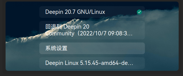

季星火
2022-10-11 04:53
我刚刚去设置里面看了,它又变回去了,真是奇了怪了。
季星火
2022-10-11 04:54
10月7号我尝试安装了xanmod内核,没有成功,然后用timeshift备份后回退了一次。
