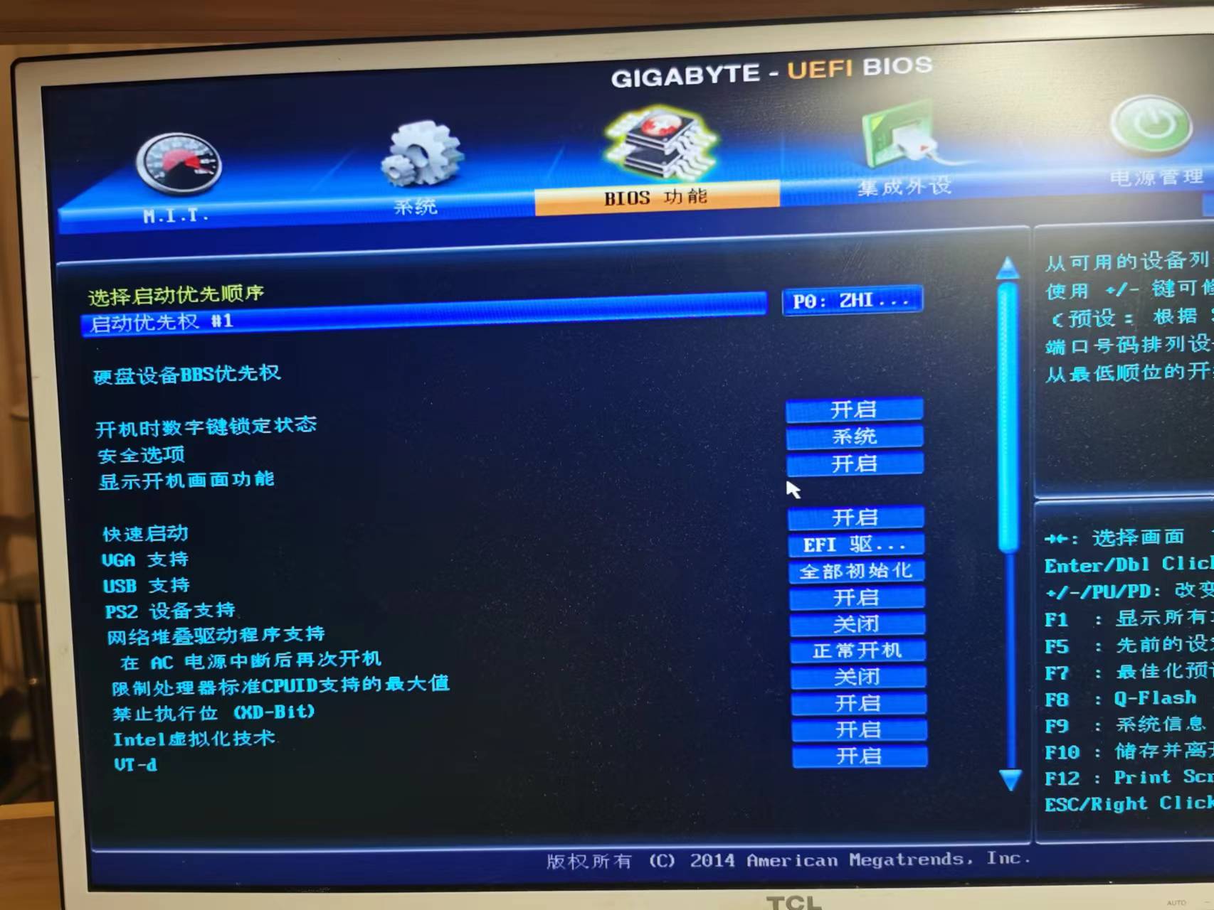

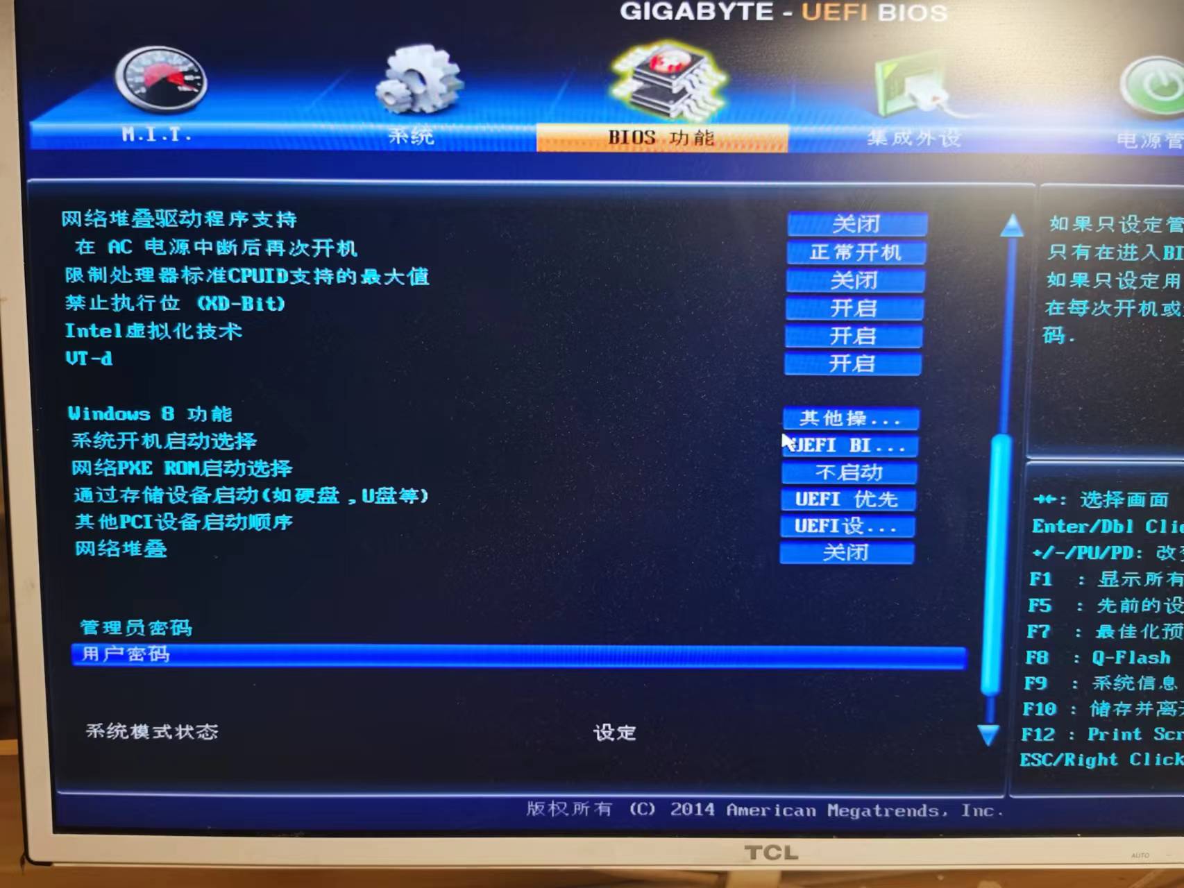

2、biso设置如下
https://www.bilibili.com/read/cv18647243?spm_id_from=333.999.0.0

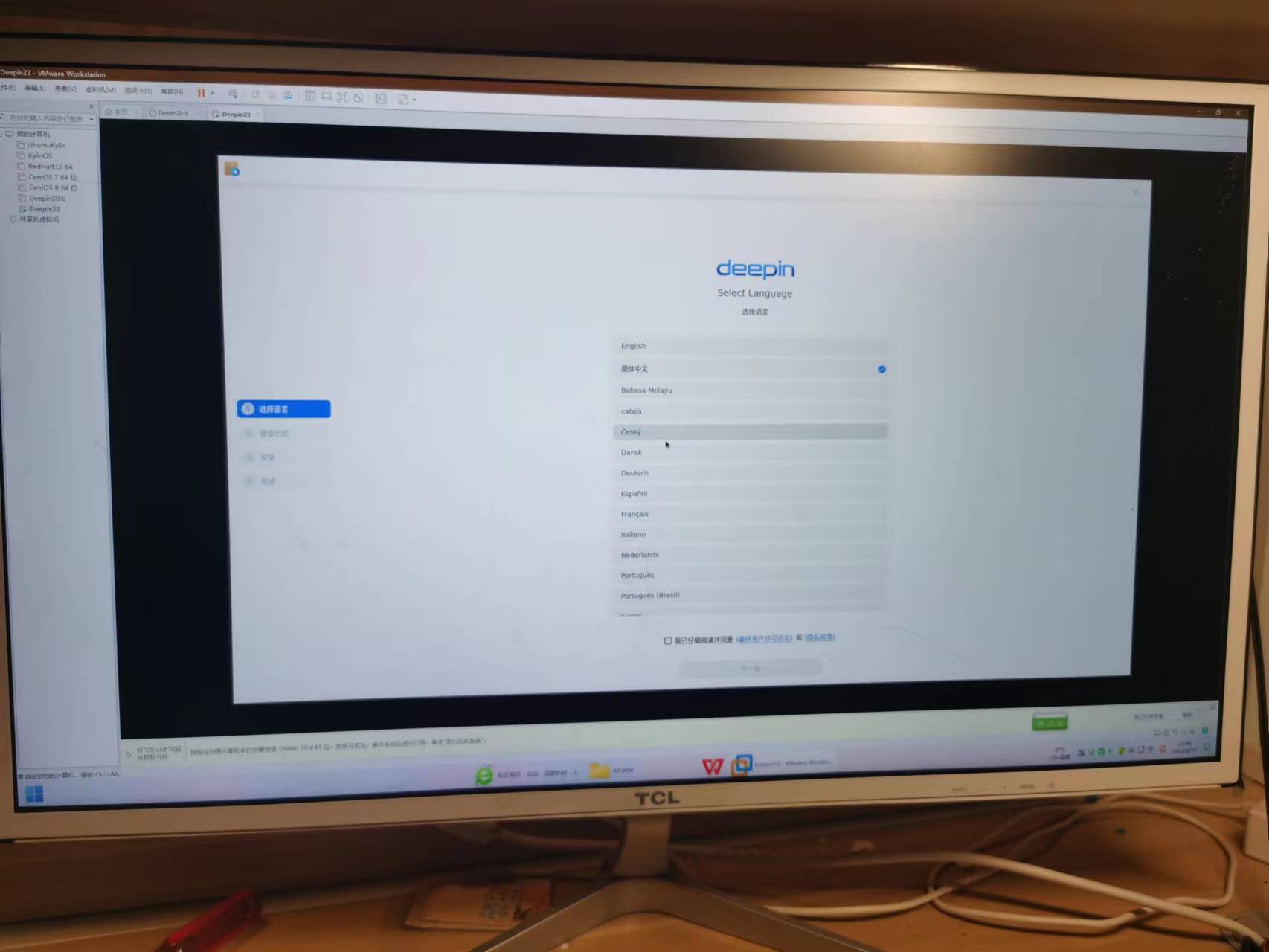

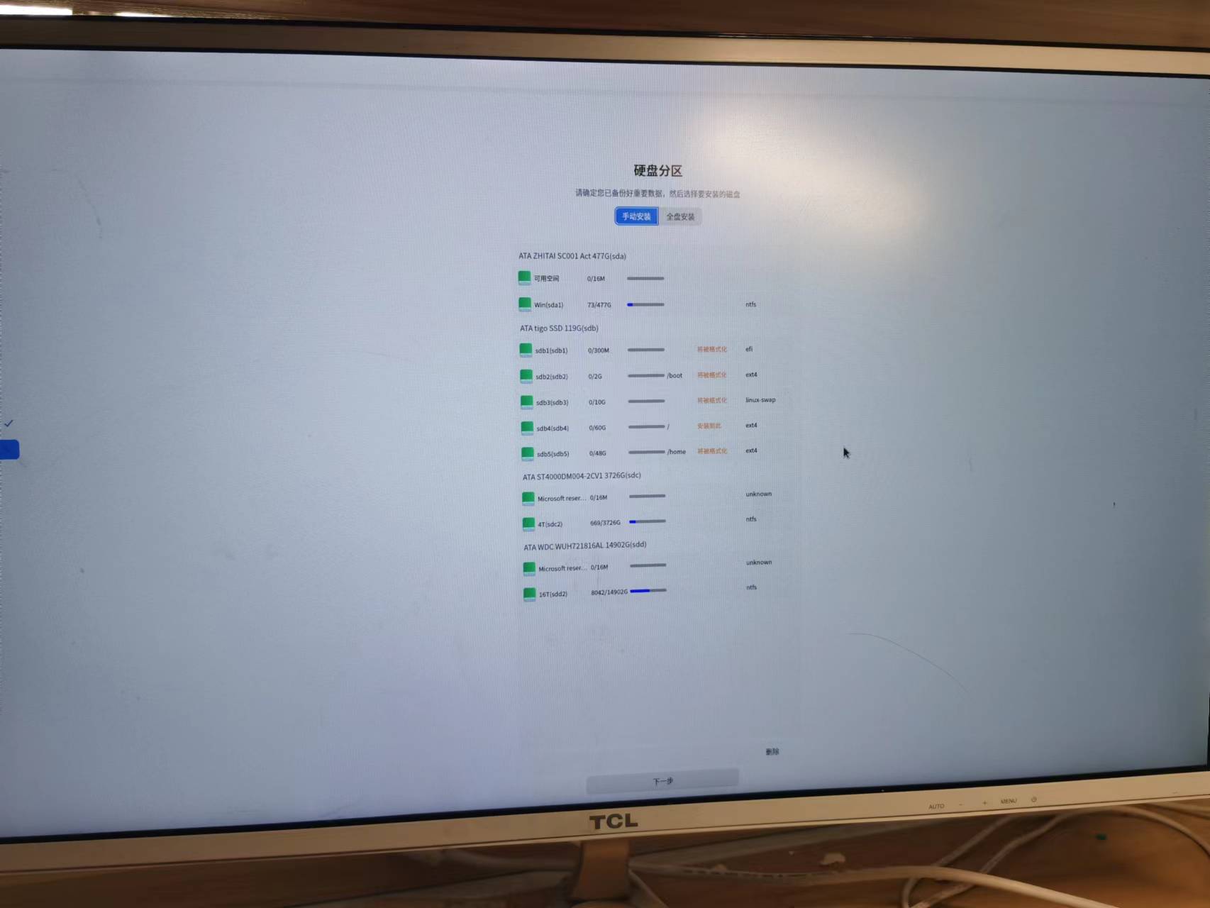

找到图片了,虚拟机安装倒是挺正常的。
过了deepin的大黑字,直接走到安装这一步。

快速启动和安全启动先关掉试试

2022-09-18 20:58
进BIOS
Boot Mode :Legacy Support
Fast Boot :Disabled
Secure Boot :Disabled
OS Optimized Default :Other OS

花酒锄作田:
快速启动和安全启动先关掉试试

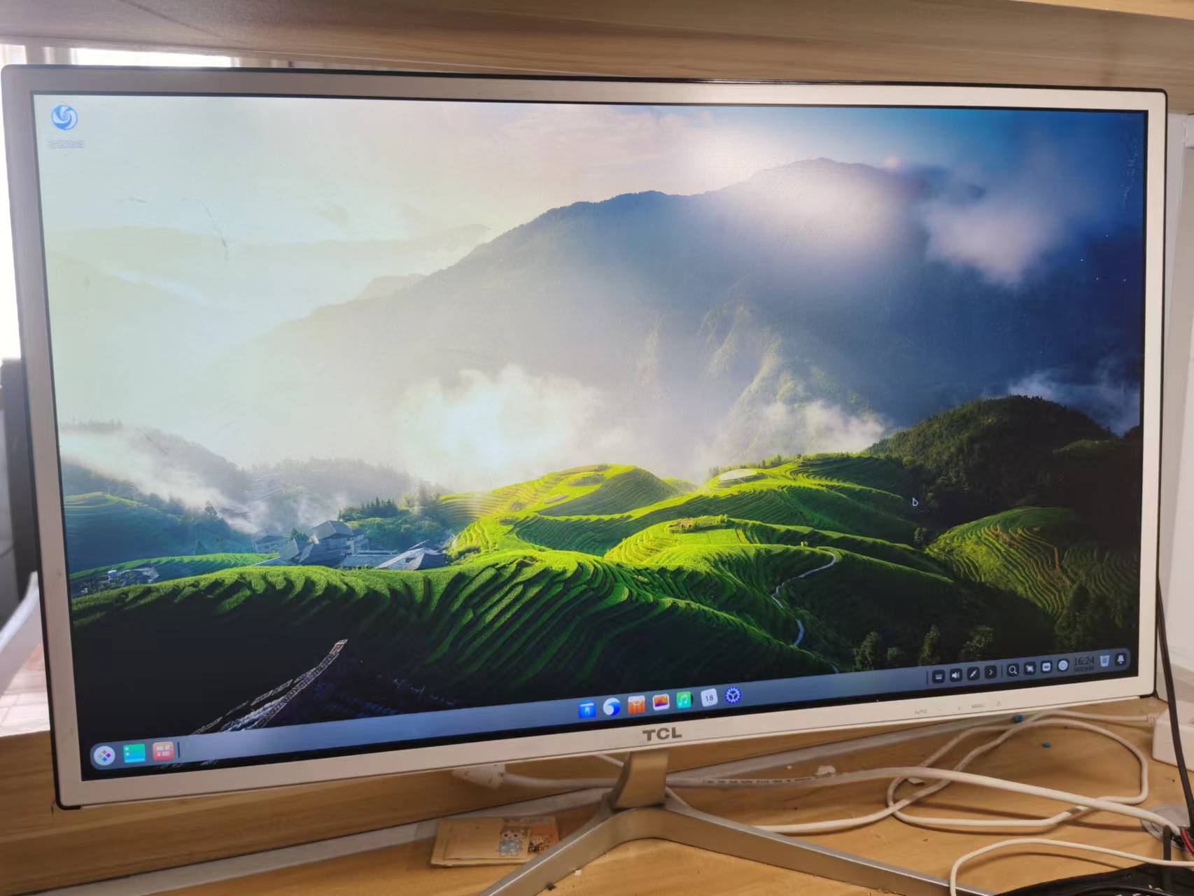

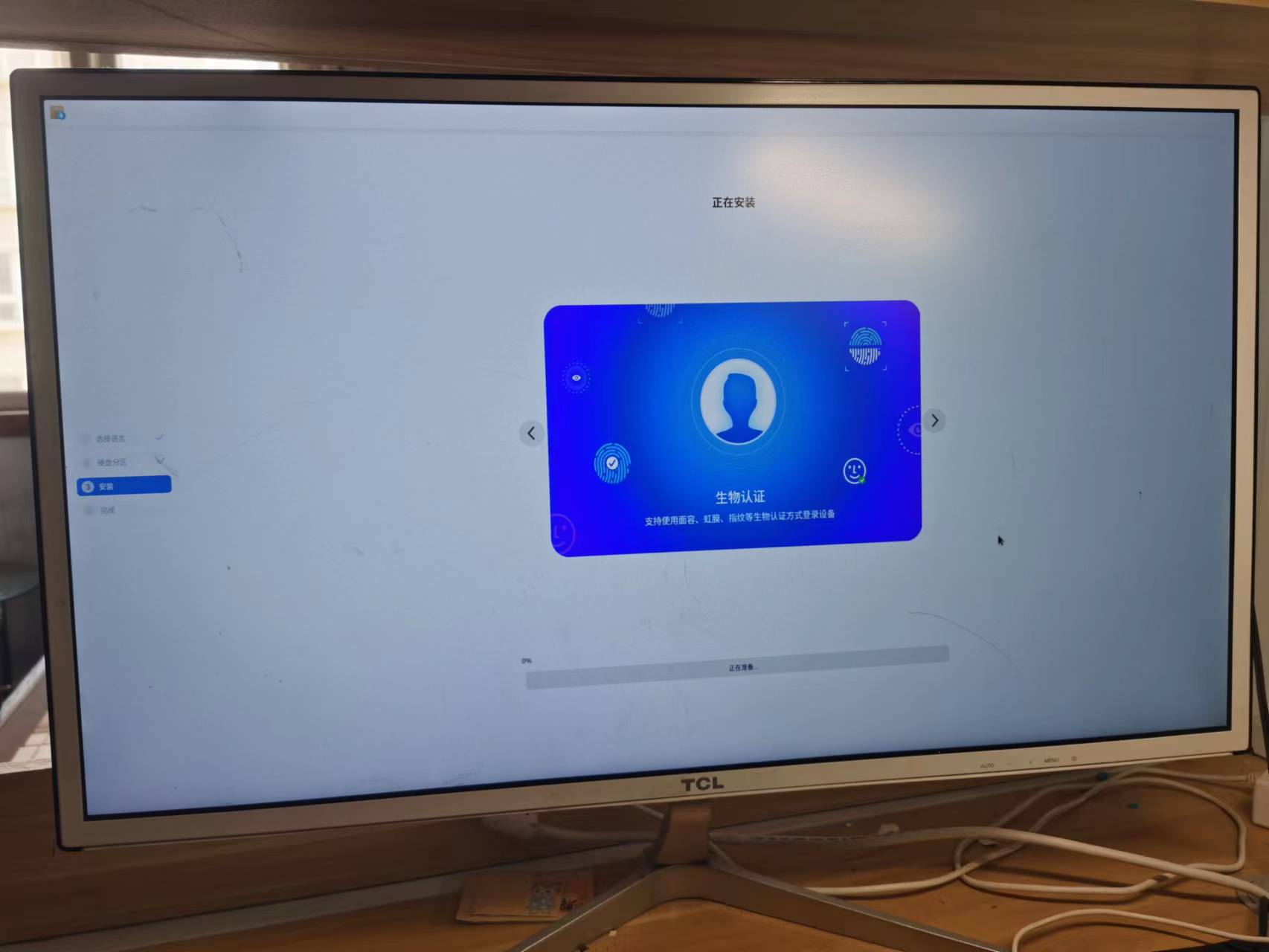

解决了,就是安全启动的原因,把安全启动关掉,就可以正常安装,安装后,会提示,要求在空硬盘建立一个efi分区,就随便分了几百M建了efi分区,其他的按照deepin要求建分区、格式化、安装、启动。
启动后,在bios中在把安全选项打开也不影响系统使用。
所以就是这个设置的问题,有同样的问题的朋友们可以参考。
我这装的也不是双系统,只是通过biso调整启动盘,来切换操作系统,并不比双系统麻烦,且减少很多不懂带来的问题。

liution
2022-09-25 07:23
vivian_me:
亲,安装成功了吗
成功
