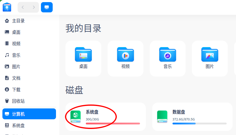

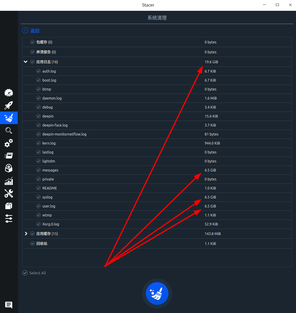

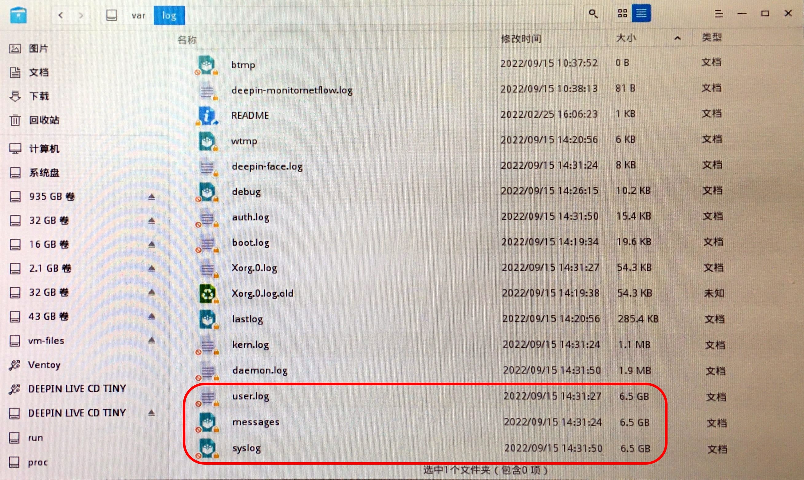

不知什么原因,今天发现系统盘30G空间会被全部战用(home和opt都挂载于专门的分区),第一次用Stacer清理后,重启一次,能正常进入系统。之后就比较留意这件事情,发现没有多久之后又占满了,关了在用的应用软件之后,用Stacer扫描了一下但没有进行清理,直接重启后,系统不能进入了,是啥情况啊,有什么办法?
见下图:
Stacer扫描后的情况
根分区被占满的情况,未清理便重启系统

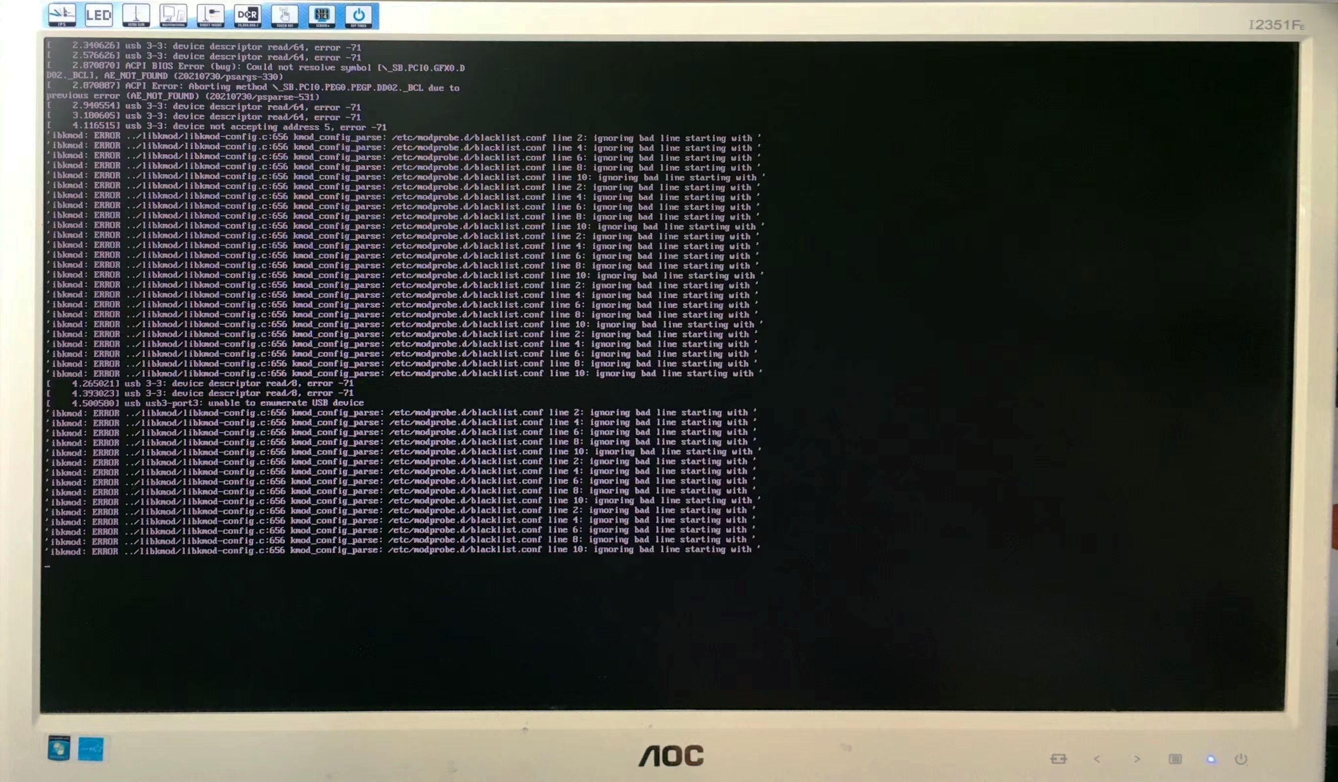

系统不能进入

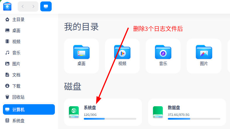

进入live系统后找到这三个文件,每个占用达6.5G,删除后重启、正常进入系统
重启刚进入系统后,根分区占用情况

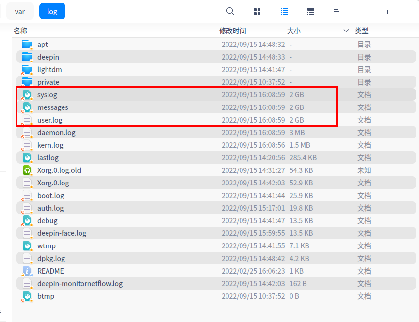

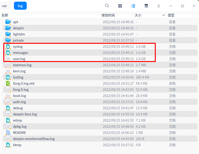

之后进入/var/log文件目录查看,发现文件占用滚动飚升
截止发贴时的状态

这可能是硬件故障导致系统不断写日志,然后撑爆 了分区
主机插了什么usb设备吗?

第 3 张图里显示 /etc/modprobe.d/blacklist.conf 文件存在错误。可能因为这个原因一直在刷日志。
正常系统里没有这个文件,应该是你自己写入用来屏蔽某些模块的,检查下文件内容,或者临时删除这个文件试试。
P.S. 修改或删除文件后需要执行 sudo update-initramfs -u

第三个图看上去是磁盘占满之后重启时的日志,并不是日志文件的内容。

主机插了什么usb设备吗?
只有无线鼠标、无线键盘的适配器

忘记、过去:
这个就是在根分区占满没有清理时重启不能进系统的错误信息,之后在live系统中删除那三个文件后,就能正常进入系统了

2022-09-16 00:09

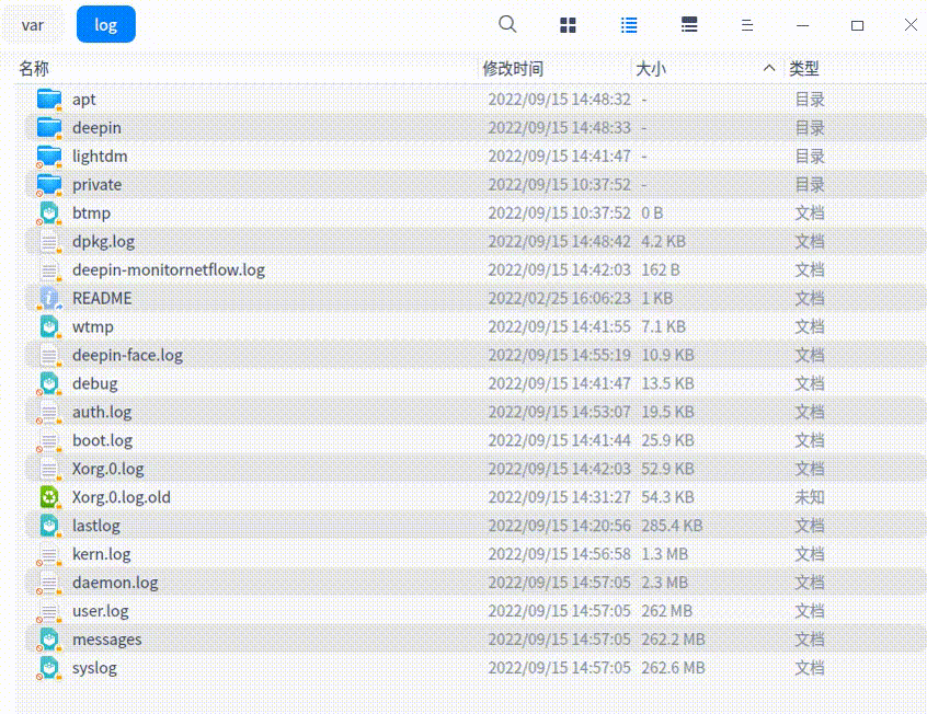

此时的文件占用大小:

剩下的两个文件也发一下看看, 提取后100行
