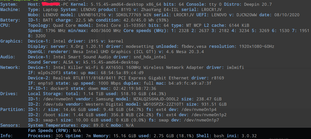

环境信息
系统源信息
问题的详细描述

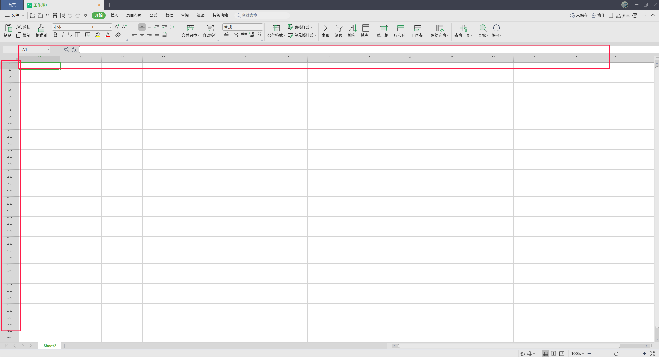

升级20.7后:
问题1:打开WPS表格后,页面变形,如下图

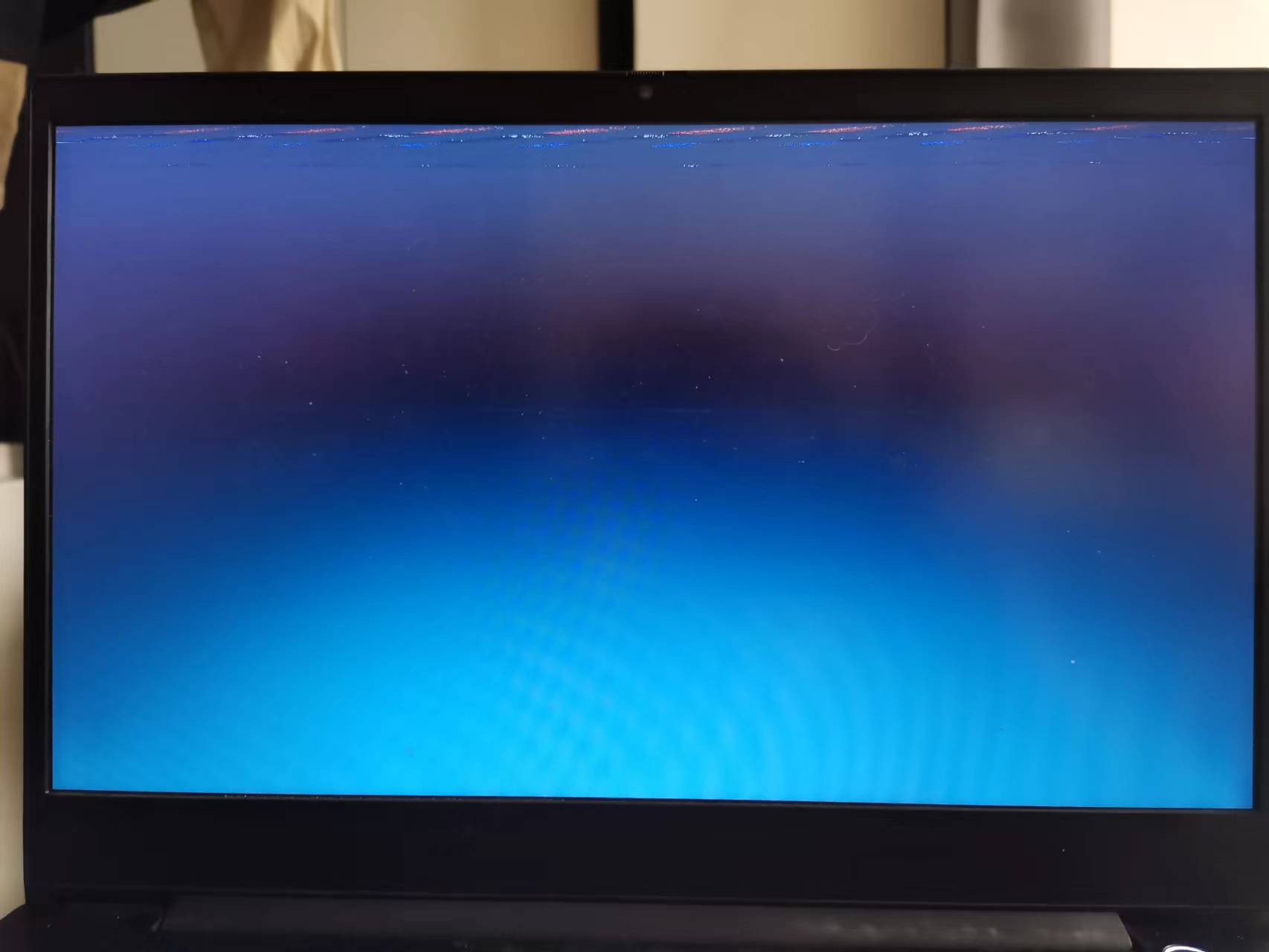

问题2:笔记本通过HDMI连接一个显示器,双屏 ,扩展模式,外接的显示器做主屏。电脑启动后笔记本显示器花屏,外接的显示器正常,重新插拔HDMI数据线后笔记本显示器恢复正常,然而,只要重启后笔记本显示器就花屏,此时必须重新插拔HDMI才能正常显示
备注: 出问题时内核为升级后默认的5.15.45,尝试过系统启动时高级模式里选5.10.101内核,花屏问题没有了,WPS表格问题依旧
出现问题的复现步骤
只要是5.15.45内核 问题2必现
那个内核问题1都必现,升级20.7之前不这样

问题2 所说花屏如下:

20.7可以升级5.18.4内核

WPS是缺少字体造成的吧

jfmy_hu
2022-09-15 05:28
WPSd的显示问题应该是缺少字体造成,在DEEPIN的字体管理器里添加window系统的资料就可以正常显示。

您提及的问题1可以参考我们wiki:https://wiki.deepin.org/zh/%E5%B8%B8%E8%A7%81%E9%97%AE%E9%A2%98FAQ/WPS%E9%A1%B5%E9%9D%A2%E6%98%BE%E7%A4%BA%E9%97%AE%E9%A2%98,看是否能修复这个问题
问题2建议您试用5.18.4内核,试试是否依然存在花屏问题。欢迎继续给我们反馈哈~

deepin_xiaoqian:
非常感谢,问题一已经参照链接里的修改字体的方式解决

使用5.18.4内核后问题2解决
谢谢了!

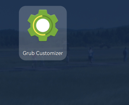

xtxbyj
2022-09-16 02:22
Jokul:
还得需要更新一下grub,命令应该是sudo update-grub2
使用5.18.4内核后问题2解决
谢谢了!
我用应用商店里的这个修改的grub 非常好用安全

关于WPS表格问题:
1、通过应用商店安装的WPS,就有那个问题。深度应用商店、星火应用商店的都有该问题
2、直接去金山官网下载WPS Linux x86版本,安装。发现正常。
