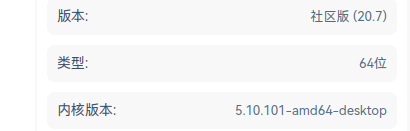

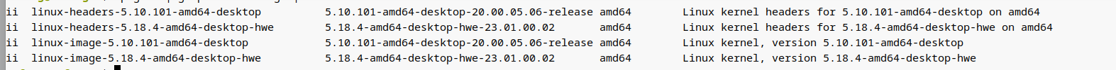

更新到20.7内核没更新,然后手动更新到5.18,重启后引导页面没有5.18的内核选项,请教大神怎么处理。

sudo apt install linux-image-5.18.4-amd64-desktop-hwe linux-headers-5.18.4-amd64-desktop-hwe
你是不是源不对?

你是不是安装了多个系统,grub不在这个盘上,你打开安装了主grub的盘,用sudo update-grub更新一下就可以了

没,就一个硬盘装了deepin。用你的方法试了启动的时候还是没有5.18的选项。

就是安装了没有展示这个选项,手动在/boot/grub/grub.cfg中添加了5.18的启动选项。可以正常使用5.18内核了
