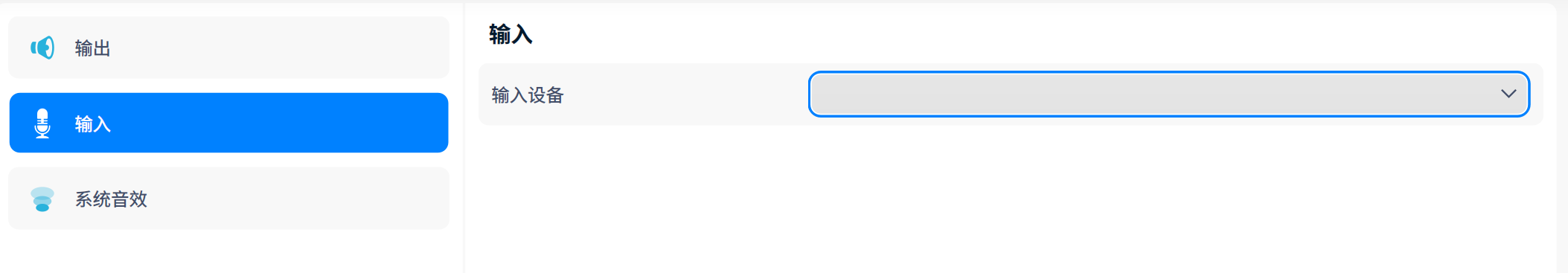

Deepin V23 蓝牙麦克风输入,求尽快完善。机型: RedmiBook Air 13.3
各位大佬,不知有没有其他的解决方案,就算不用蓝牙耳机,用本机的自带的也行!!!麻烦各位大佬支支招!!谢谢!!。

严重同意楼主! 我也是一样的困扰。
论坛里很多方法我都一一试过了,目前只能做到播放正常包括蓝牙耳机。
但麦克风就是死活不行包括蓝牙耳机。 难道只能坐等驱动、内核。。。。
