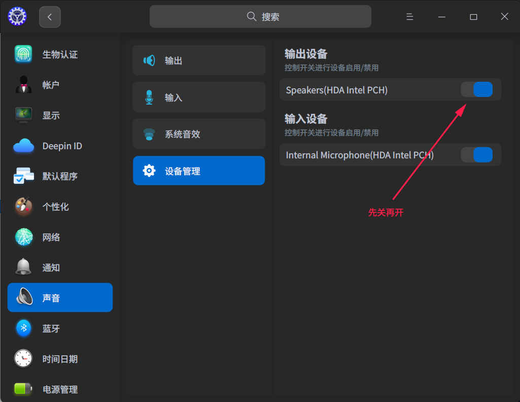

你的更换系统是啥意思?是从 win 切换到 Deepin 吗?不太清楚喇叭丢了是啥意思。
  1. 如果是无法使用声卡设备不识别的情况,有可能是驱动问题,请到声卡生产厂家更新驱动,也可以尝试更换系统内核来解决。
  2. 如果能用,但不能出声音,你可以尝试一下如下方法(重启输出设备):
