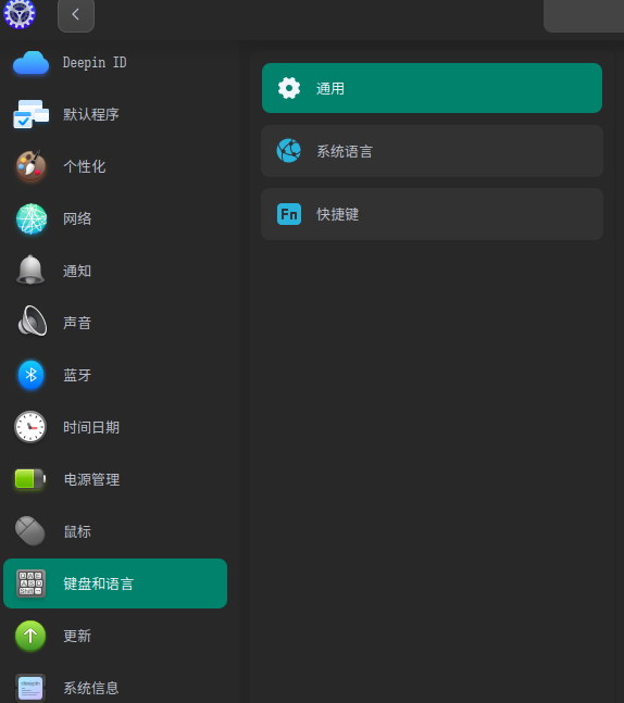

卸载了fcitx,导致控制中心-》键盘和语言-》键盘布局、输入法都不见了,这个装哪个组件可以还原,求命令行。。。
现在执行了 sudo apt install fcitx 只是把fcitx装回来了,但控制中心里的组件还是没有显示出来sad
PS: v20.7版本 键盘布局原本设定为不显示,控制中心里没有了属于当前版本正常现象

Jokul
2022-09-08 00:49
youngyajun:
sudo apt install deepin-fcitxconfigtool-plugin
感谢!命令有效
Jokul
2022-09-08 00:50
Merlin:
如研发所说有2种可能性,1.出现了bug按照设计fix卸载后键盘布局功能选项会出现。2.可能是你卸载错误并没有卸载fix。
你在控制中心中看到的图形化界面都是使用的fix能力。
V20.7 控制中心里键盘布局是不是没有了?我刚用上面的命令把界面上的输入法组件恢复了,键盘布局没有

Merlin
2022-09-08 00:56
不是没有是屏蔽了,原因这样做是因为之前的键盘布局,实际上没有起到什么作用(添加输入法后会占用系统层的键盘布局,在键盘布局中设置也不会有可操作性性所以将他进行屏蔽了),因为fix在的时候在输入法中可以添加键盘布局和安装输入法,如果你不使用fix将他卸载掉你在fix中添加的键盘布局会同步到键盘布局中去,这个时候键盘布局界面会出现,原始添加的键盘布局可可以通过快捷键切换。
