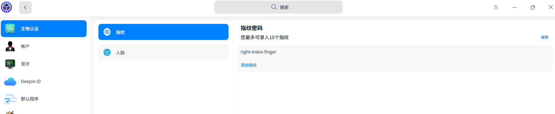

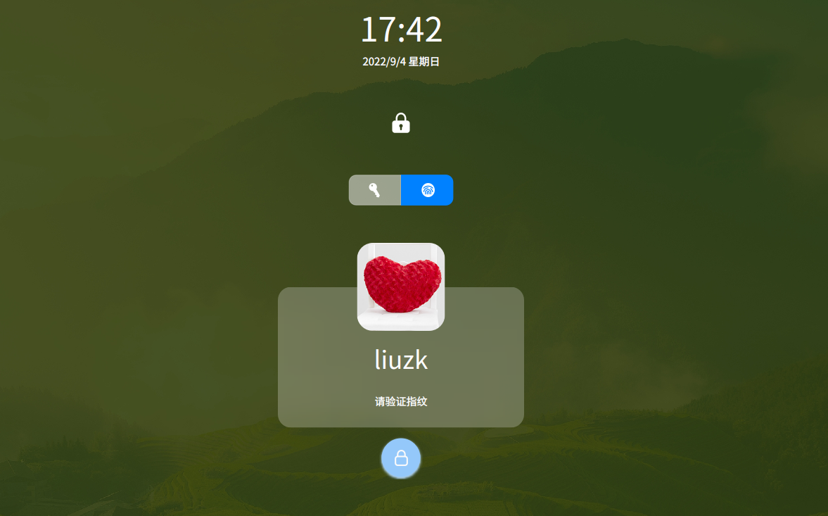

首先说下我的电脑情况,我的电脑型号是联想thinkpad T470P,型号是:20J6。我在笔记本上安装了双系统,在deepin一直都想启用本子上的指纹设备,但缺少相关驱动的支持,只好从网上找教程。经过几晚的折腾,中间弄坏系统2次然后重装,如果你也想折腾,建议先备份好系统或数据文件以免造成影响。先看如下效果图。

三、启动指纹验证
sudo pam-auth-update --enable fprintd
注意:如果出现不成功,提升需要增加--force参数,则增加上再执行。
好了,经过折腾总算成功,在“生物认证”里就会出现“指纹”。但是还是不完美,因为添加指纹会出现系统错误,这个可能是驱动代码bug,但不妨碍自己使用了。
