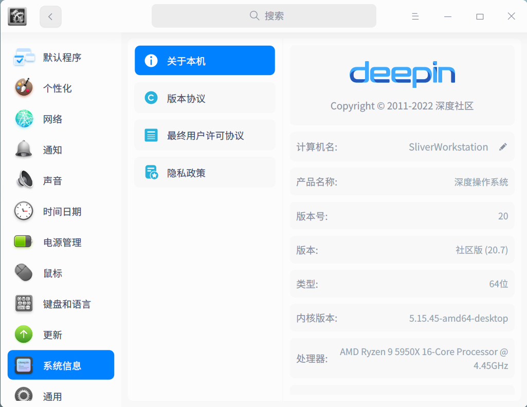

 20.6滚动升级至20.7能看到登录窗口,无法登录系统,输入密码后屏幕黑一下,然后退回登录窗口。

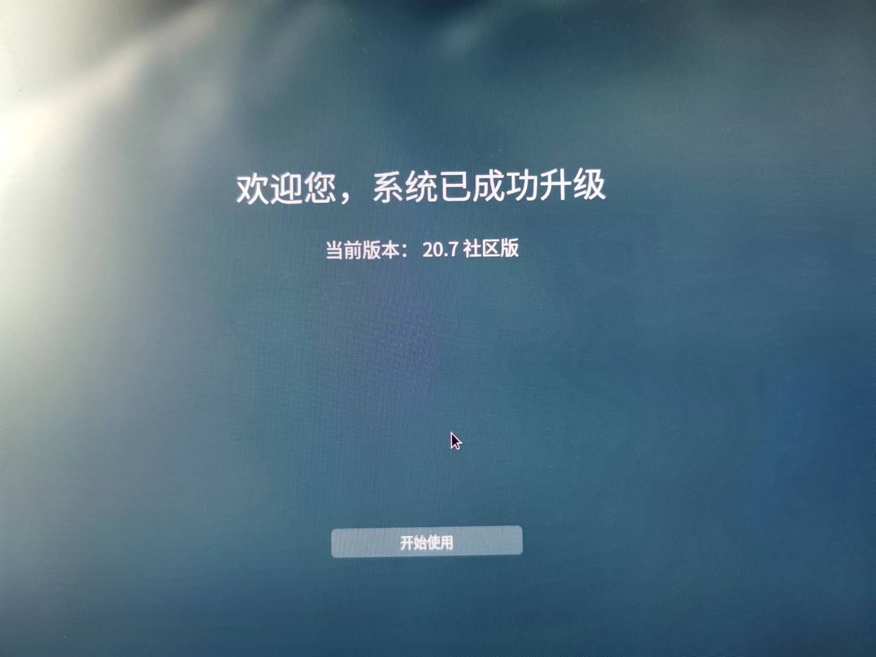

我的正常升级
