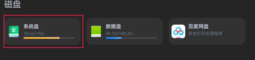

看见系统盘泛黄就开始焦虑,这都啥东西在里面嗷,以后满了可怎么办啊?
建议全盘安装的时候,默认选择的时候把系统盘再放大一点.
sob

xibeilang0616:
很明显,是安装的时候选择了全盘自动安装。官方设定就这么大,我也很难回答你为什么当时设这么大。
因为当时我完全不懂Linux ,现在明白了一点,希望官方在全盘自动安装的时候,可以把系统盘放大一点。

$sudo apt autoremove
执行以上操作,把不必要的一些垃圾清理掉。
把/home目录下的一些资料移动到其他磁盘试一试。

Linux分区大小也可以无损调整的,livecd启动后,用gparted就可以调整大小了。
好,回头就去试试

我重新安装然后给他分配了100G,要不然装几个软件就没空间了

用自带的磁盘管理,调整不了
