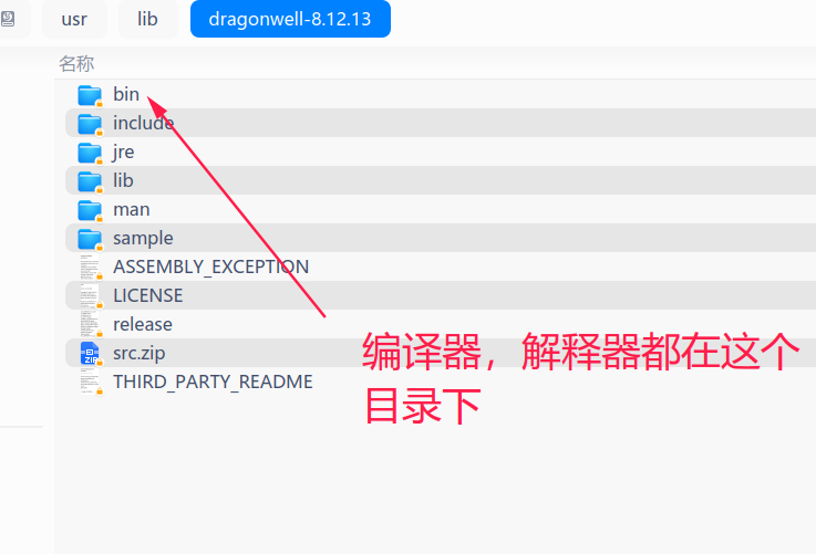

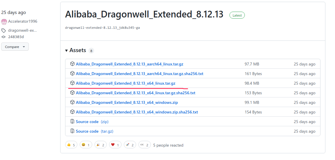

3.1.1 下载和安装dragonwell
详见:https://github.com/alibaba/dragonwell8/releases?spm=5176.cndragonwell.0.0.4c5a7568WMAi2w
由于我们的电脑cpu大部分都是x86_64架构,因此选择下图所示的链接下载。
下载之后,解压缩,把解压后文件夹放到“/usr/lib”目录下,如下图所示。
这个目录非必须,主要是为了共享,而且系统可以保护起来,不让其他。

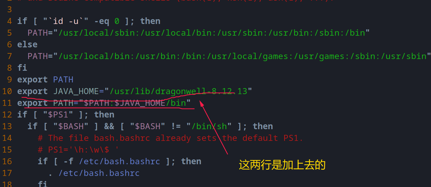

3.1.2 配置与Java JDK相关的环境变量
A)创建一个系统级环境变量JAVA_HOME,它的值设为dragonwell根目录,即上图显示的目录:/usr/lib/dragonwell-8.12.13
B)修改系统环境变量PATH的值,使它增加JAVA_HOME/bin路径
A)B)两个操作是通过修改/etc/profile文件中的代码实现的。
这个文件是linux shell脚本,它是受保护的脚本,为了防止意外,建议在编辑它之前,备份一下:
$sudo cp /etc/profile /etc/profile.bak
若编辑后存在问题,可以使用下面的命令进行恢复:
$sudo cp /etc/profile.bak /etc/profile
如何编辑这个文件:
在终端执行如下命令:
$sudo vim /etc/profile
可以看到类似如下脚本代码:
说到这里,一定有人想问:怎么加?这是什么意思?怎么加涉及到vim这个超级文本编辑器的操作,建议你在命令行中执行”vimtutor" 命令学习一下,大概30分钟就上手了。这段代码什么意思?我不想说,建议你学习一下linux脚本编程知识。不懂终端,不懂脚本编写,不能称为合格的程序员。

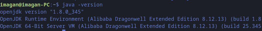

3.2.1 测试JDK是否配置正确
终端键入如下命令:
$java -version
若成功,会出现如下响应结果:

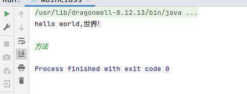

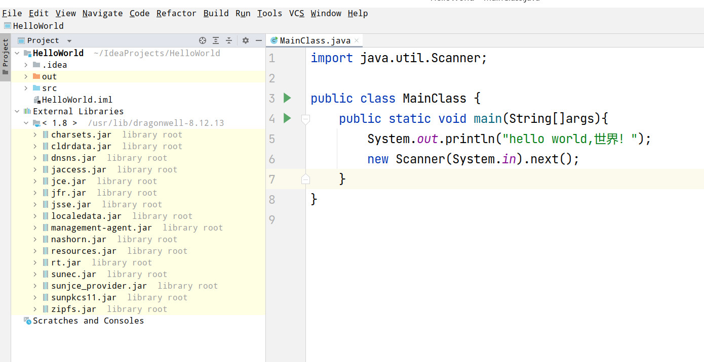

3.2.2 启动idea社区版,创建一个HelloWorld程序
以下是项目基本结构:
可见,intellij idea自动探测出了dragonwell jdk,以下是该程序的运行结果:

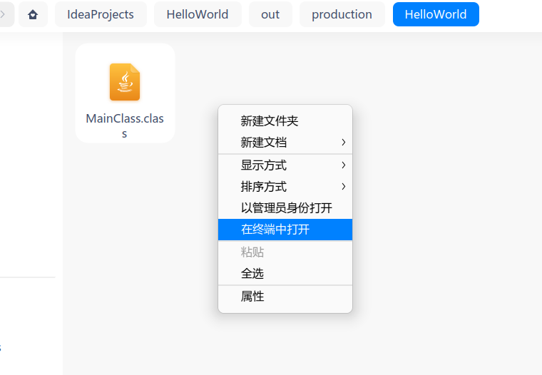

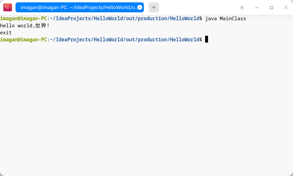

在终端下如何运行这个程序?
很简单,首先通过文件管理器打开class文件所在目录,并单击鼠标右键,在弹出的快捷菜单中选择“在终端打开”,如下图所示:
开启终端后,输入:java HelloWorld,即可看到如下所示的运行结果画面。
至此,环境搭建成功,可以进行复杂的Java项目开发工作了。
