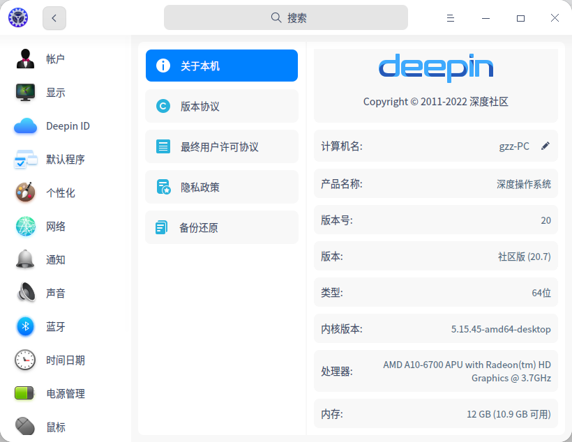

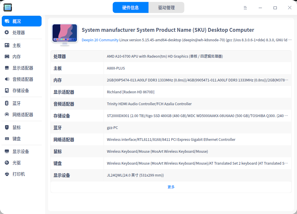

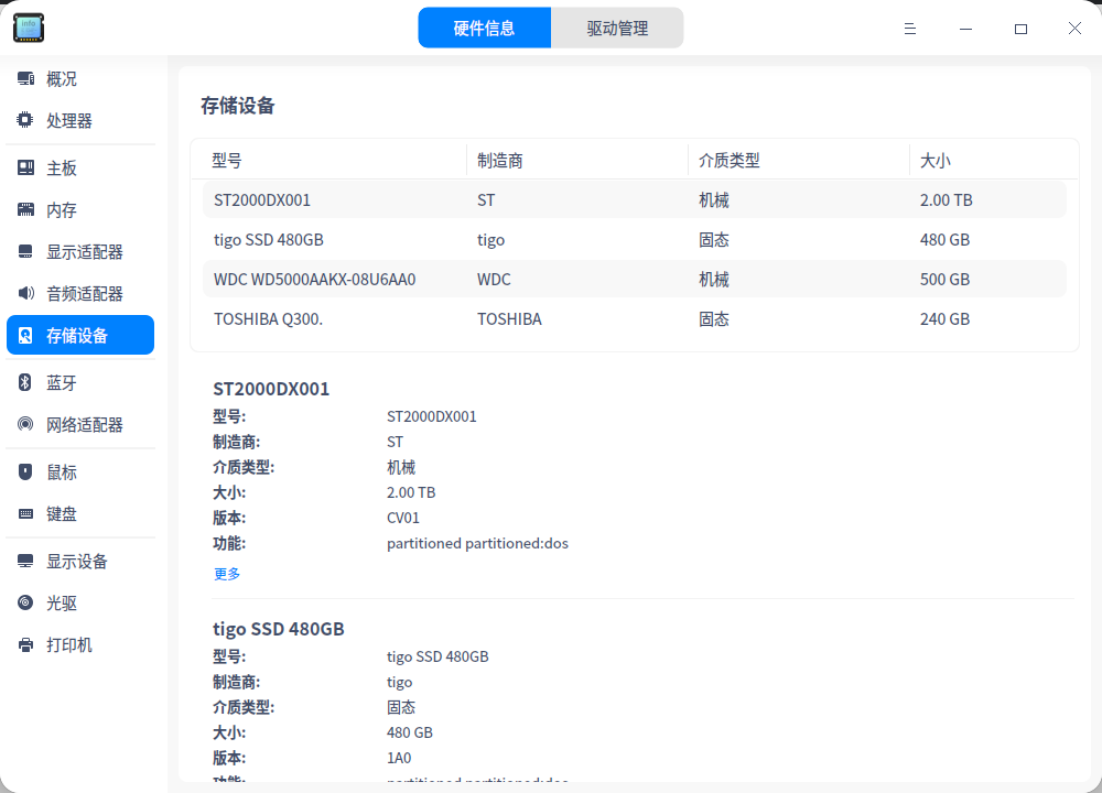

今天全盘格式化安装的20.7,然后出现了一个神奇的问题,文件管理器会莫名其妙的自动关闭,我把系统配置发上来了,如图,安装了四块硬盘,两机械两个固态,其中Windows10装在240G固态上面,deepin20.7全新安装到了480G固态上面,启动项没有识别出来Windows10,直接进了deepin,之后神奇的现象出现了,打开别的分区都没有问题,每当打开500G机械硬盘所属分区(下载)时,不到一秒钟会自动关闭,除了用右键在新窗口打开以外,不管用什么方式打开,都会自动关闭,而且右键新窗口打开也非常容易自动关闭,哭笑不得,这个分区的文件没法看了。

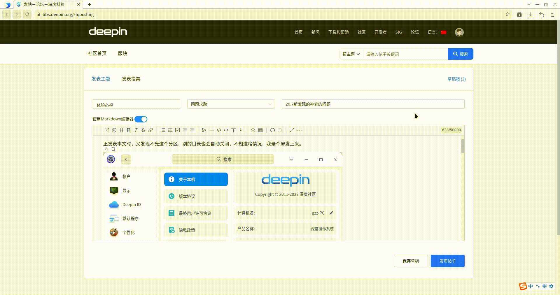

正发表本文时,又发现不光这个分区,别的目录也会自动关闭,比如主目录里面的视频目录也会自动关闭,不知道啥情况,我想录个屏发上来,结果录屏没问题,打不开视频目录,没法上传,连发帖子的编辑器里面的上传按钮打开视频目录浏览文件也会自动关闭,太奇怪了

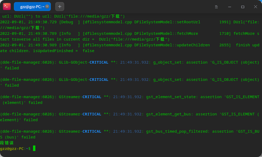

liwl
2022-09-02 04:55
终端,dde-file-manager,打开,然后看看具体的什么报错信息

gzz
2022-09-02 05:50
liwl:
gzz
2022-09-02 05:55
liwl:

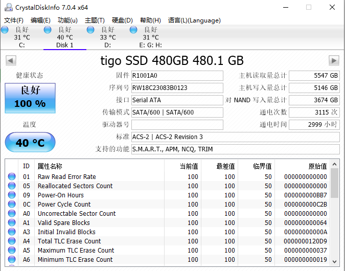

你的480G固态硬盘啥时候买的,使用多长时间了?

tigo固态硬盘买了几年了,但是使用不多,专门用于deepin使用,基本上也就是升级一次,就不得不重装一次系统这样子,汗😅,总写入量还不够全盘擦写十次,另一个东芝固态专门用于Windows使用,数据写入量都比它大。

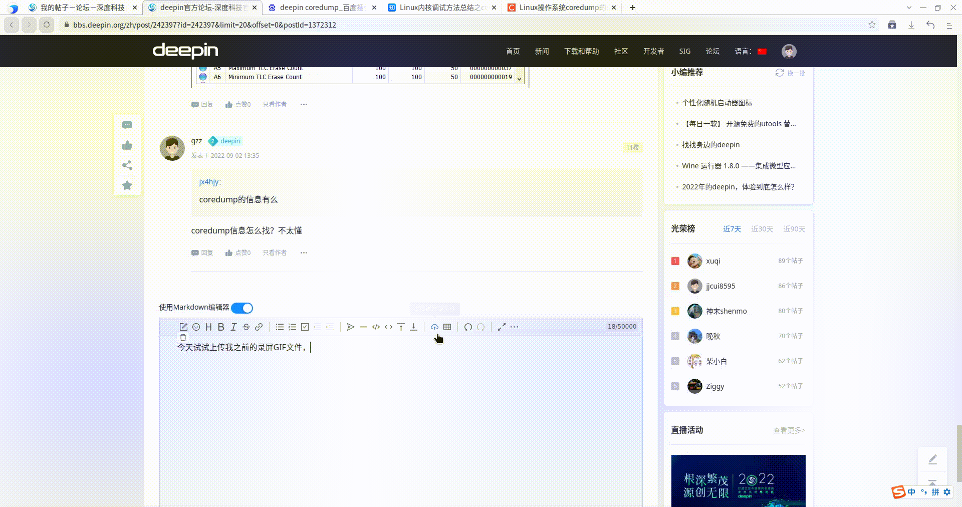

gzz
2022-09-02 21:42
今天试试上传我之前的录屏GIF文件,发现当浏览视频文件夹,窗口自动关闭后,浏览器会陷入假死状态几秒钟,然后会逐渐恢复

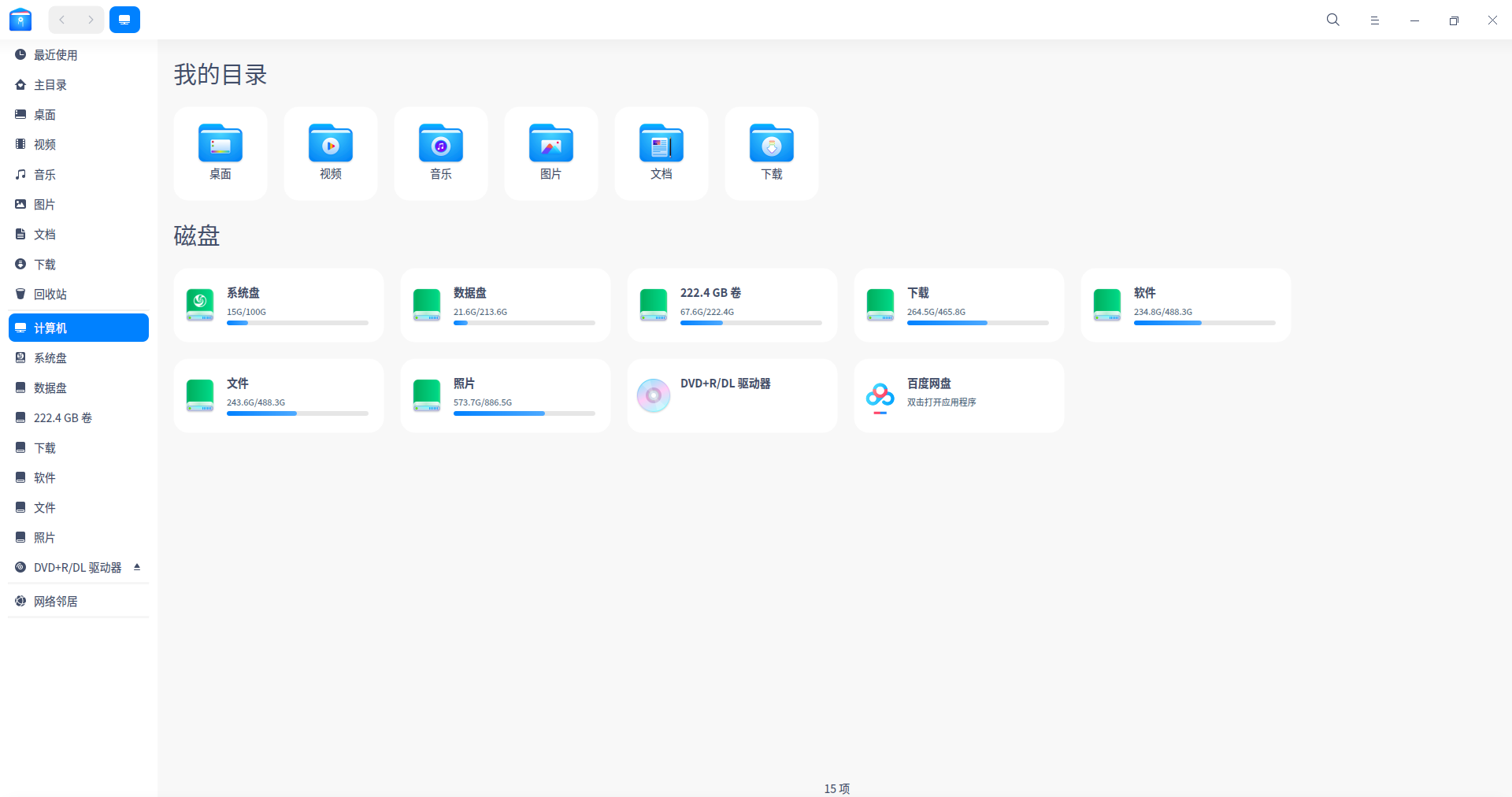

2022-09-02 21:43
gzz

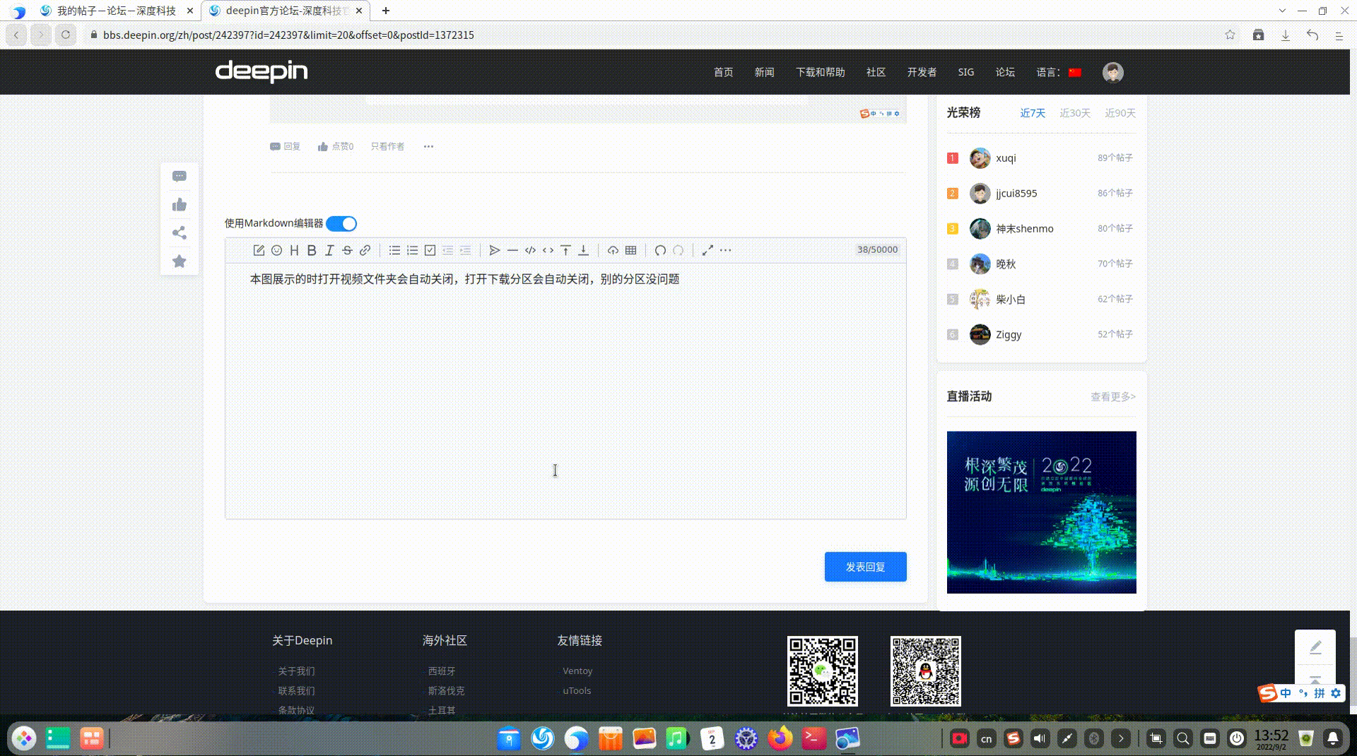

2022-09-02 21:53
本图展示的时打开视频文件夹会自动关闭,打开下载分区会自动关闭,别的分区没问题

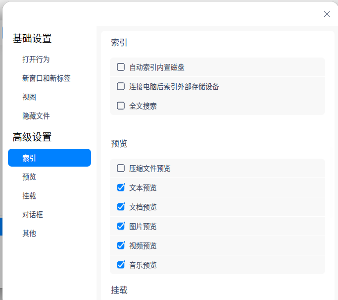

wtz
2022-09-03 19:03
文件管理器设置里,取消“自动索引内置硬盘”,看看是否还有问题。
如果硬件没问题的话,并且又是新装的系统,那很可能是deepin-anything在作妖。

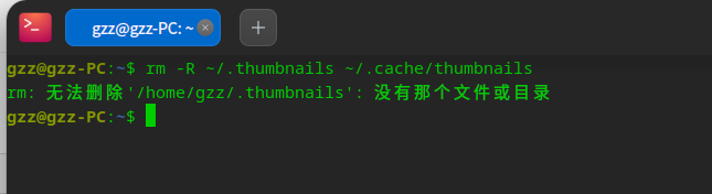

gzz
2022-09-03 21:47
wtz:
此外也可以清一下缓存试试:
rm -R ~/.thumbnails ~/.cache/thumbnails
去掉了自动索引内置磁盘,还是会自动关闭,清楚内存提示找不到文件或目录
