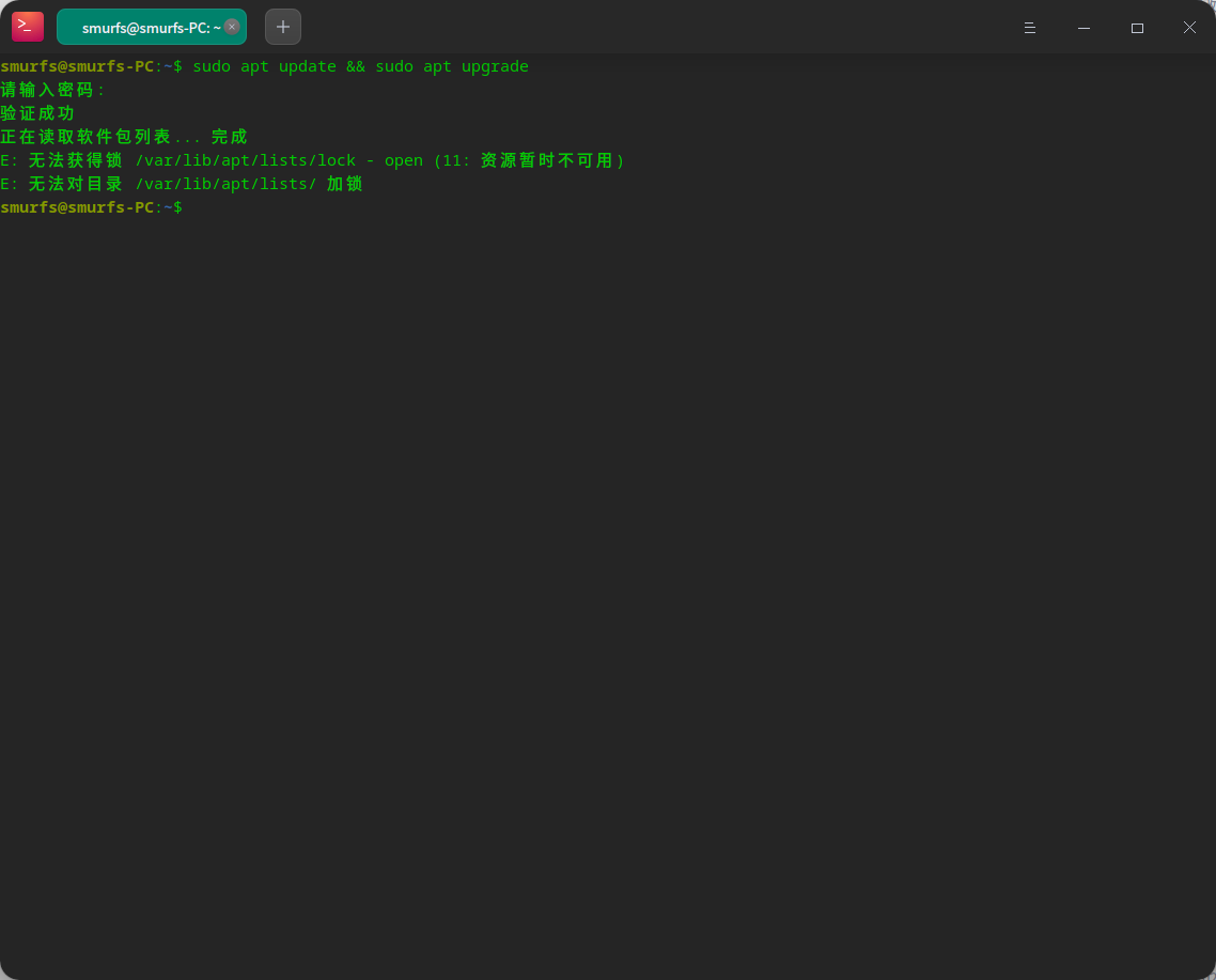

更新后出了这个,如何解决这个问题。谢谢

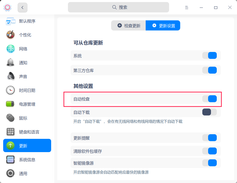

等一会就可以了,这个是控制中心在检查更新,加锁了
如果你喜欢终端更新,可以关闭控制中心自动检查
ThinKinG
2022-09-01 17:08
控制中心后台在检查更新,因此出现这个lock,可以先删除,在终端中输入:sudo rm -rf /var/lib/apt/lists/lock
而后在update进行更新操作

  • 这个是控制中心也在更新吗?还是锁了?
  • 注销或者重启再试试~

一般等一等就好了

是因为后台还在做更新操作,没有处理完,等一段时间后就可以了。
