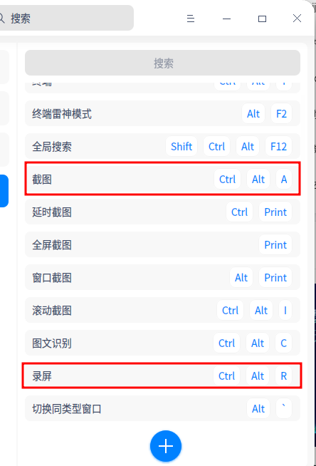

  1. 使用ctrl + alt + a快捷键截图,截图后点击保存到剪贴板,然后有弹窗提示已经保存到剪贴板,但是无法用ctrl + v 粘贴到微信的聊天框

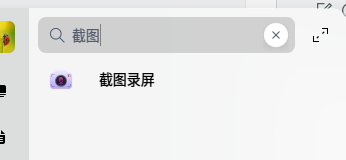

但是从应用里选择截图录屏,然后截图保存到剪贴板,能够成功用ctrl + v保存到微信聊天框。
所以有什么办法,给截图录屏的app绑定一个快捷键?
2022-08-31 21:13
在设置 键盘 快捷键

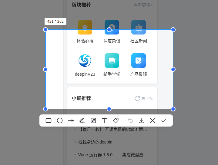

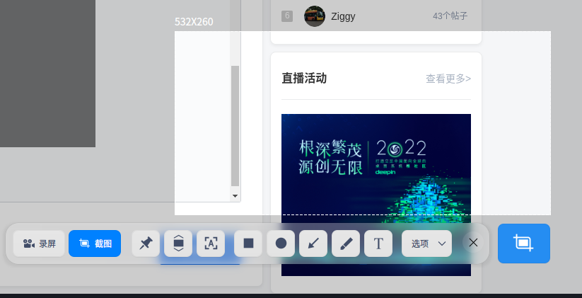

wangdd
2022-09-01 17:11
下图是 ctrl + alt + a的截图
下图是用截图录屏app的截图
deepin_xiaoqian
2022-09-02 00:19
从您反馈的截图中,看出您好像安装了其他的截图软件,或者是启用了其他软件上的截图功能。

很奇怪,您的Ctrl + Alt + a 快捷键唤起的是deepin v23 系统上的玲珑版的截图应用,启动器中唤起的是deepin v20.7系统上的截图应用,您安装的系统是什么呢?是否下载截图应用呢?
