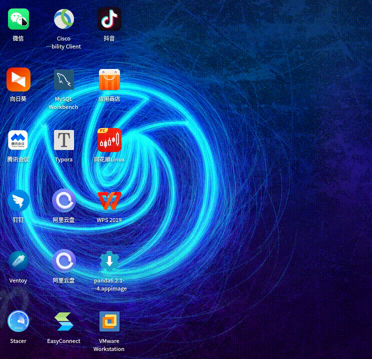

[Others] wine的微信打开时,鼠标光标不能点击
leek
2022-08-27 05:55
leek
2022-08-27 05:55
鼠标移动到微信上,直接被微信窗口覆盖了。

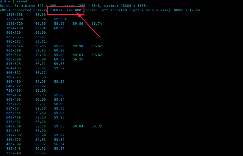

这个问题最早的时候没问题,有一次我接了扩展屏幕以后,微信还是正常能用,然后我把扩展屏移除后,重新启动就这样了,而且我印象中不只是微信,其他的wine的服务也是有奇奇怪怪的问题。所以我感觉可能是跟扩展屏有关吧。
leek
2022-08-28 21:12
xuqi:
  • 系统和微信使用的哪个版本呢?
  • 我刚在V20.6上,微信3.4.0.38上没复现出来这个问题~
破案了,我怀疑是扩展屏的问题导致的,果然我手动设置了屏幕分辨率后就行了,第一次连接扩展屏后,感觉这个信息不对。
xrandr -s 0 使用这个命令重新设置分辨率后就好了。
