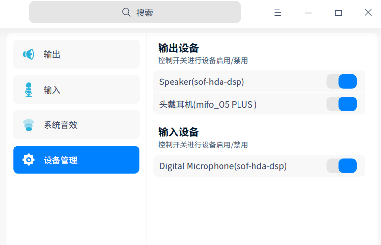

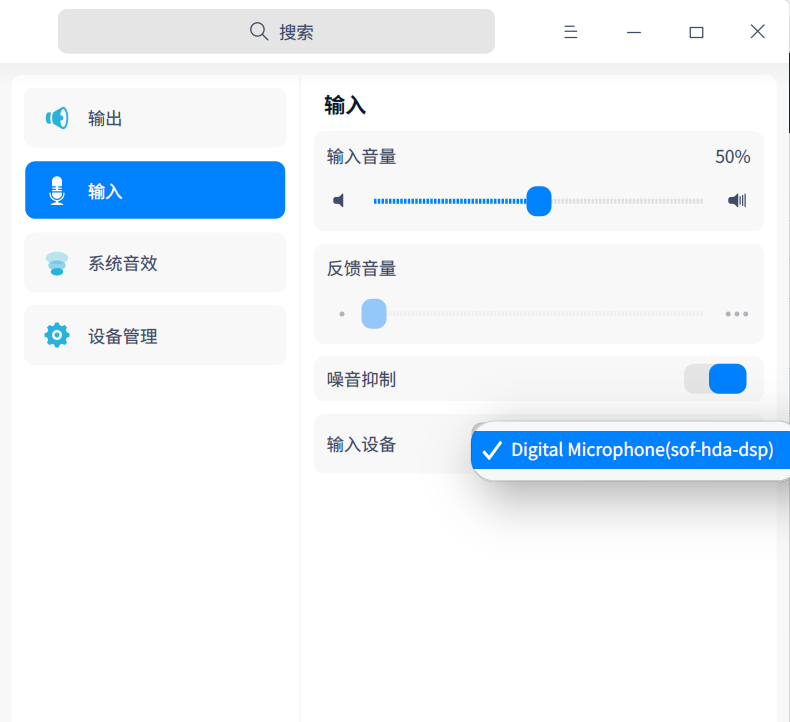

连接蓝牙耳机扬声器正常,没有输入设备。

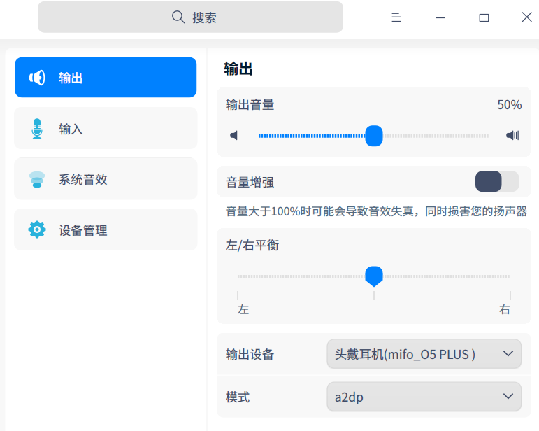

pulseaudio版本14.2未支持蓝牙耳机的hfp/hsp模式,只支持a2dp,而蓝牙耳机的麦克风就是在hfp(Hands-Free Profile)模式中。(pulseaudio15版本才支持)

第一幅截图里,输出模式选的是a2dp,你看看有其他模式可选没有
春雪溅衣裳
2022-08-27 17:52
hotime:
看过,只有a2dp模式

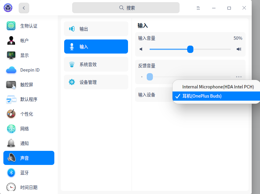

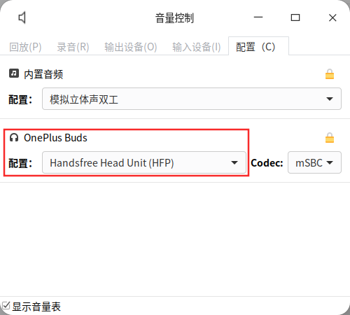

打开终端,安装pavucontrol
sudo apt install pavucontrol
安装完成后,在终端中启动pavucontrol
pavucontrol
在打开的界面中,进入配置选项,手动选择“Handsfree Head Unit (HFP)”
这时就可以在控制中心的输入设备中看到蓝牙耳机的麦克风啦
uos008
2022-08-27 23:45
因为默认的apt源未启用,如果要装pavucontrol需要临时添加debian sid的源,装完后需要在pavucontrol中切换。

牛逼,这个方法可以,成功了
