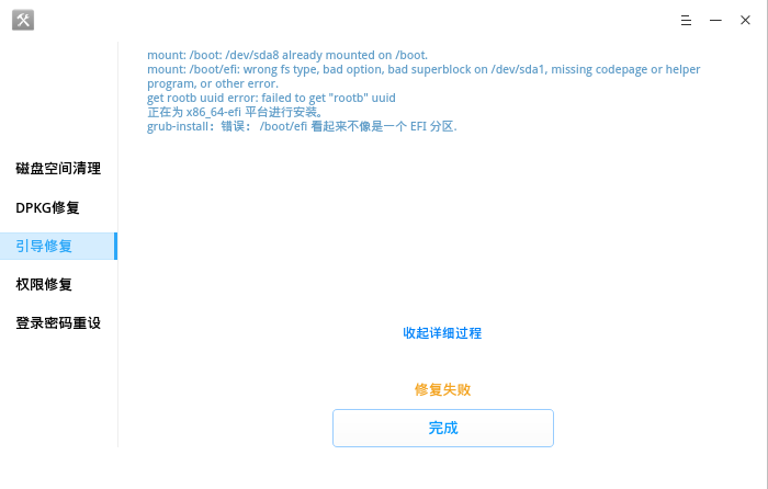

本来以为搞定了win系统的bcd菜单后,用U盘deepin live cd启动电脑,运行live cd里自带的引导修复工具即可修复双系统引导了,哪知道修复工具修复失败,错误提示为:\boot\efi看起来不像是一个efi分区。什么意思?\boot\efi是个文件目录啊,当然不像是一个efi分区啦。

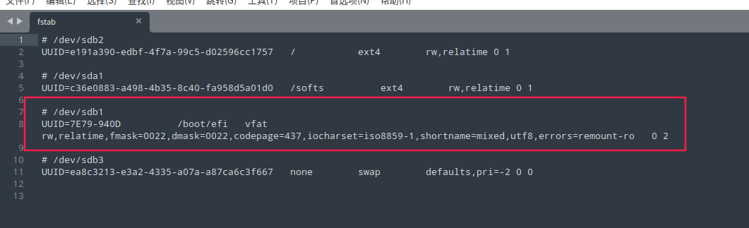

Jokul
2022-08-22 23:35
把/boot/efi目录和efi分区ID绑定一下,再试试看呢?

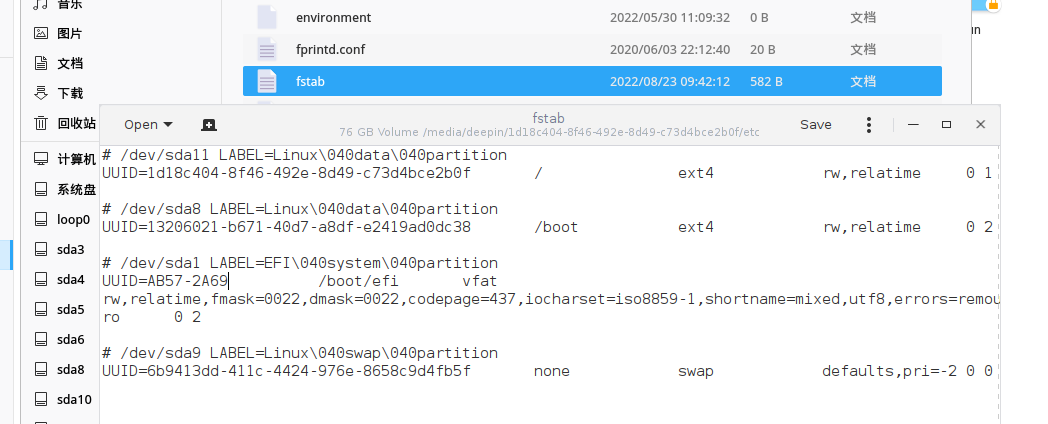

ycscg
2022-08-23 18:12
Jokul:
改了fstab文件中的\BOOT\EFI绑定的分区UUID,但还是修复不了引导。
fstab文件中的与\BOOT\EFI目录绑定的分区UUID确实与分区软件显示的uuid不一样,我这个esp分区是删除后在win系统下重建的esp分区,uuid应该是改变了,但win系统的引导可以正常修复,deepin的引导改了绑定的UUID也修复不了,请看看是不是还要改其他什么。

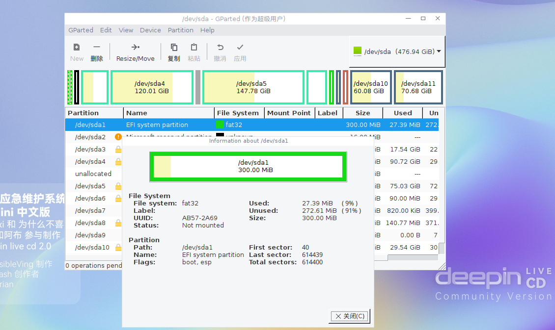

ycscg
2022-08-23 18:20
andktan:
试试分区软件标志下esp
esp分区标志没问题,win下的DG和傲梅分区都显示为esp分区,deepin live cd中的分区管理软件也显示该分区为esp分区,删除esp分区再重建esp分区后都不行,live CD中的引导修复软件依然提示\BOOT\EFI分区看起来不像一个efi分区,修复失败。
