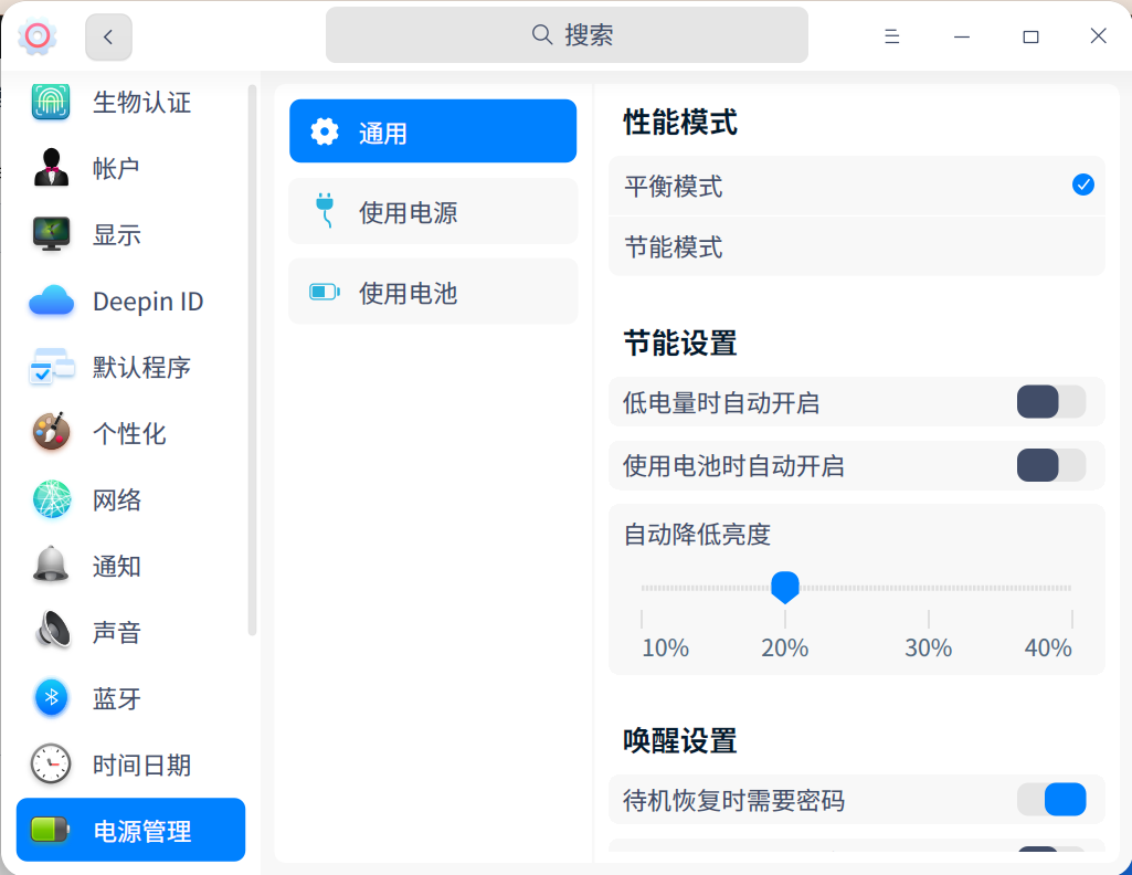

ljq790615:
这是杂搞得?为啥我的只有两个选择
ljq790615
2022-08-22 01:17
#25
璀璨星空:
这是杂搞得?为啥我的只有两个选择
我是直接安装完deepin20.6系统后就没管了,散热风扇也不是很大声,我用Firefox播放视频时,发现风扇声音比Windows11小,win11上风扇声音时忽大忽小,很影响看视频的情绪。

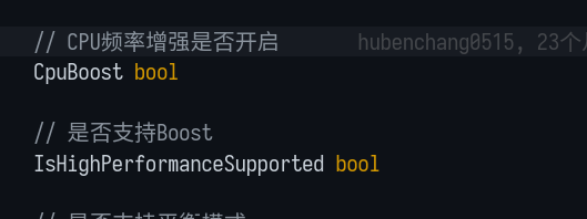

#30
图片.png这个ultra是指的是使用了睿频加速和官方超频加速的处理器,所以只有部分cpu/bios支持。
