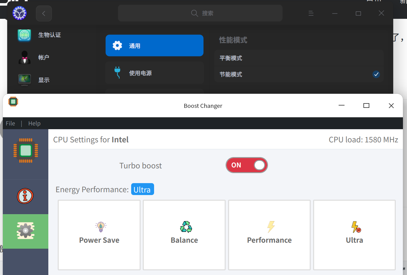

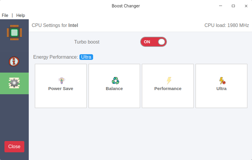

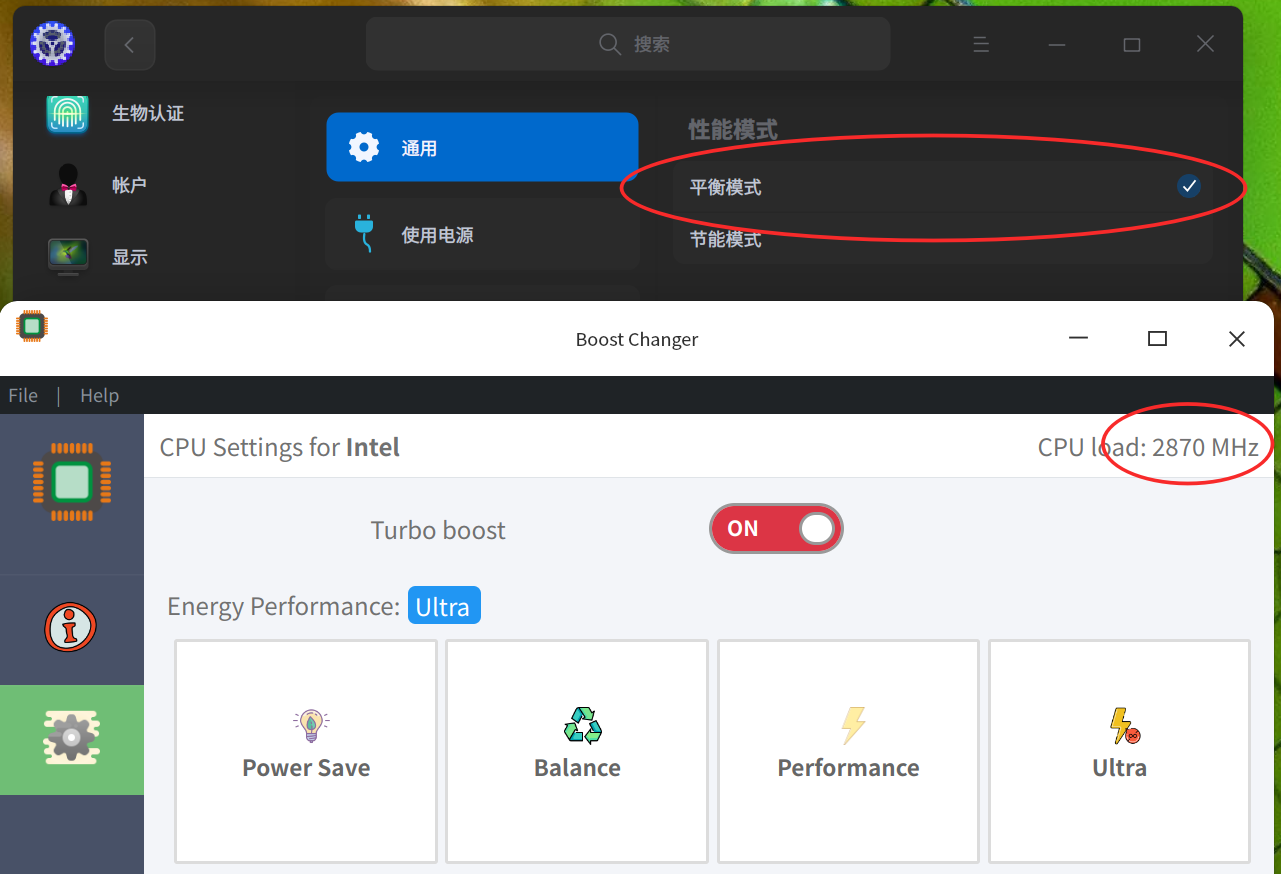

由于最近夏天电脑发热比较严重,所以在网上找限制频率的软件的时候发现一个软件 Boost Changer ,在用他调整电脑cpu电源管理模式的时候有了意外发现:
开机后默认自动进入 Ultra 的电源管理模式,科普一下这个模式(感谢deepin真ok老铁,不用我去查了):
当进入「Ultra Performance Mode(究极效能模式)」时,主机会放宽机体表面温度及风扇音量的上限,通俗的讲就是机器会更热、更吵,但却可换来更强大的运算效能
翻译成人话就是究极鸡血模式,deepin默认开的是这种模式,可能是为了开机速度更快,开机之后第一时间就能响应,所以硬件调度比较激进用了这种模式。
我另外一台二合一设备1.6GHz的主频,睿频好像正常也就只能到2.0GHz,这能给我干到2.2GHz,这样当然会发热。
这还不算离谱的,我拔了电源,重启直接还是直接进入 Ultra模式,那续航自然尿崩。

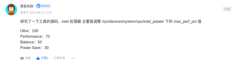

更新一下,感谢 摸鱼校尉 老哥,他查到的资料如下:
也就是说deepin开机的时候CPU性能是吃到100%的,而UOS只吃到70%,实测如果将 max_perf_pct 设置成90也会显示Ultra模式,所以UOS这里CPU最大频率就限制的是70%。
二、临时解决方案

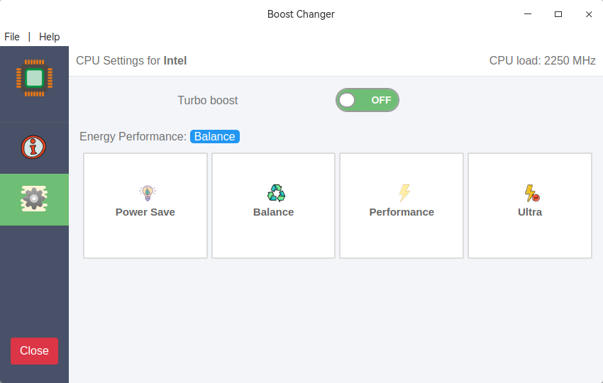

2.1 方案一:使用Boost Changer
临时解决方案是使用 Boost Changer 手动切换成非 Ultra 模式的电源管理,代价是牺牲一定的性能,我平时就写个文档,均衡模式就够了,如下图:
目前电脑几乎听不见声音,风扇转的也很小,发热还是有,但没那么烫。

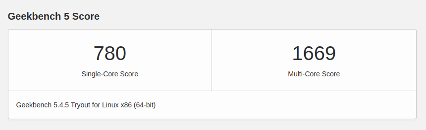

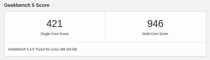

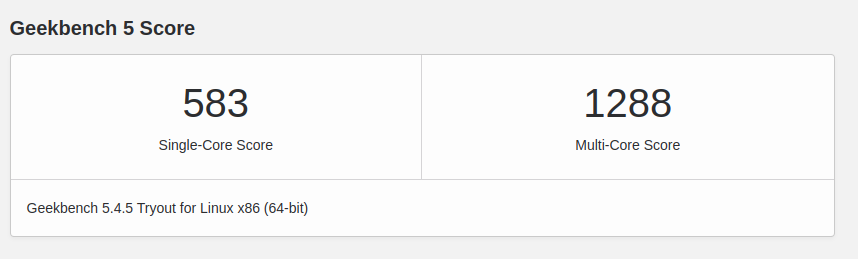

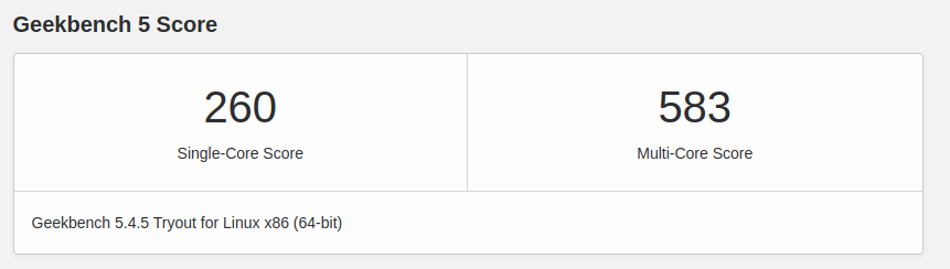

三、四种模式性能对比
下面是我用四种模式跑的分,大家酌情选择调配。
3.1 Ultra模式
3.2 performance模式
3.3 balance模式
3.4 power save模式

有一说一,deepin用Ultra模式真猛呀,我以为能比performance提升个10%都很厉害了,这直接提升了35%,比平衡模式提升了快一倍,凶残。

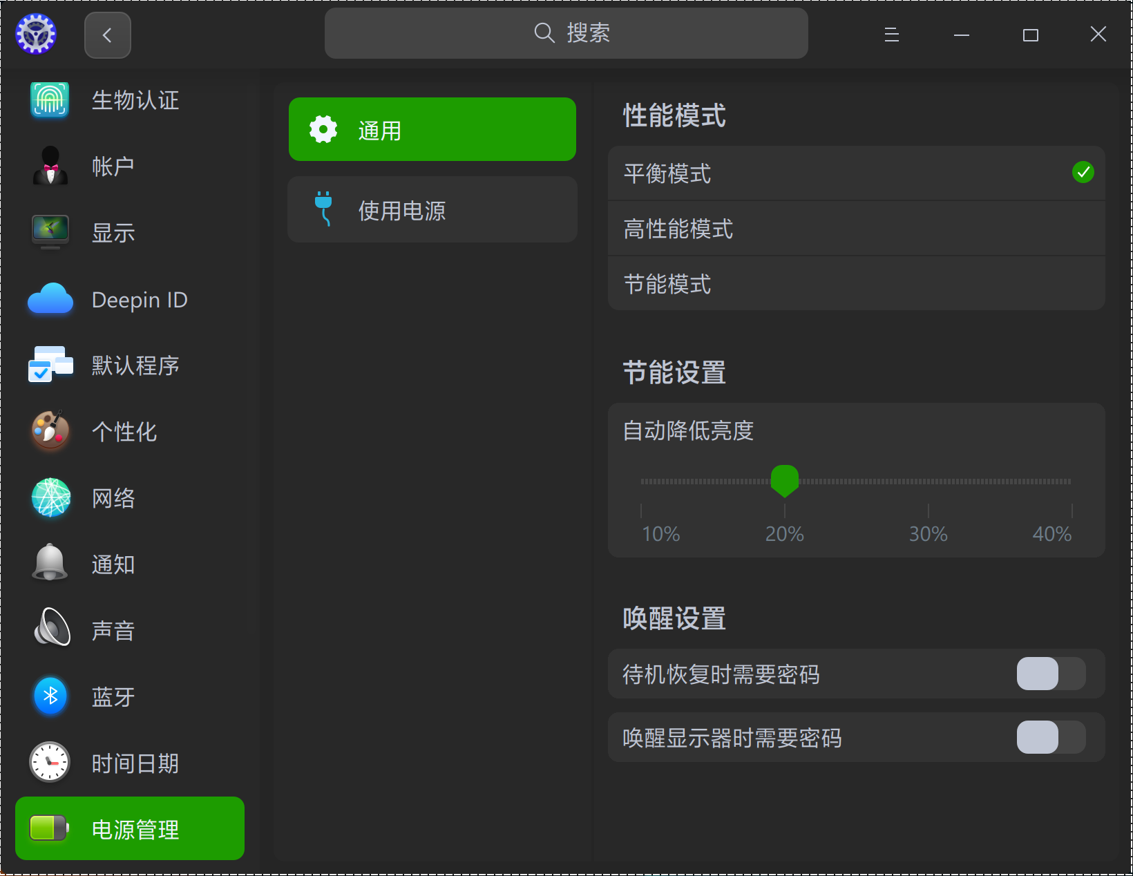

如果想省电,可以选Deepin节能模式。
下图是Deepin平衡模式

你这一说,我赶忙去调整【平衡模式】【节能模式】,然后发现点击了【节能模式】,就再也没法点击【平衡模式】了这是bug啊

liwl:
我这里 v23 可以切换。

2022-08-22 00:22
liwl:
实测,这里切换区别不大哈哈哈,算不算也是一个bug。

ljq790615:
这里的这个平衡和高性能实际上都是Ultra,我测试过。

一醉陶然:
我这里没有看到 高性能模式。
UOS 和 Deepin 差异有这么大吗?简直了。
跟设备有关,系统这里有些CPU有高性能模式,你的CPU的话deepin原生只支持两种:平衡和节电,我也是这样。
ljq790615
2022-08-22 00:35
fslong:
有可能,我是直接安装完deepin20.6系统后就没管了,散热风扇也不是很大声,我用Firefox播放视频时,发现风扇声音比Windows11小,win11上风扇声音时忽大忽小,很影响看视频的情绪。
