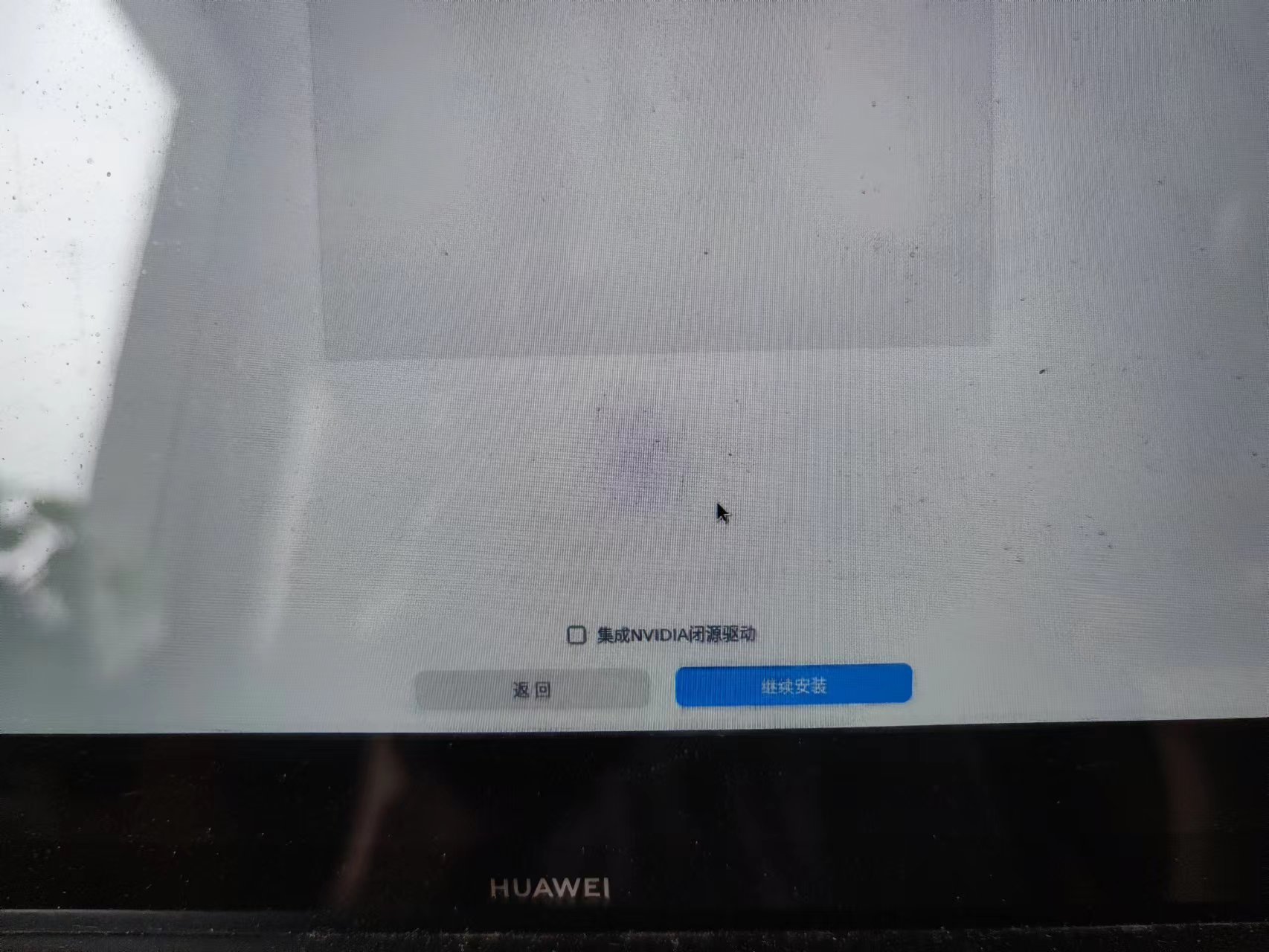

一、第一次安装正常识别启动盘,选择了第三个5.18内核,正常安装,但安装过程中最后有一个提示,是不是选择集成显卡,我是这样理解的,我勾选了。然后在系统要求拔掉安装介质重起过程中报错。我也找不到原因,怀疑是与以前安装的版本冲突,索性重新进入windows系统的磁盘管理,把V23磁盘的内容全删除了。删除后重新利用启动盘安装V23,我还是勾选了集成显卡,安装过程中又报错。没等安装进行完,我就硬起动了。

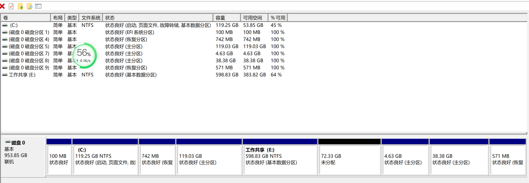

五、在windows磁盘管理器里有两个恢复盘,哪是windows?另外在windows磁盘管理器中少了一个盘符2、3,为什么呢?。如果我能判断哪个是原来新支点,我就给它处理掉了。

不是U盘的原因。在windows操作系统里折腾了一会,居然又能识别了。现在已经把V23重新安装了,安装完又出了新问题。因在安装时键盘找不到简体中文,结合上次的经验,进入系统里更改。更改完重启后,发现无法输入开机密码了。键盘没有反应了。V20.6能够正常进入,我现在是通过V20.6。发现开始两次安装不成功的原因就是我勾选了集成NVIDA闭源驱动造成的错误。

如果显卡型号较老,就不能安装闭源驱动
2022-08-21 18:34
是这个原因呀!2020年初的华为mate13笔记本。我不能再发帖子了。再发贴就超过两位大姥了。现在只看不发了。joy

集成nVidia闭源驱动的前提是你的电脑有N卡ok
