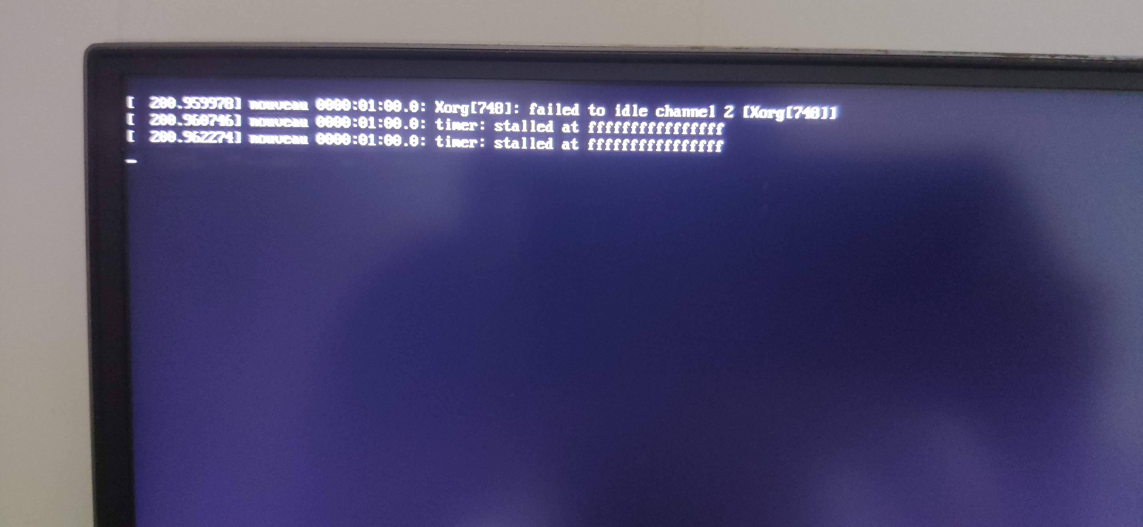

1,开机无声音,关机有声音,声明:开机关机声音我都是设置好的。重启几次都是这个情况。
2,首次打开日历需要1分钟多时间打开,特别慢,重启几次都是这个情况。
3,开机很快,开机正常,关机有点问题,出现关机声音后,屏幕左上角会闪动光标,过一会出现一段代码,(代码如下图),再过会出现满屏代码一闪就关机了。这个关机过程很慢,比开机慢好几倍时间。
注:不是在虚拟机安装的系统。如果大家机器都没出现问题,那就是我自己电脑出问题了。对于这个预览版刚安装时候还得关闭bios中的安全启动,要不然装完开机失败,其他版本比如20.6和UOS系统等都不用关闭安全启动。

开关机音效这边都有,关机也很快,没有报错。
日历确实有问题,有时候要几分钟才能开。

V20在一些机型上也有这种情况,开机是因为声卡没有准备好所以没声。我的就这样,算正常吧
如果你把关机音效关了,可能就没几秒就关机,速度超快。估计是为了执行关机音效才闪横杠。
实际原因是开关机的画面显示不出来,这个问题我已经忽略了......

但是关机很慢,有点一言难尽的感觉。最好别再实体机上运行了,坑多的是。
