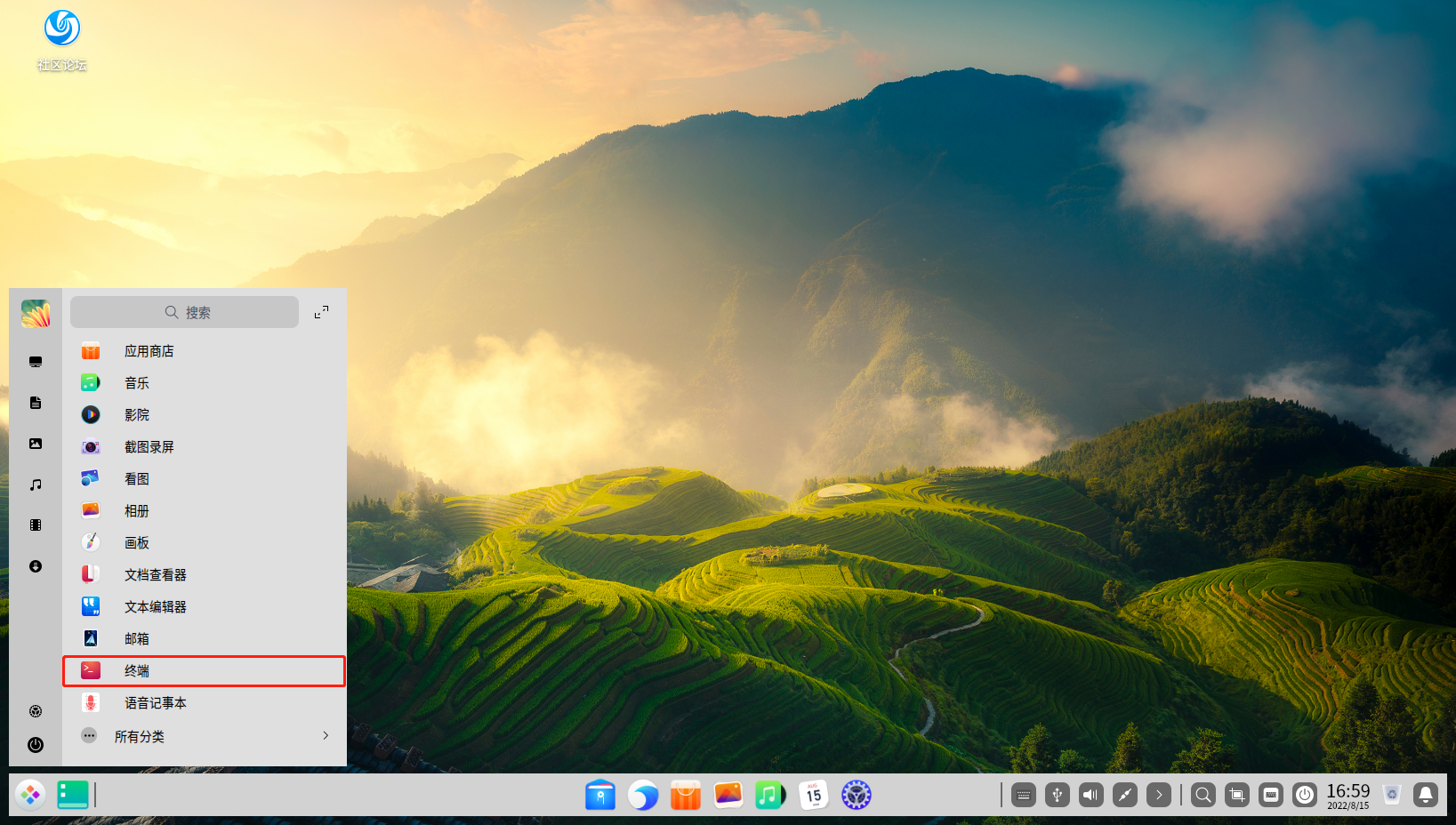

然后打开终端

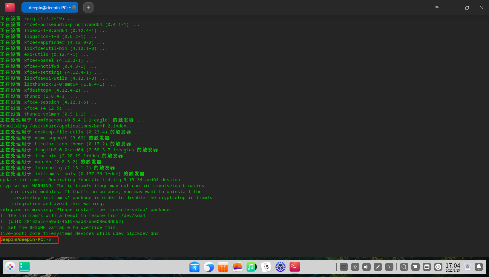

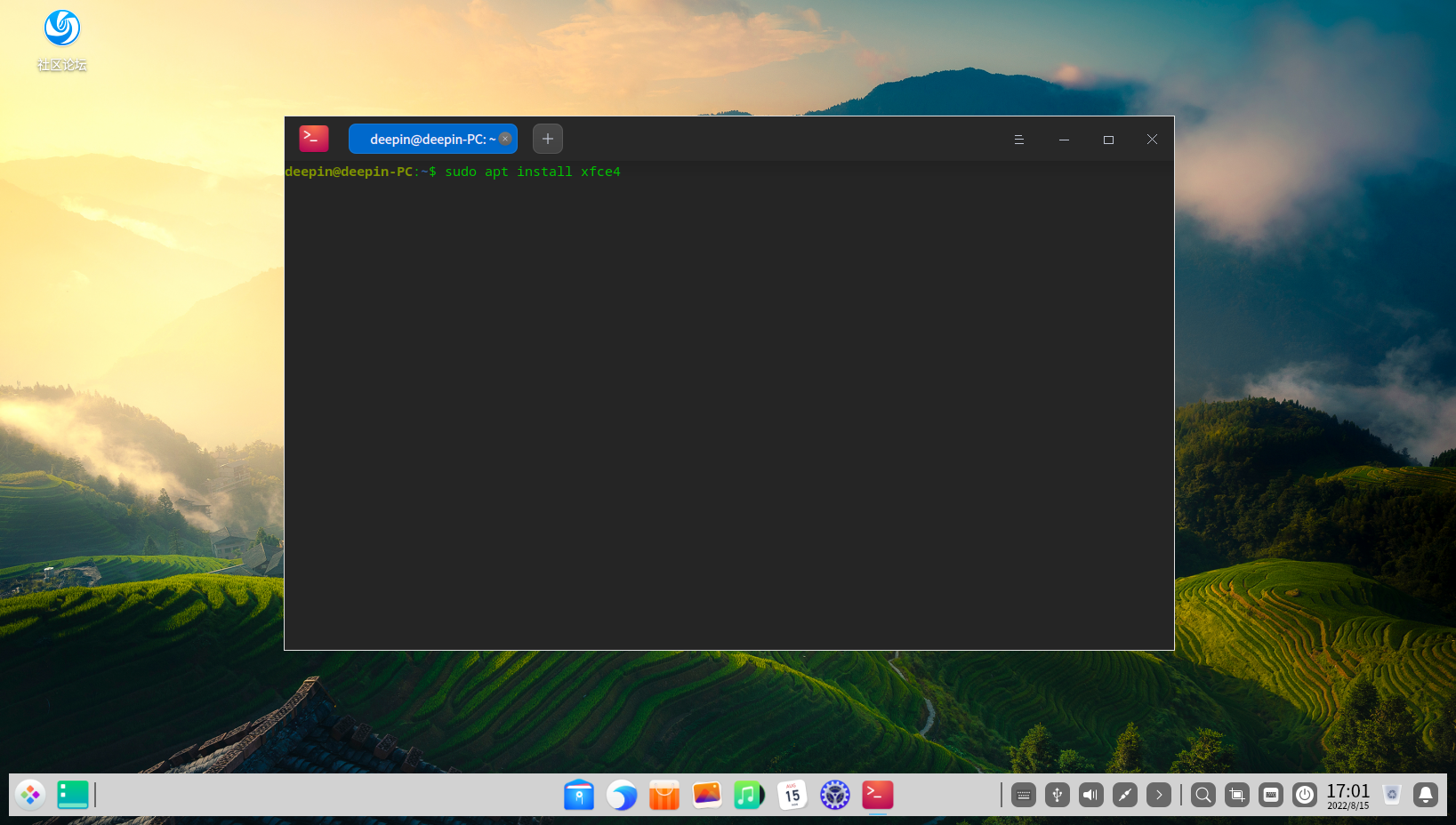

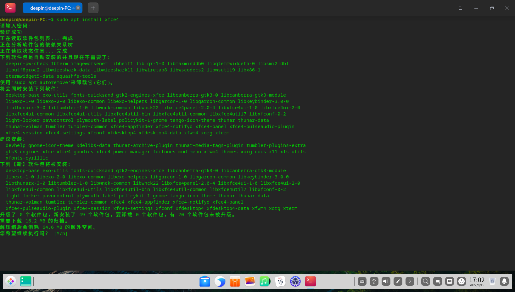

输入
sudo apt install xfce4
安装xfce4桌面

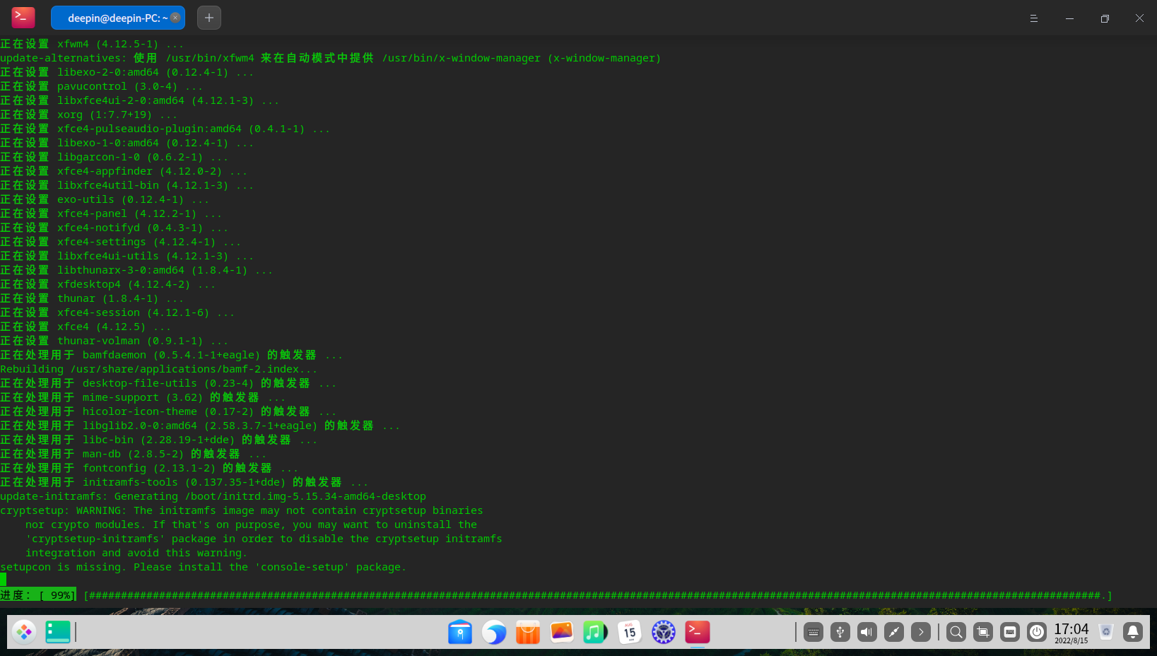

安装过程
看到新的命令提示符时,关闭终端窗口

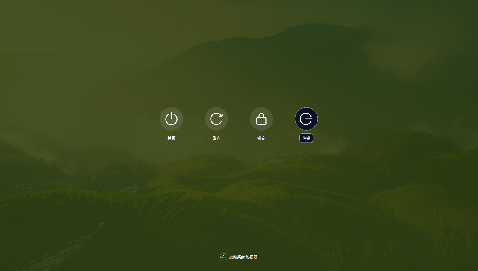

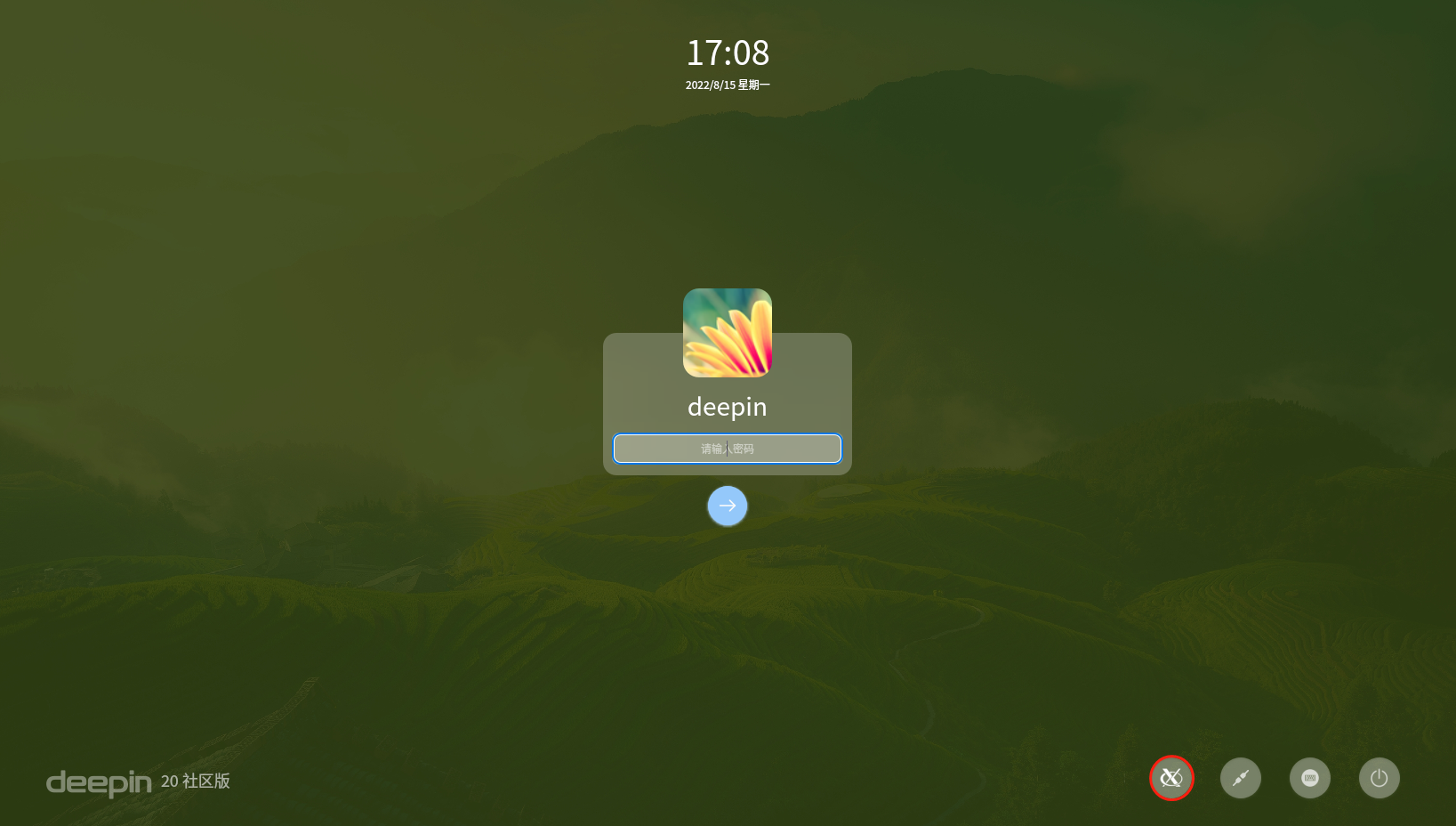

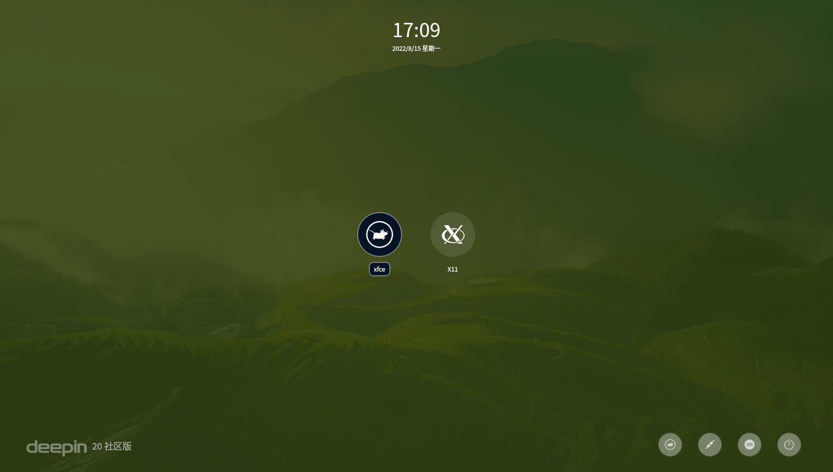

此时鼠标左键单击电源图标,可以看到电源选项
单击“注销”选项
此时可以看到登录界面上出现了一个新的图标,鼠标左键单击这个图标
可以看到多出了刚才安装的xfce桌面,单击“xfce”这个选项

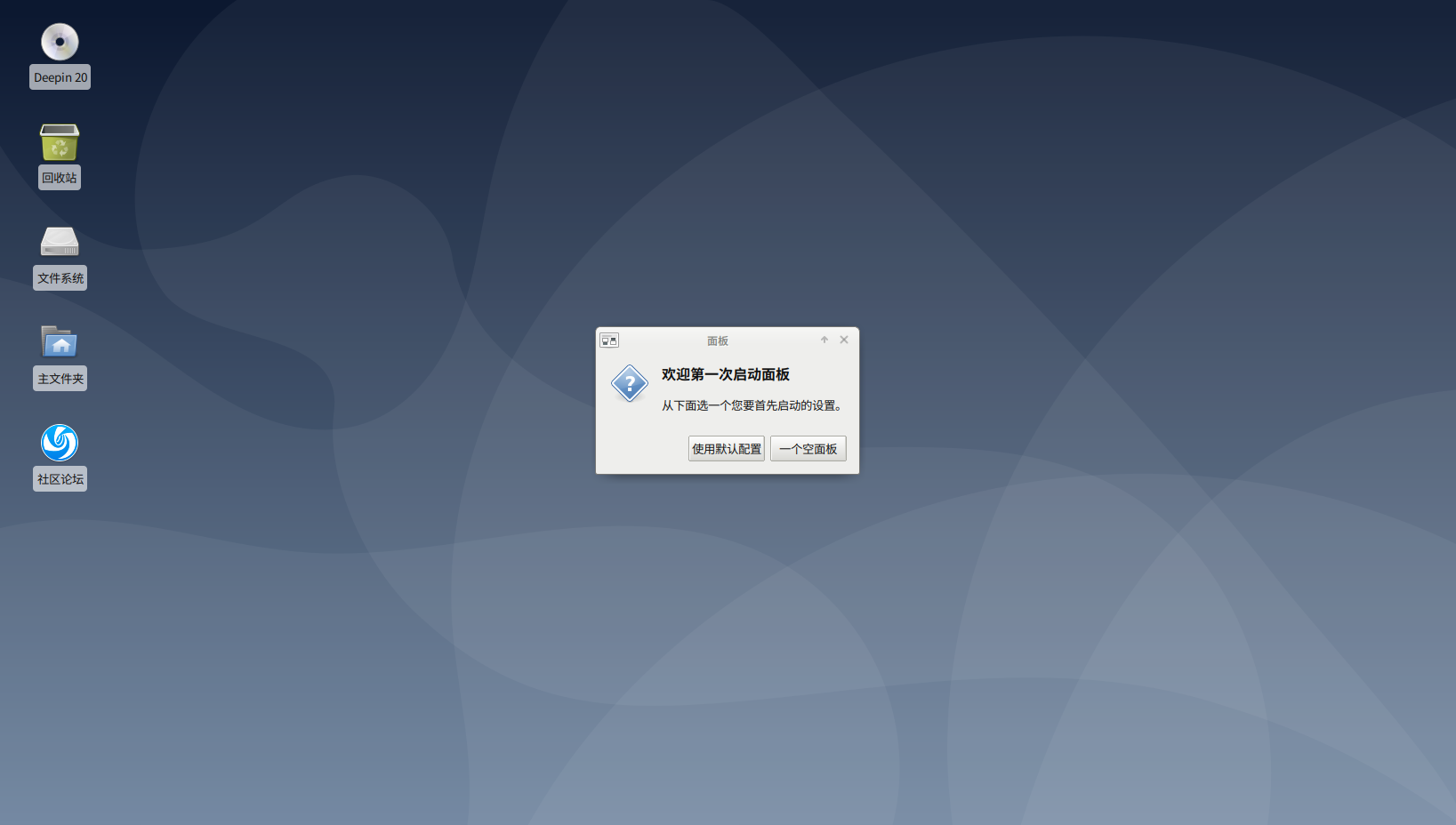

输入密码,进入xfce桌面
此时进入了xfce桌面,弹出这个窗口,建议选择“使用默认配置”

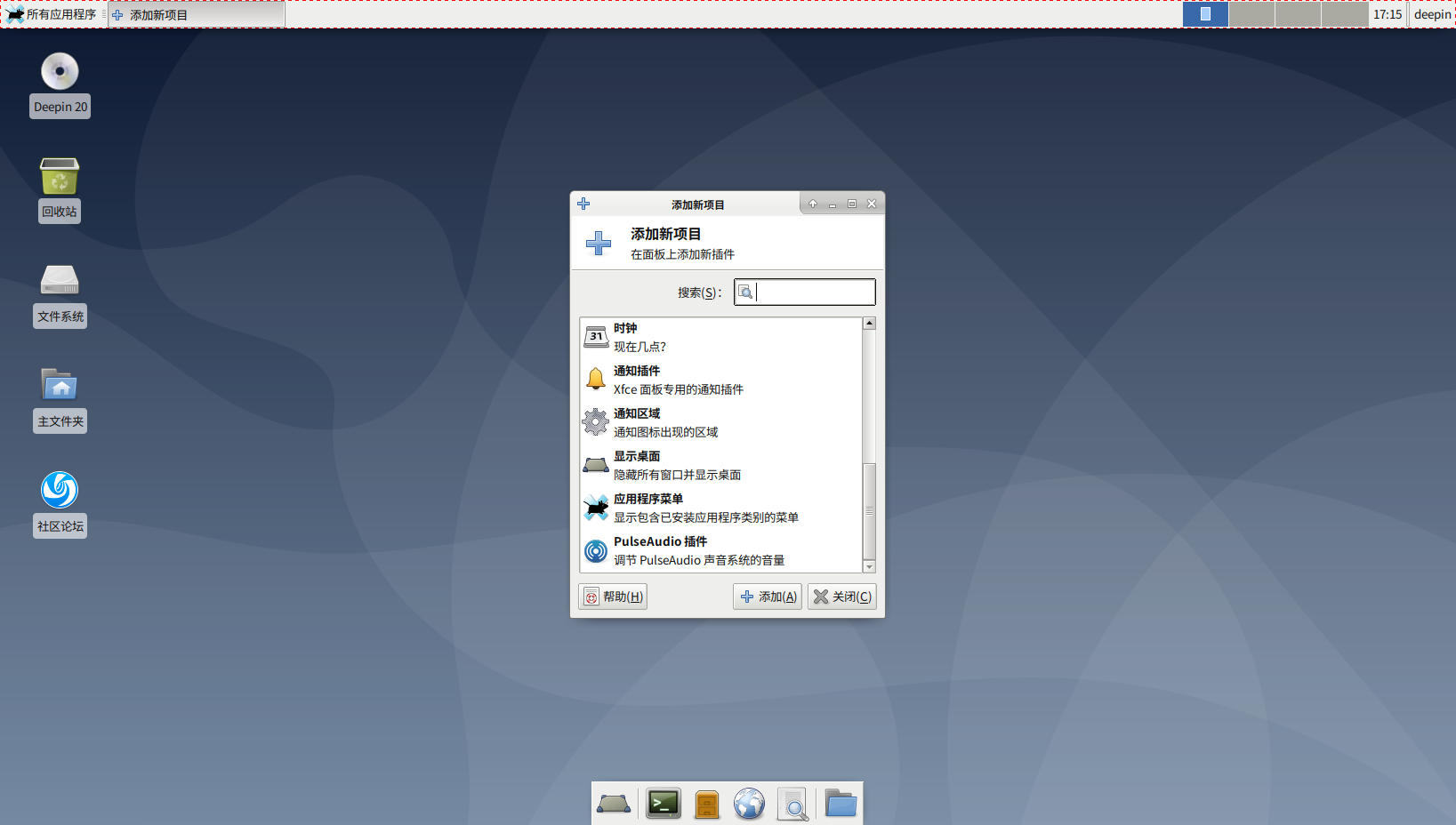

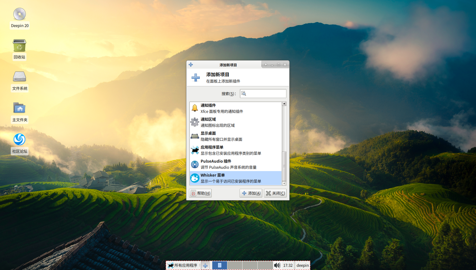

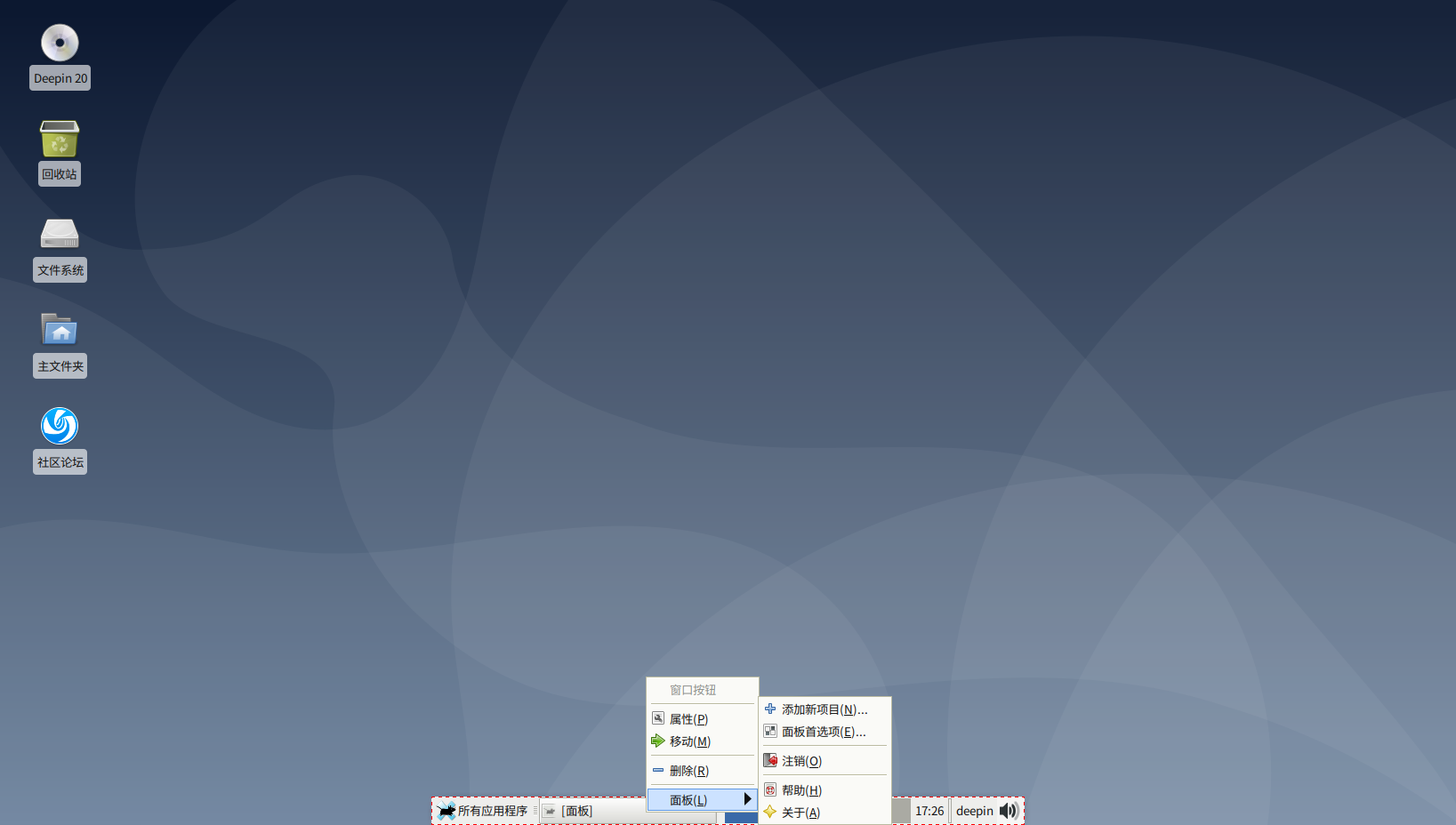

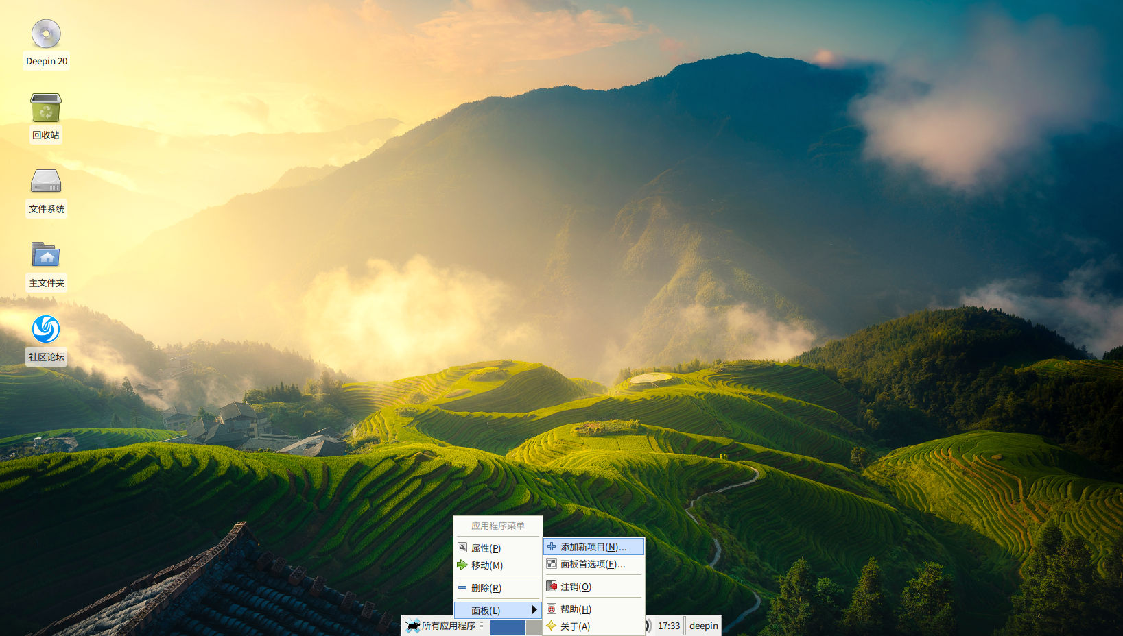

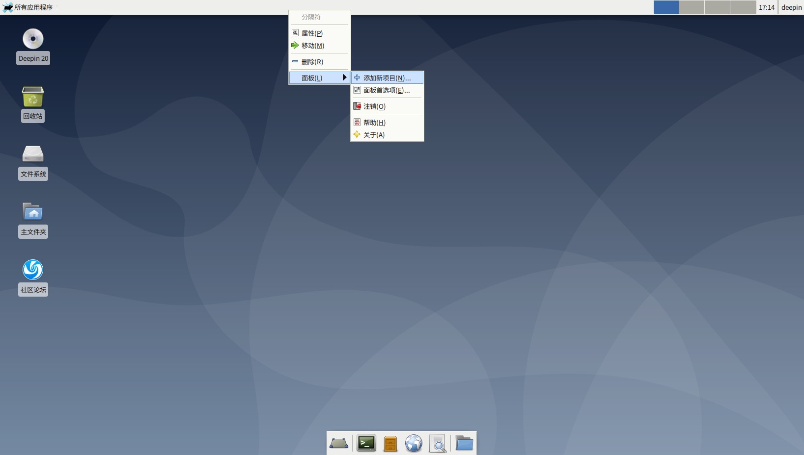

鼠标右键顶部面板,然后把光标放在“面板”两字上,点击“添加新项目”
翻到最底部,点击PulseAudio插件,然后点“添加”
点击喇叭图标,就可以调节音量了

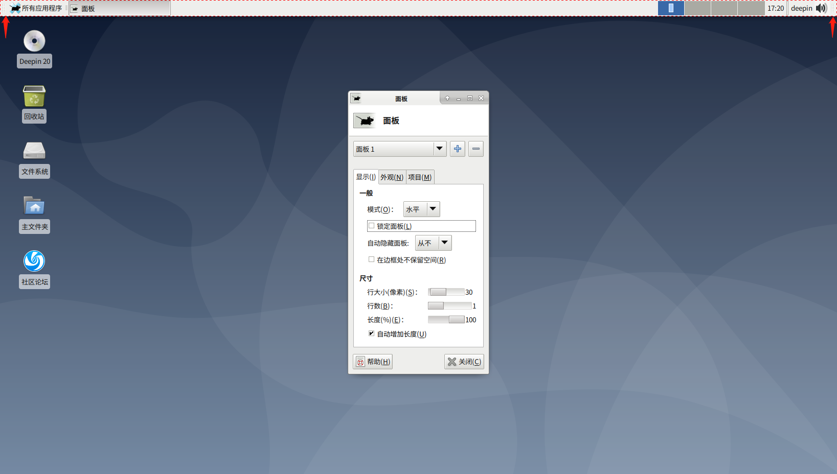

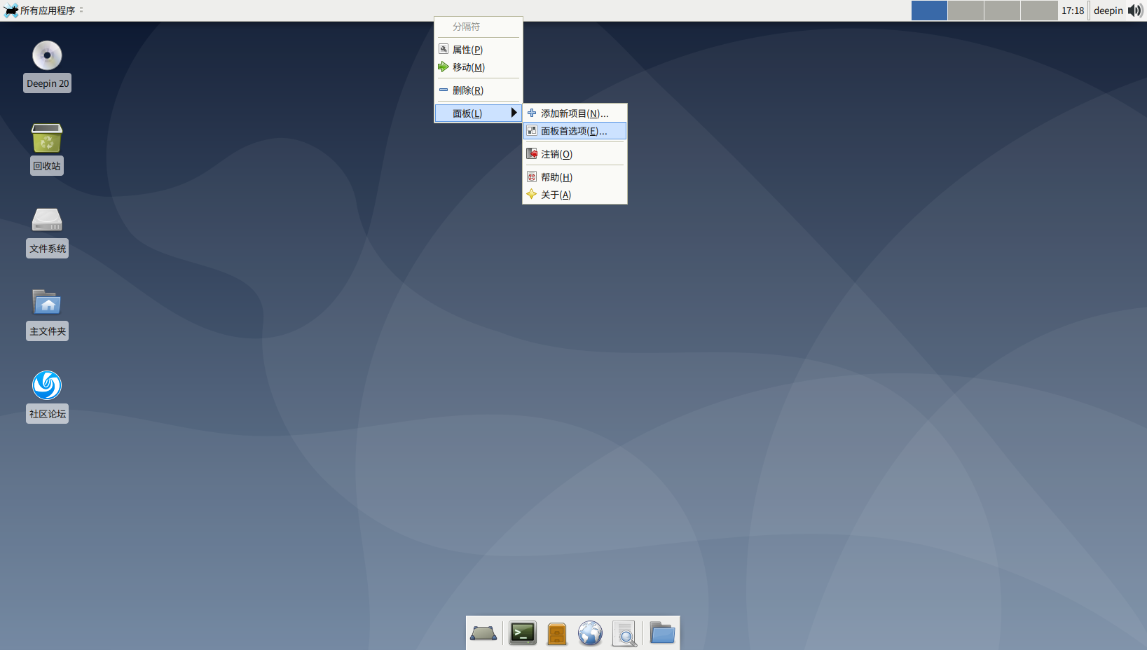

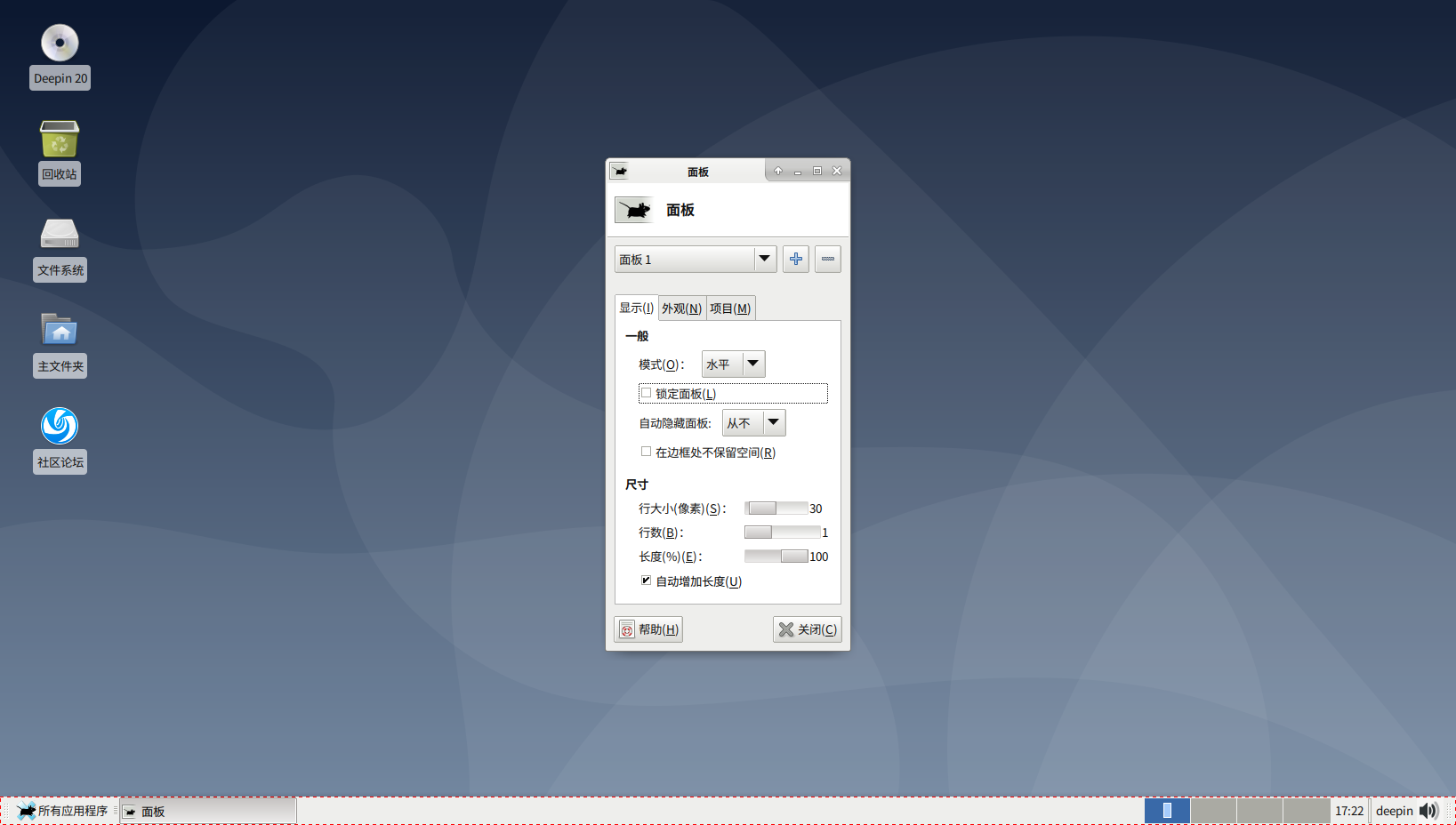

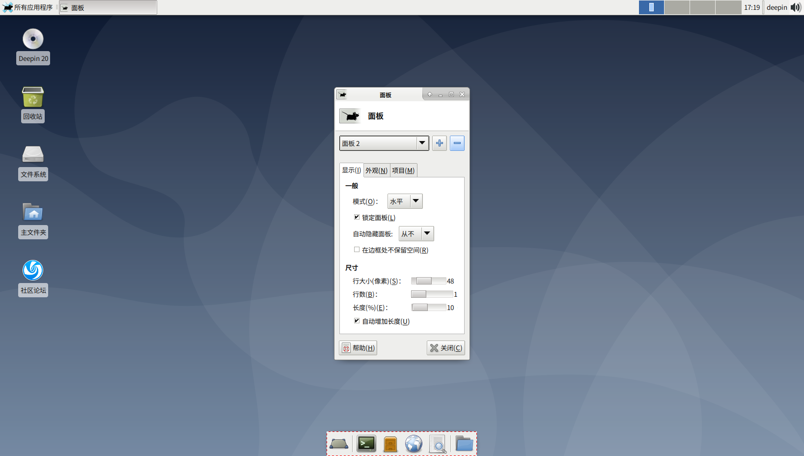

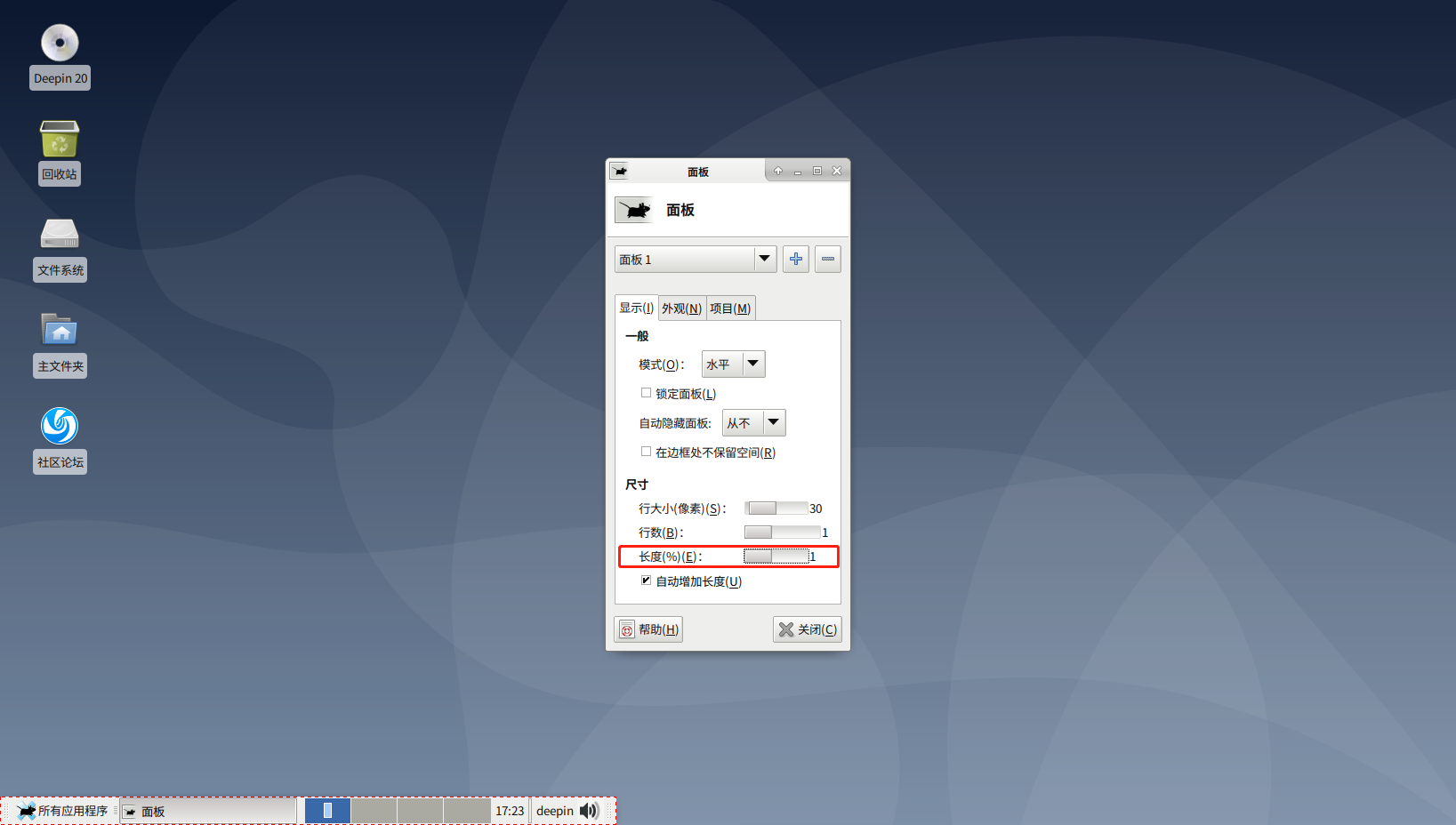

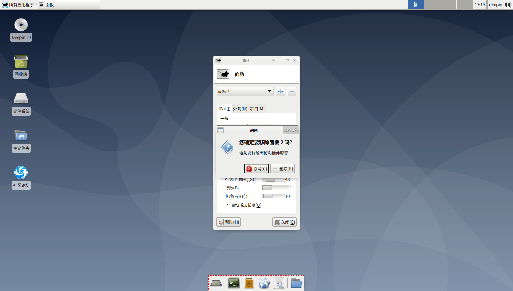

此时鼠标右键顶部面板,点击“面板首选项”
选择“面板2”
点减号

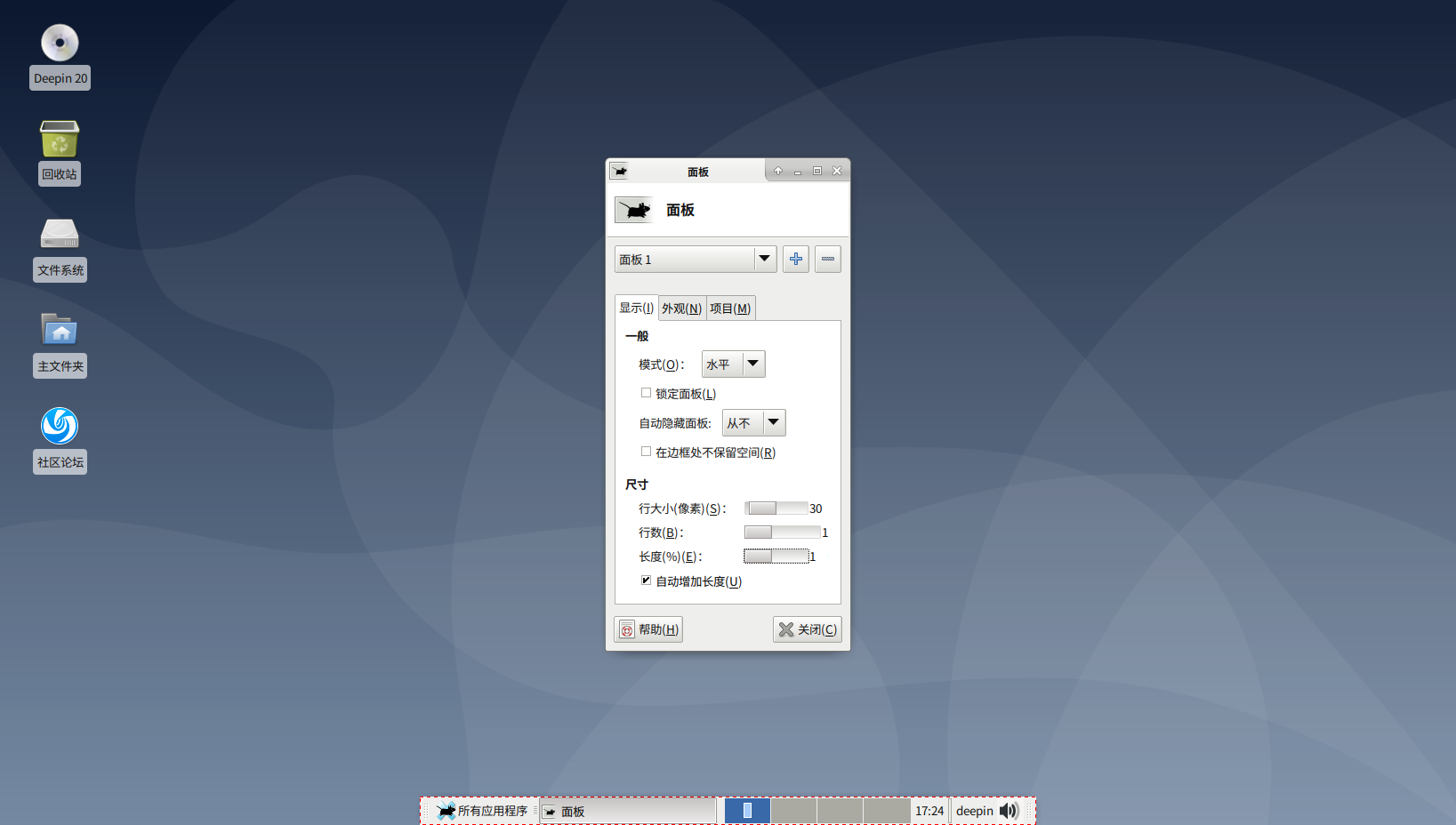

将面板1的“锁定面板”选项取消勾选
把鼠标指针放在面板左短或右端,然后按住鼠标左键
将面板拖到屏幕底部
将“长度”拖动到1
然后把面板拖到正中间
将“锁定面板”选项打钩

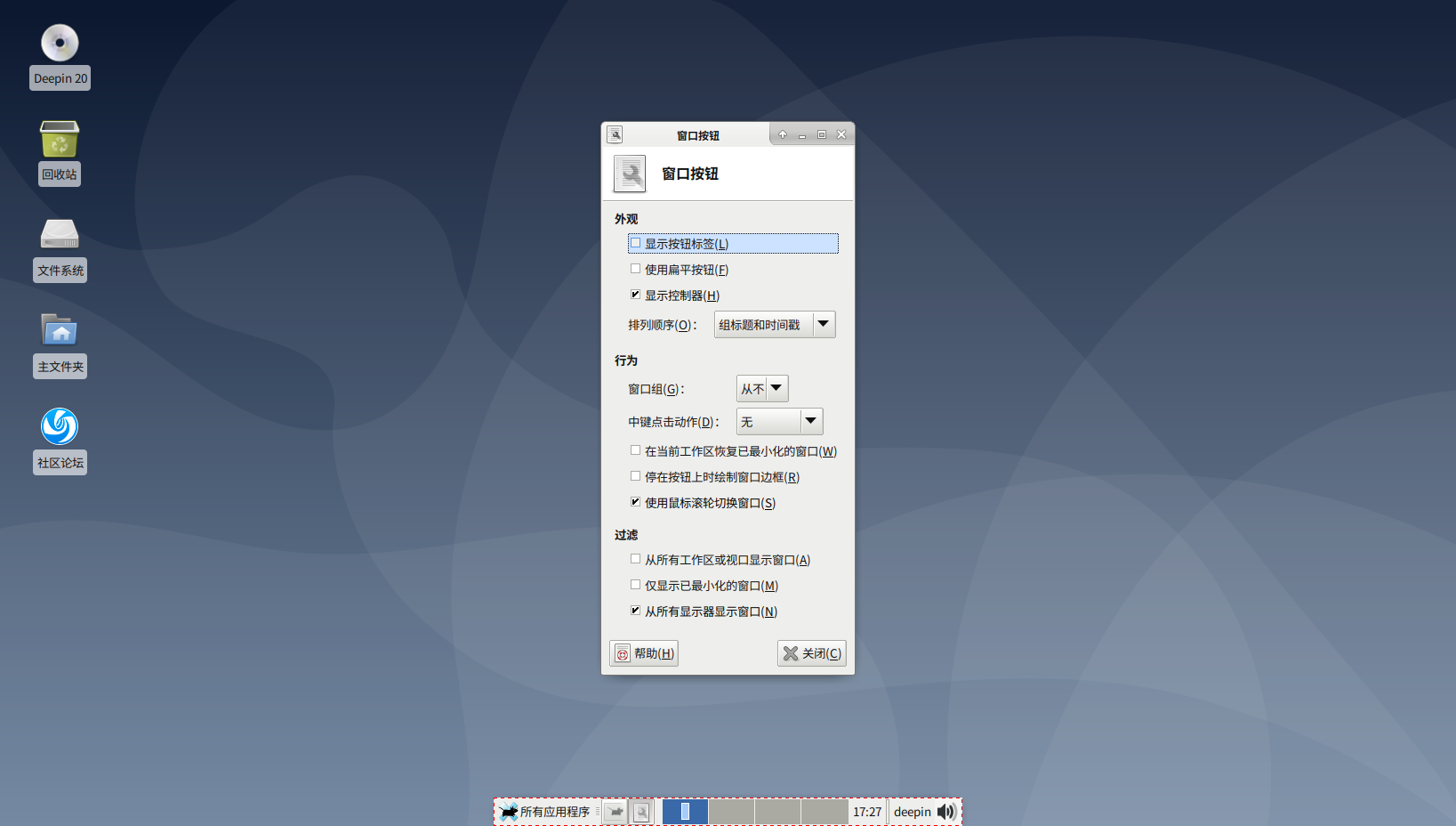

打开一个窗口,按住ctrl键,然后右键窗口按钮,点“属性”
将“显示按钮标签”取消勾选

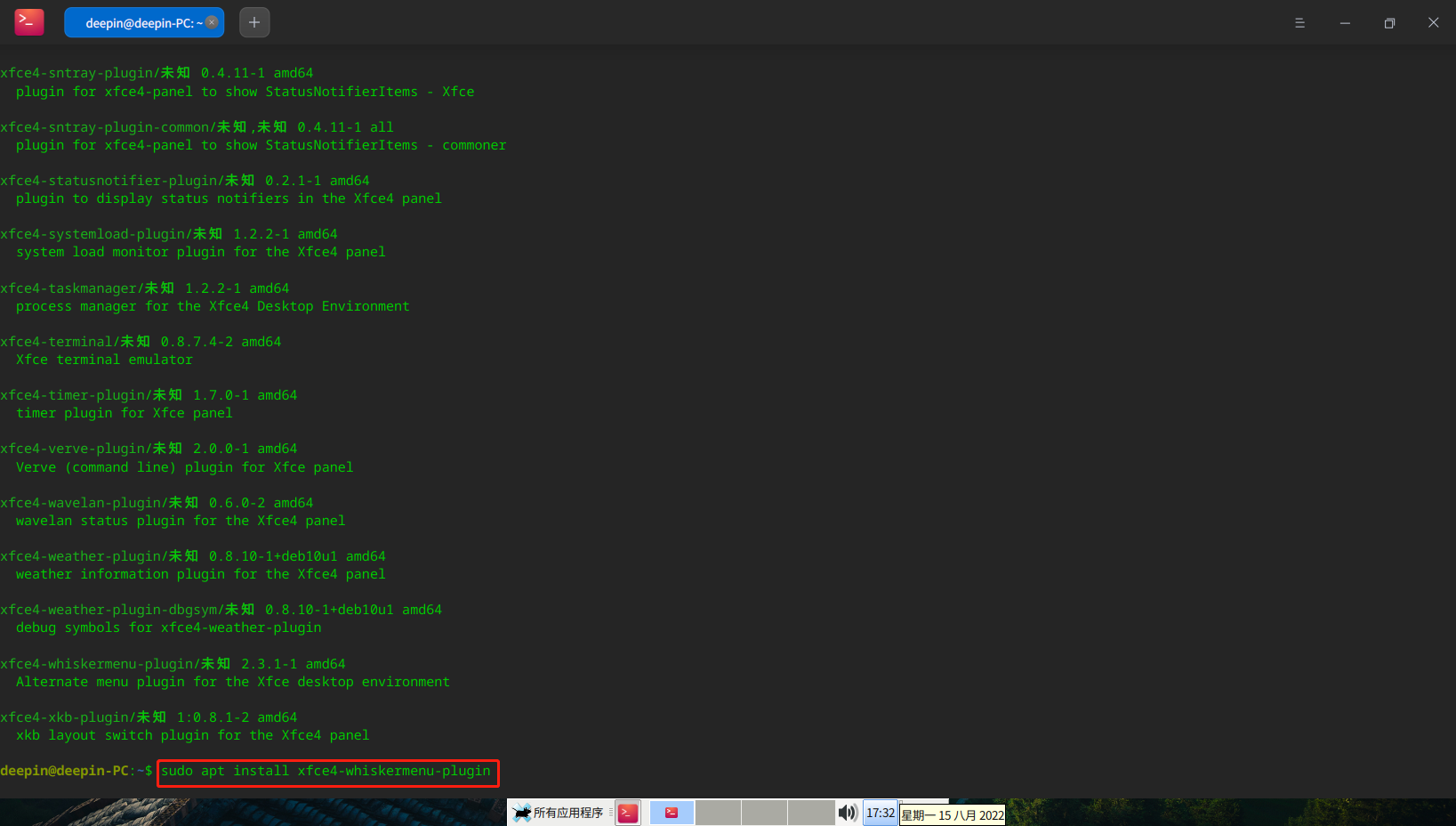

打开终端,输入
sudo apt install xfce4-whiskermenu-plugin

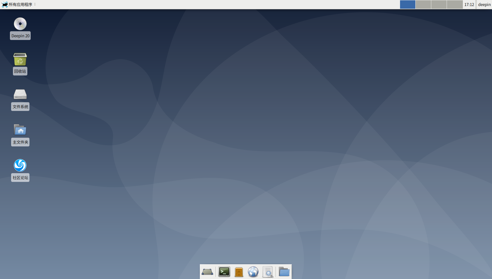

添加Whisker菜单

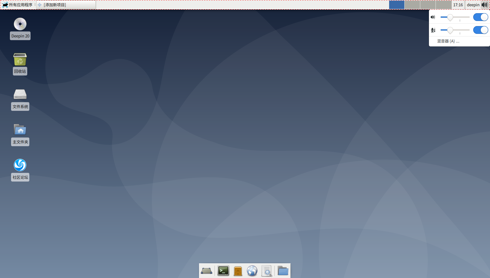

然后适当添加一些启动器,简单美化一下
完成

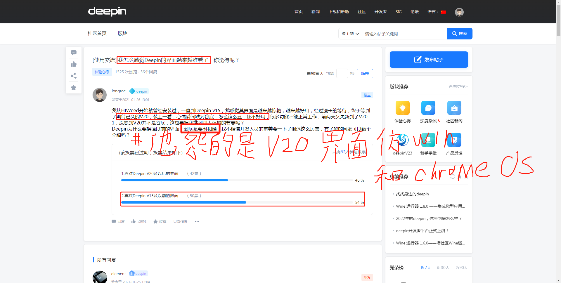

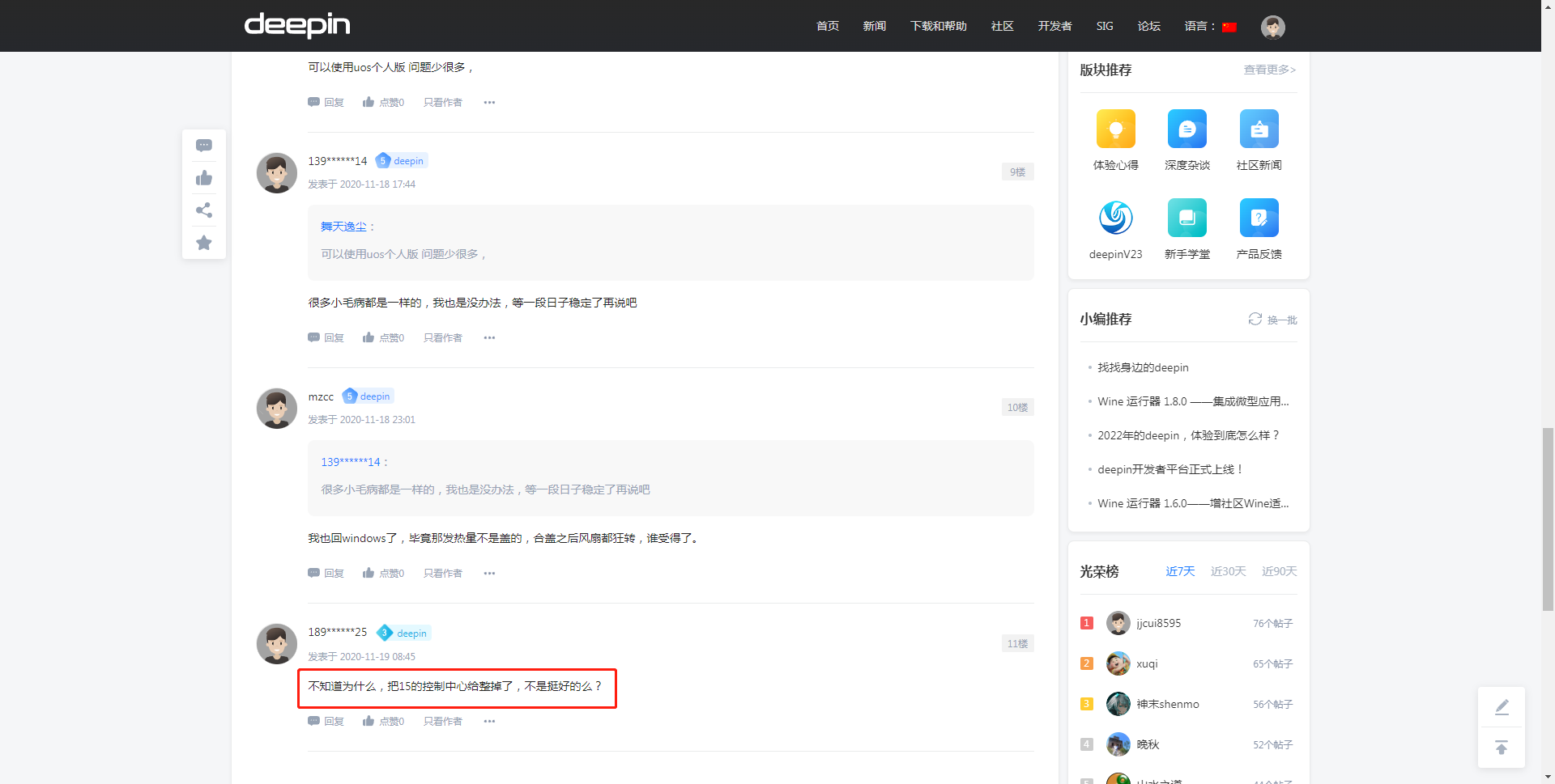

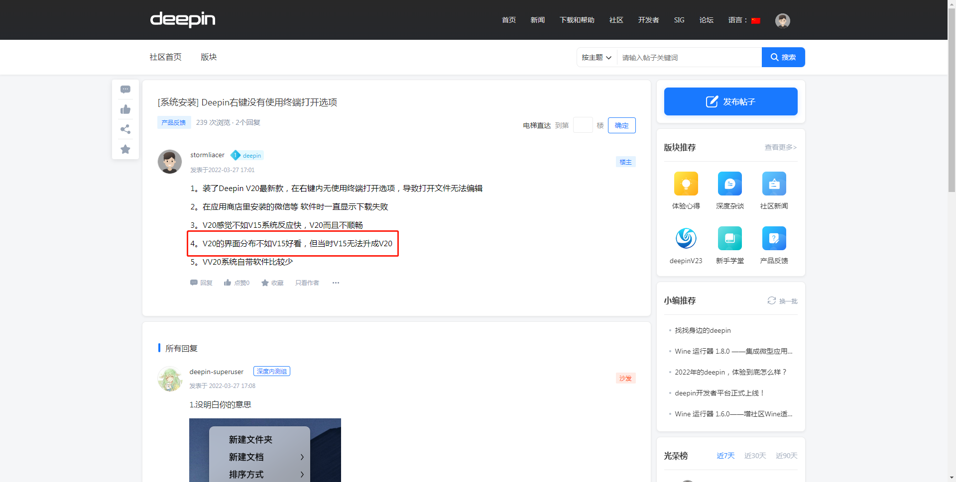

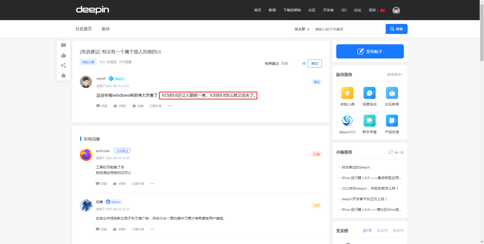

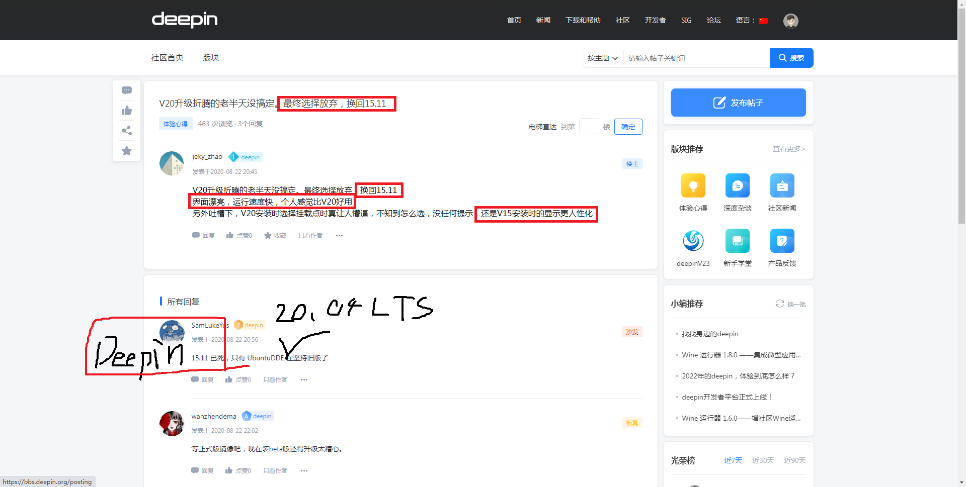

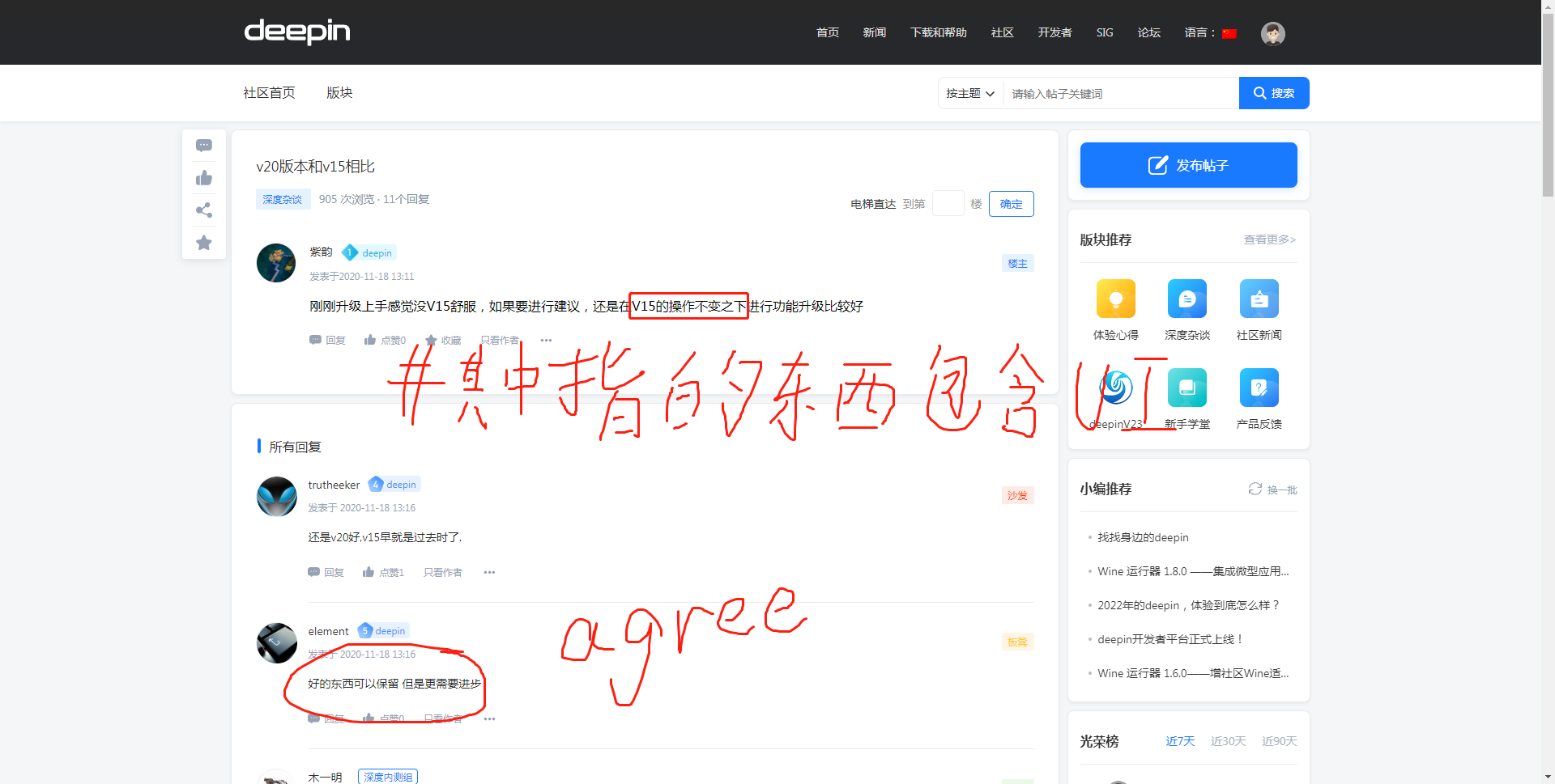

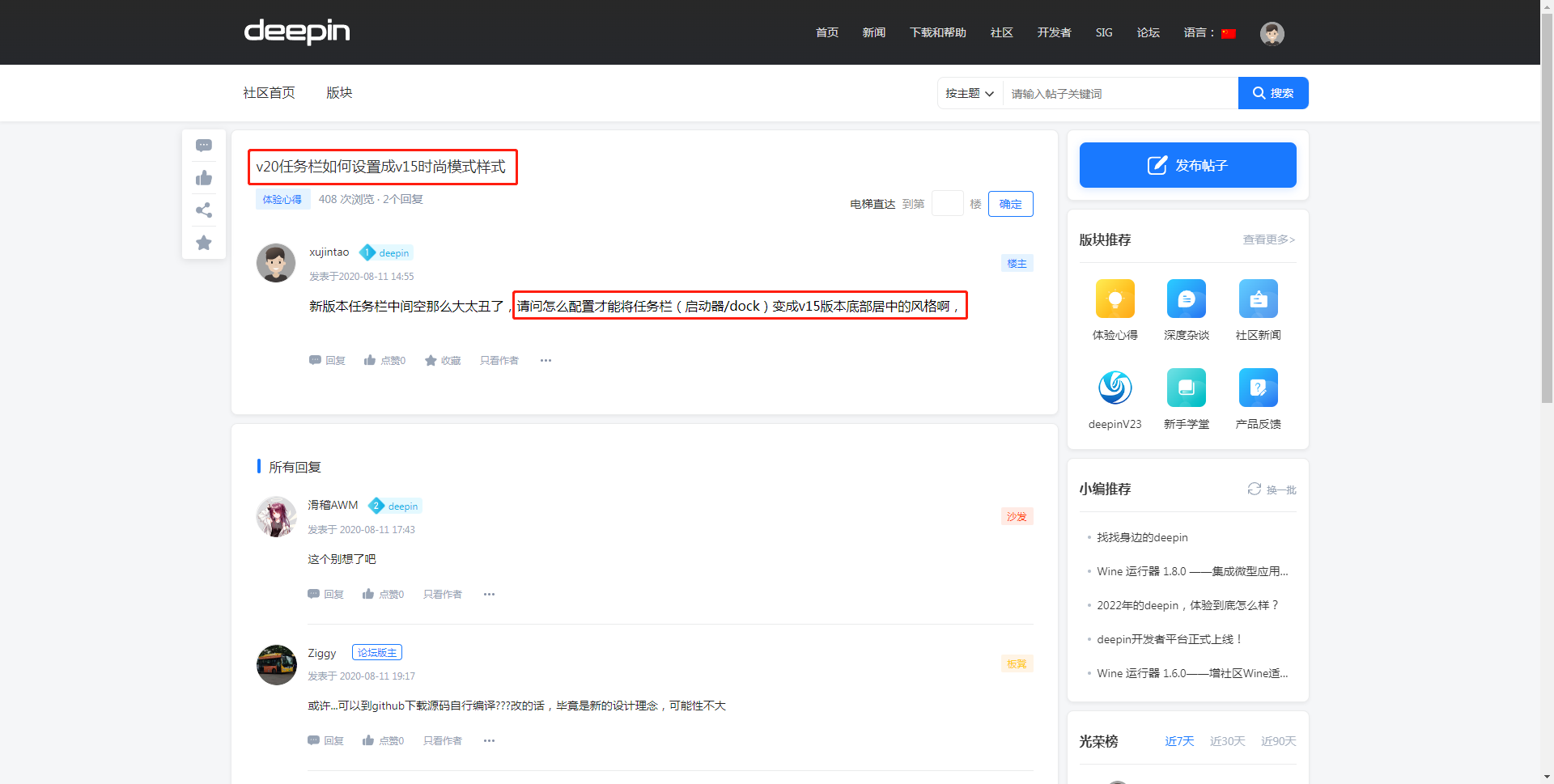

例如这个帖子里:https://bbs.deepin.org/post/240374
都在说希望UI回到v15,下面一串“同意”,“agree”
还有这个
这个
这个
我还发现有个投票,投票结果是喜欢Deepin v15的UI多一点

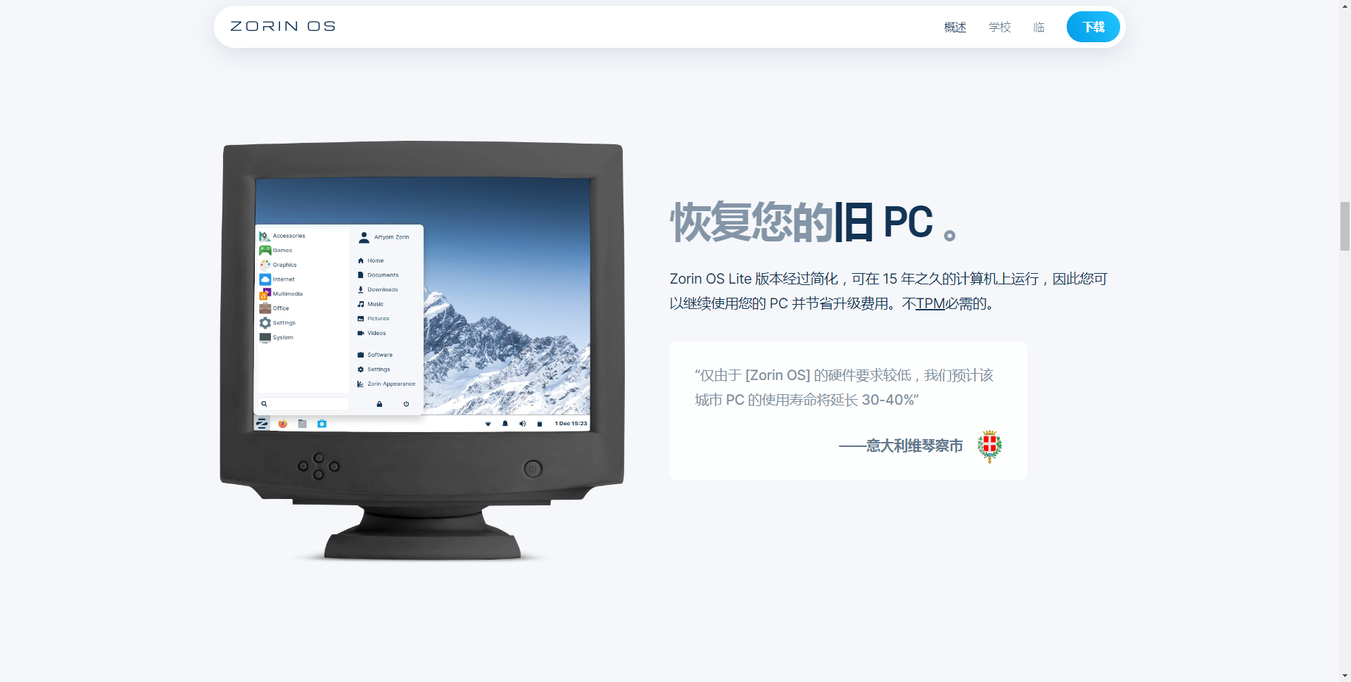

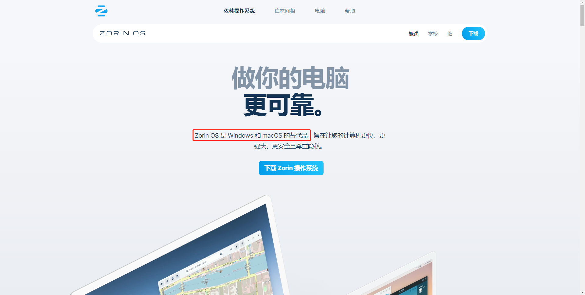

Xfce也可以很好看,Zrion OS Lite就是一个较好的例子
官方自称Zrion OS是Windows和Mac的替代品

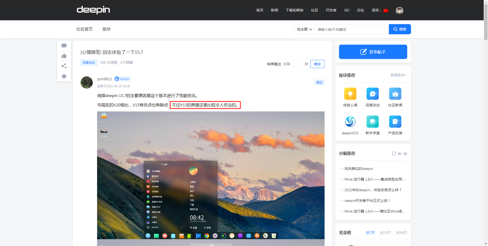

看到了我的帖子。我个人的观点是,V15界面受喜欢的原因不仅仅在任务栏居中的布局,还在于毛玻璃效果、一整套与之搭配的风格。比如那时的文件管理器,图标视图下的文件周围不会加一个大圆角边框。这不是换个灵活度高的DE、模仿着调一下就能做到的。其次,xfce相对而言确实简单了一点,我还是希望获得一个比较美观、完整的使用体验,而你提供的这种布局缺托盘图标,如果加上来的话我猜可能和音量图标大小就不一致了(用manjaro xfce时发现的)。
