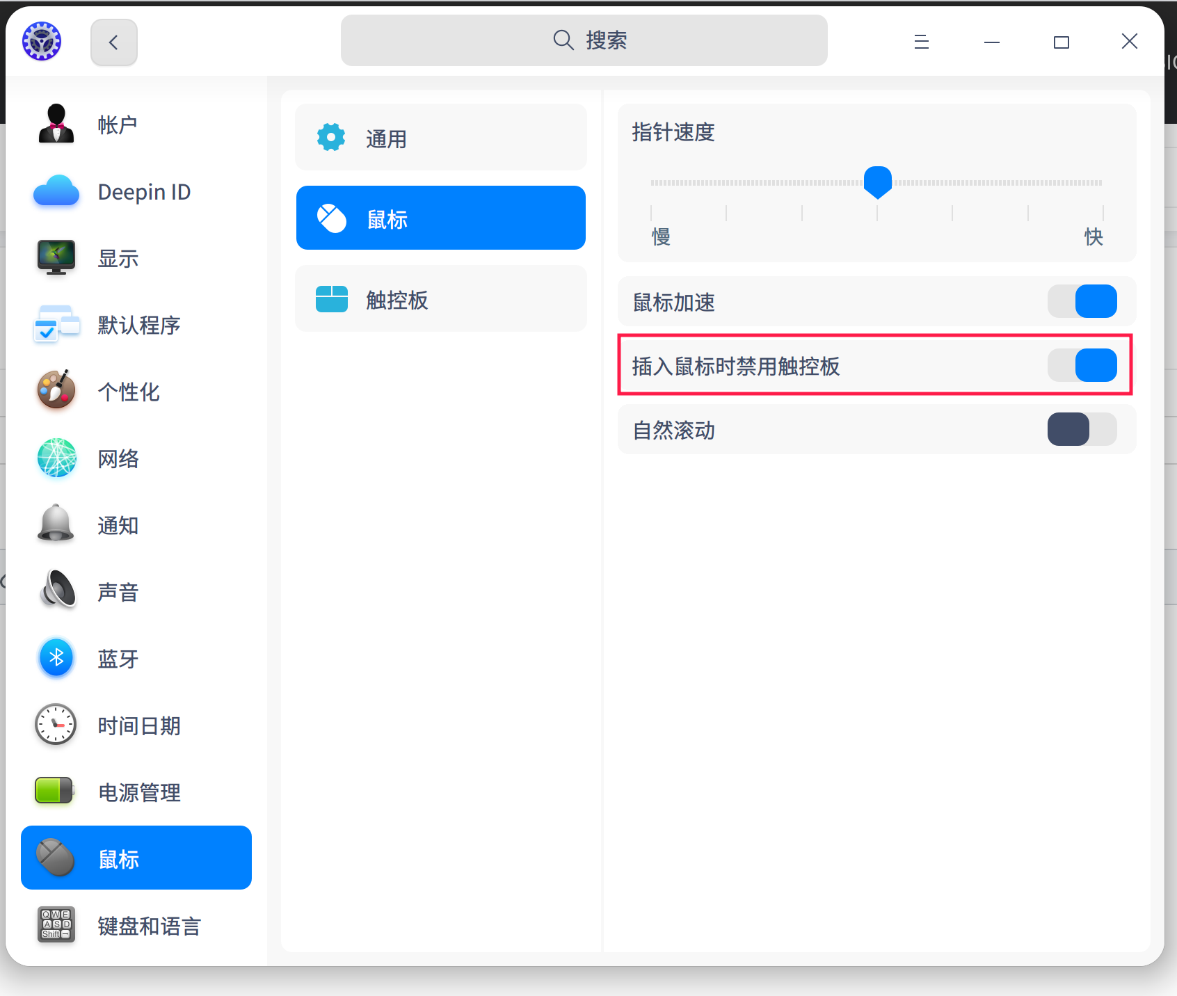

单独使用蓝牙鼠标,没有插接收器,设置里面的“插入鼠标时禁用触控板”功能失效
打开之后,不管蓝牙鼠标有没有连接上,触摸板都是关闭的,无法根据鼠标连接状态进行切换

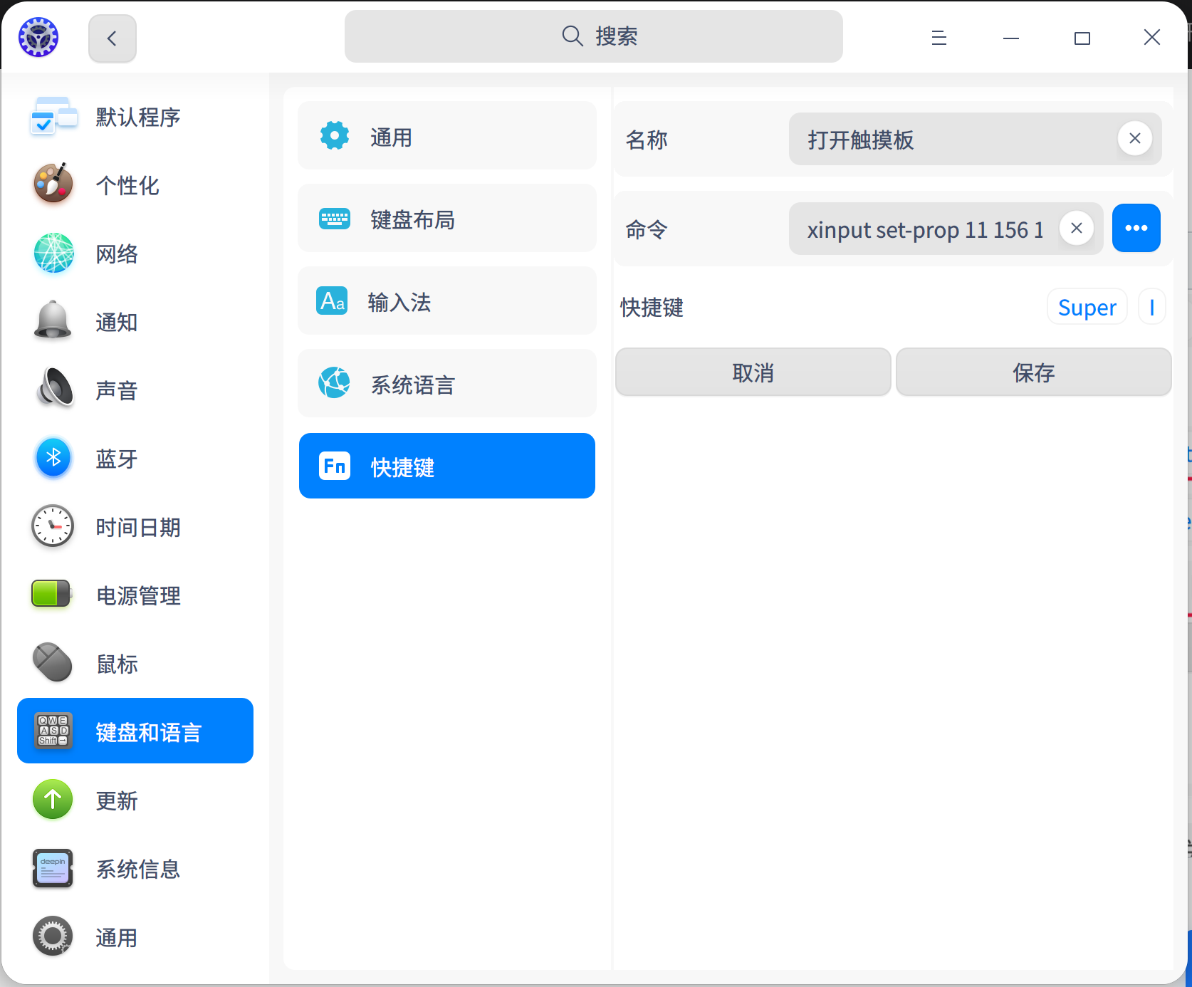

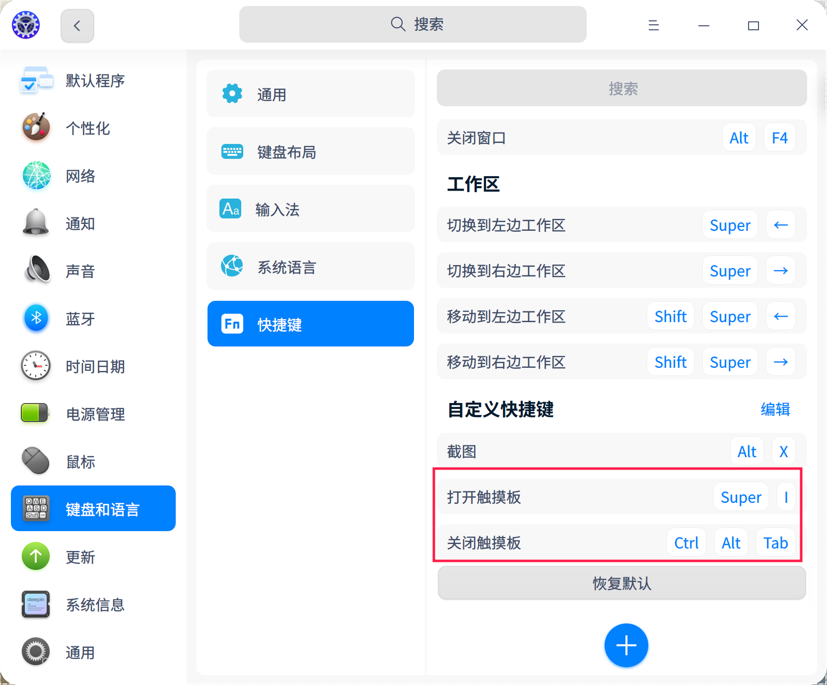

灵兮之
2022-08-15 23:50
山水之道:
其实系统设置一个键盘组合按键锁住触摸板就好,这样方便也不用又不用担心其他接口识别程序卡死,热键又集合在了指令里面,不用长期监测和占用系统内存,更节能
我自定义了个快捷键来手动关闭跟打开了
键盘上面有些功能键在deepin里面无效,刚好用来开关触摸板
灵兮之
2022-08-16 00:30
还是不太行,重启之后触摸板的ID就变了,快捷键失效

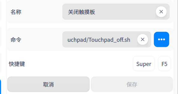

灵兮之:
可以写2个脚本自动获取id,然后将2个脚本的运行命令设为快捷键。
Touchpad_on.sh
#!/bin/bash
id=$(xinput list|grep 'Touchpad'|awk '{print $6}'|tr -d 'id=')
xinput set-prop $id 'Device Enabled' 1
Touchpad_off.sh
#!/bin/bash
xinput set-prop $id 'Device Enabled' 0
