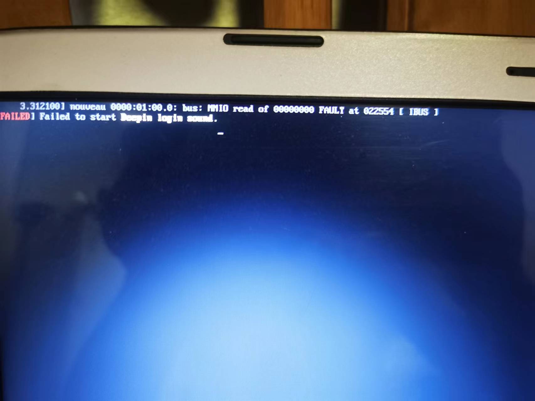

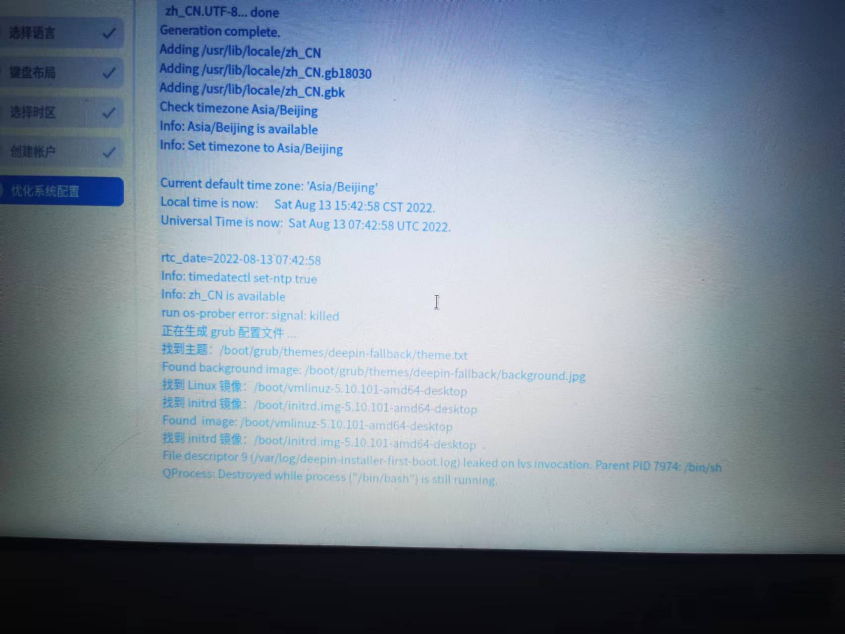

deepin20.6按照教程下载了最新系统,做了U盘启动,在选择安装系统版本后,就出来DEEPIN的LOGO,过了一小会就出来一个黑色的叉号。。。等了大概有将近2个小时,出现了安装界面,选择中文。。一路进入安装流程。。。在安装到60%时,停了好长时间。。。具体有多长不知道,半夜4点多起来看了下还在60% ,早上7点起来后发现安装好了,按提示去掉U盘启动,然后一路到了优化系统配置。。。又停了大概一个多小时,提示有错误,继续安装可能 不影响使用,一直到现在还在优化系统配置。如下图所示。
用的电脑是旧的。之前也有安装过DEEPIN系统,但是也没这么麻烦,不知道是那里有问题,请各位大佬帮忙看下,谢谢。
安洛
2022-08-13 18:27
要么硬盘有问题,要么某个驱动有问题。
系统优化到后面,硬盘不转了可以直接强制关机,不会影响使用。

你好
关机重启了,现在是这样
安装时没有选那个集成 N卡驱动的选项,,是安装在128G的固态里,不过机子上还有一个1T的机械硬盘,是有问题的,不知道是不是这个有影响

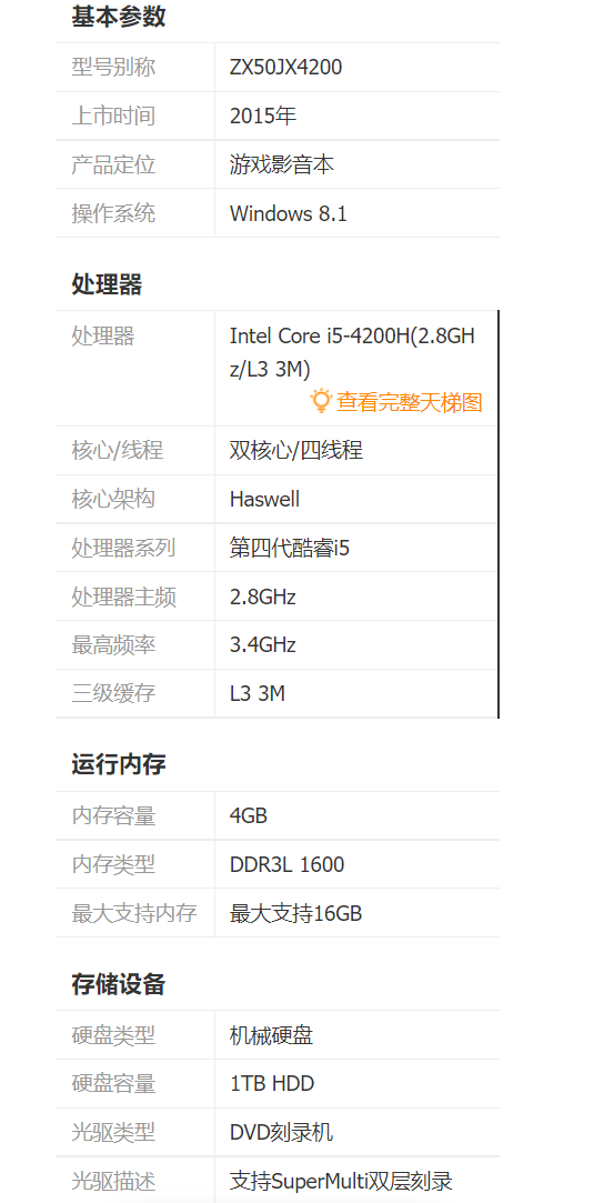

你贴下硬件配置吧。
f376286626
2022-08-13 19:37
安洛:
你贴下硬件配置吧。
f376286626
2022-08-13 19:37
安洛:
你贴下硬件配置吧。
现在这个配置能用deepin吗?
